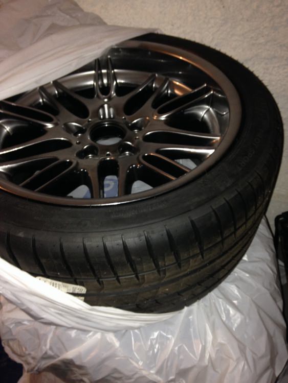

Aujourd'hui montage des pneus sur les jantes entièrement refaite
A quelle adresse ? elles ont l'air nickel!
il y a 34 minutes, skitophe a dit :
Sylvain Petit
Garage PSD à Vendoeuvre du Poitou dans le 86 très très bonne adresse
peinture uniquement ou il répare les accrocs aussi ?

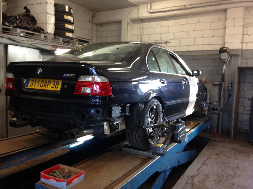

hier j'ai fais la geo bon le train arrière était complet dans les choux et l'avant aussi
j'ai moins le tremblement vers 80 Klms/h mais il est toujours présent.

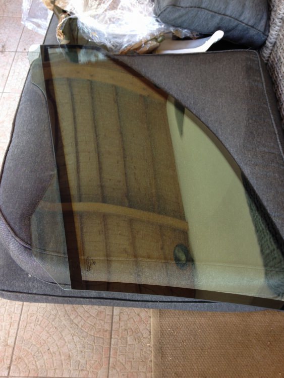

Après changement de la vitre conducteur (enfin trouvé et pas chère en plus 35€ livrée ) ?

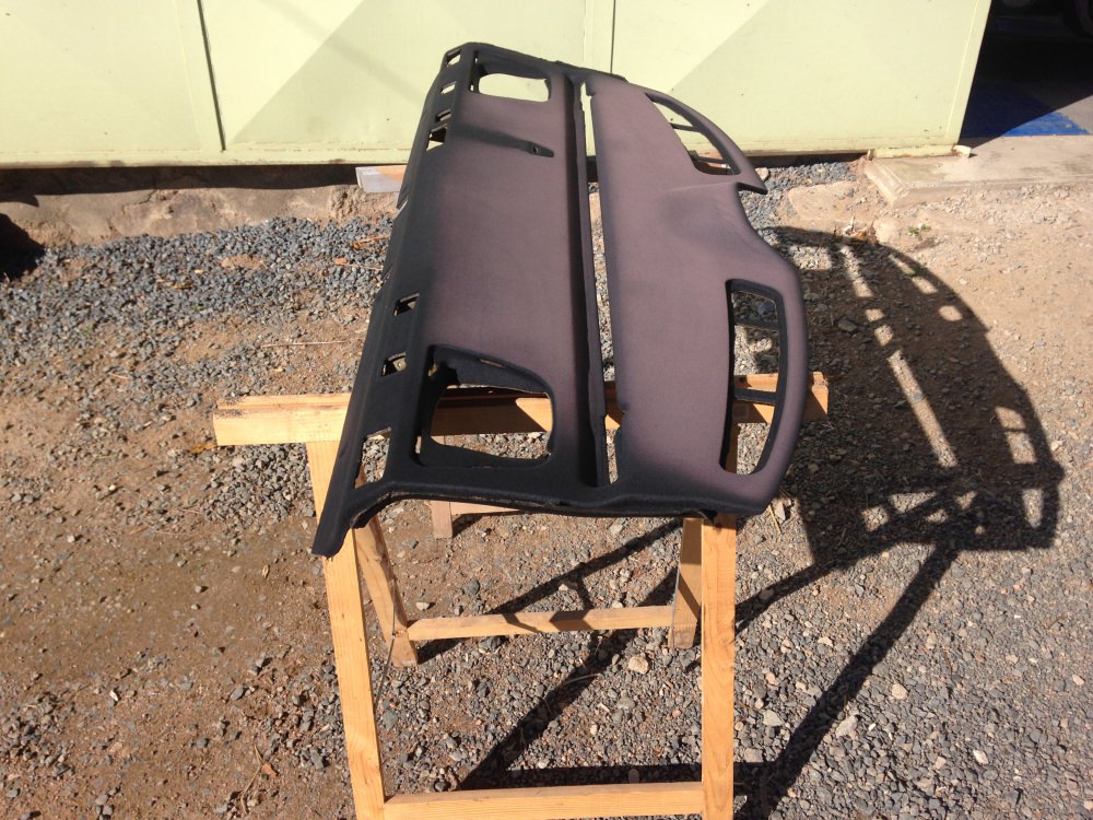

Aujourd'hui c'est Interieur avec peinture de la plage arrière
La première impression n'est pas top on verra bien le rendu final
pour le tremblement j'ai le même et apparement c'est du au train avant, il faut changer tes bras ;)
Ma plage arrière est dans le même état je vais devoir y passer aussi

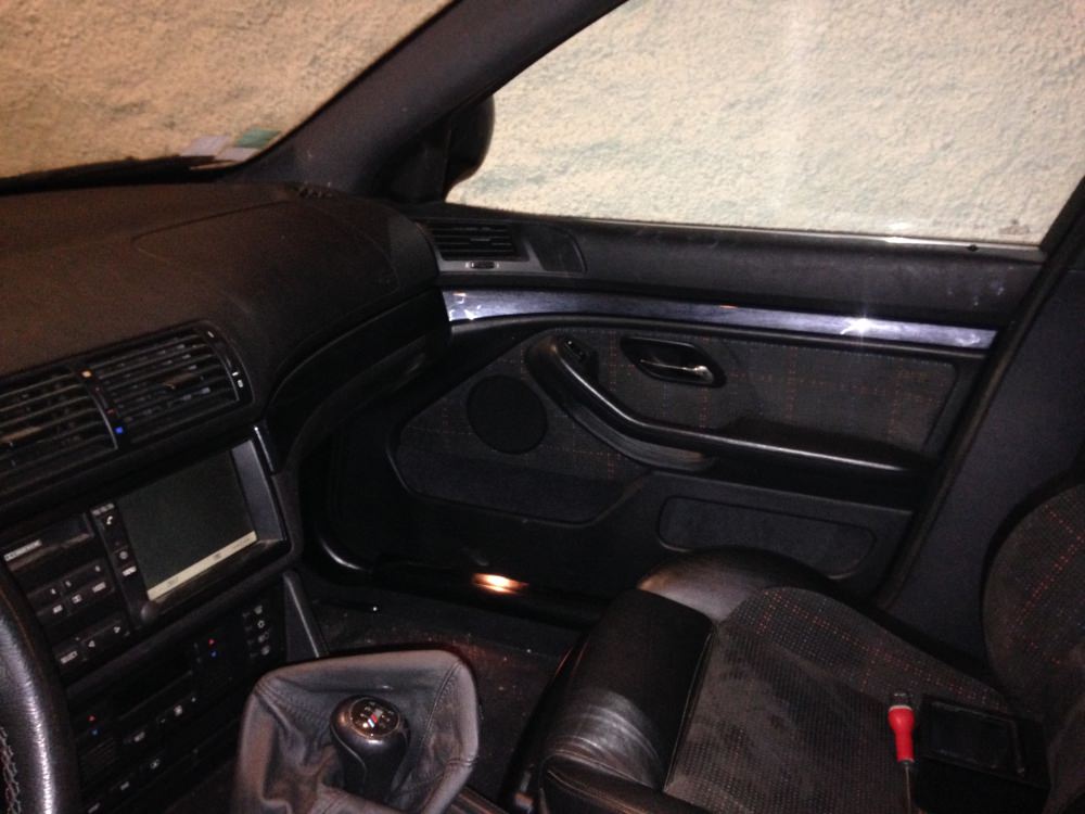

J'ai aussi changer mes baguette intérieur car le Titan Line c'est pas top niveau style
Modifié par labert
tu avais des titan line ? en bon état ?? j'adore ces baguettes !!! tu en fais quoi ?

Salut Dump je les ai mis en vente sur le lbc
Arf, je viens de regarder, ce sont des titanline qui ont été polis :(
Je n'arrive pas a bien voir moi :s. Il faudrait une photo de jour. Mais, vivement la suite.
Le 21/02/2017 à 18:55, dump a dit :
Non non ce sont bien des titan line d'origine
ah non... vu comme ils brillent, ce sont bien des titans mais qui ont été polis. D'origine les titans sont mates ;)
Je confirme, j'en ai dans ma M5 et elle sont mates d'origine.;)
Un peu de news page arrière refaite nickel
