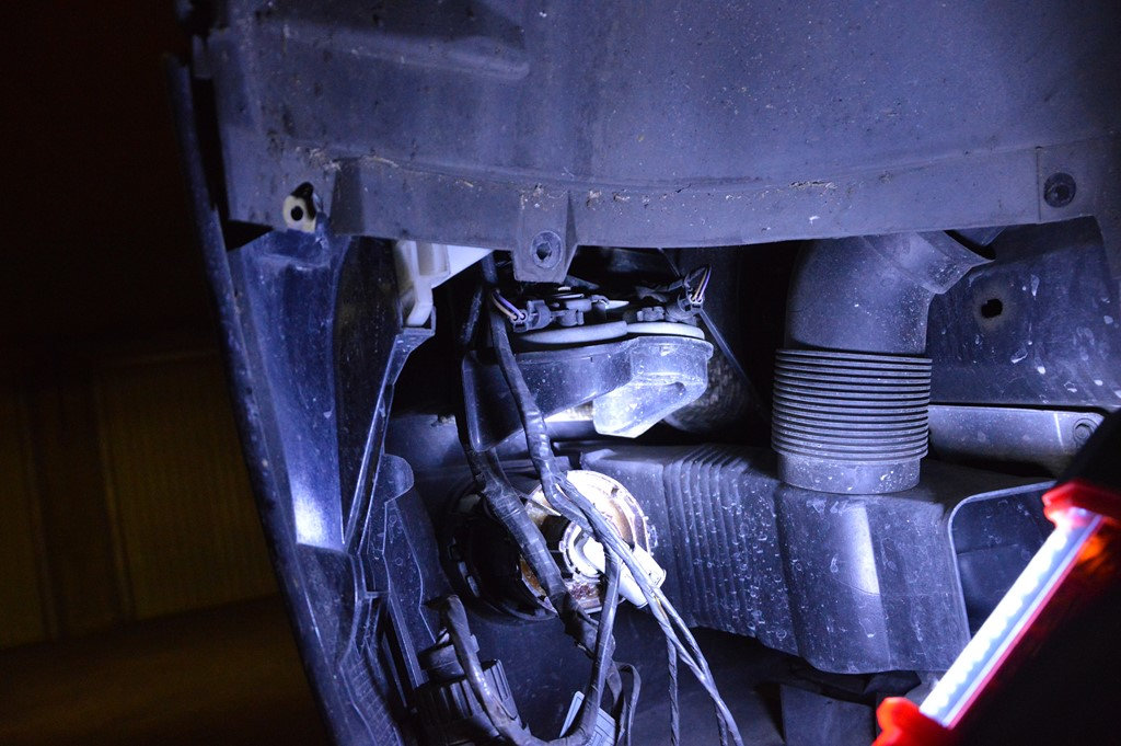

Après quelques petits déboires de démontage, tout est rentré dans l'ordre.
En fait, j'ai eu une idée à la con: démonter l'optique pour accéder au Klaxon, Tout en ayant bien sur la petite voie qui te dit: passe par le passage de roue, ça devrait le faire. Mais la flemme de sortir le cric, la boulonneuse, etc... j'ai choisi de démonter l'optique, et bien mal m'en a pris: ça n'a servi à rien, pas assez d'espace :o

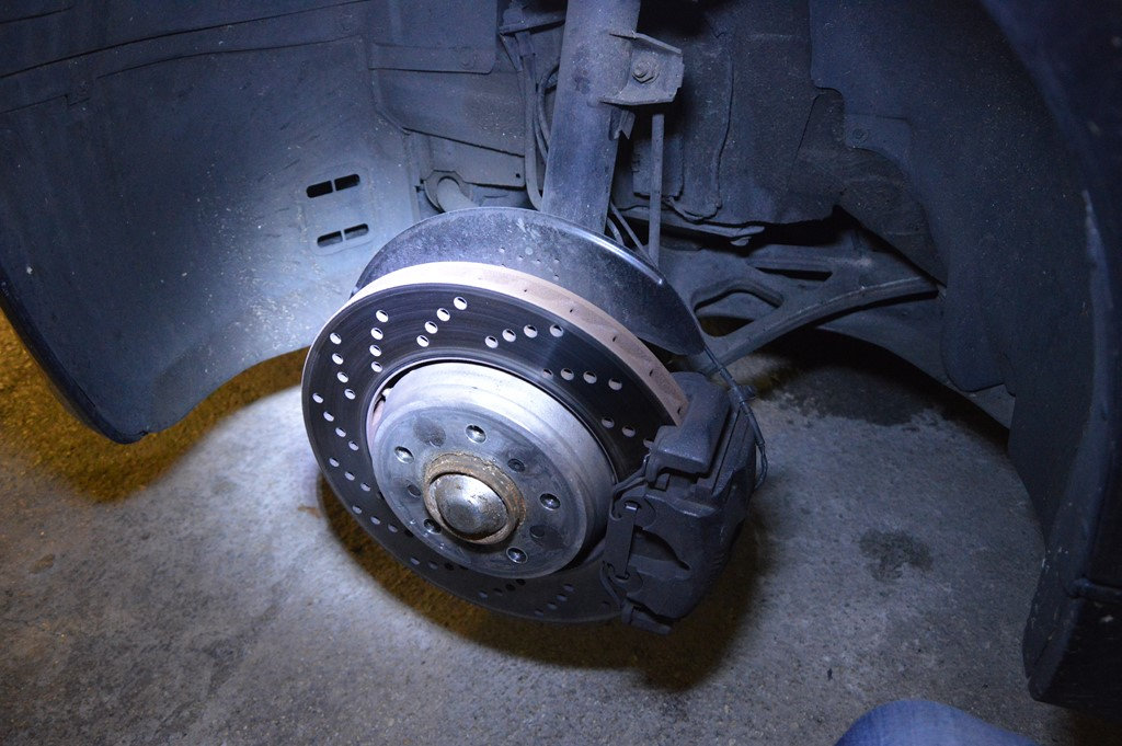

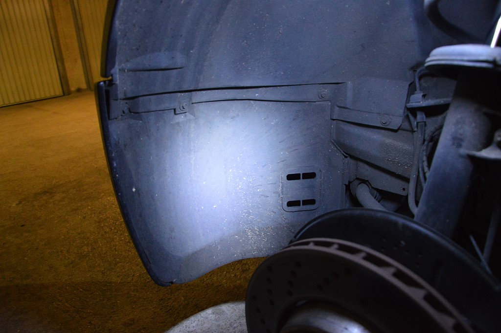

J'ai donc sorti tout mon merdier, puis démontage de roue et passage de roue, c'est ce que j'aurais du faire depuis le début :ph34r:
Bref, le klaxon aigu est en cause: l'alimentation est bien là mais lui ne sort plus aucun son. Un petit tour chez AsAuto et 15€ plus tard, me voilà avec un klaxon d'homme 8):nickel4:
