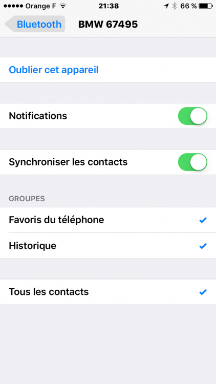

Posté(e) le 7 décembre 20168 a comment_819592 Il faut que tu actives dans le Bluetooth de ton tel les notifications et ça marchera
Posté(e) le 7 décembre 20168 a comment_819600 Email j'ai pas essayé mais iPhone 6 , je reçois bien les SMS et la voiture me les lit ?
Posté(e) le 7 décembre 20168 a Auteur comment_819606 Ok merci je pensais pourtant avoir tout essayé ! je retente demain avec tes conseils mais c'est vrai que tous mes amis ont réussi avec des Android ....
Posté(e) le 7 décembre 20168 a comment_819608 J'avais eu ton soucis car le Bluetooth de l'iPhone n'est pas configuré par défaut avec notifications activées , ça va marcher sans soucis ?

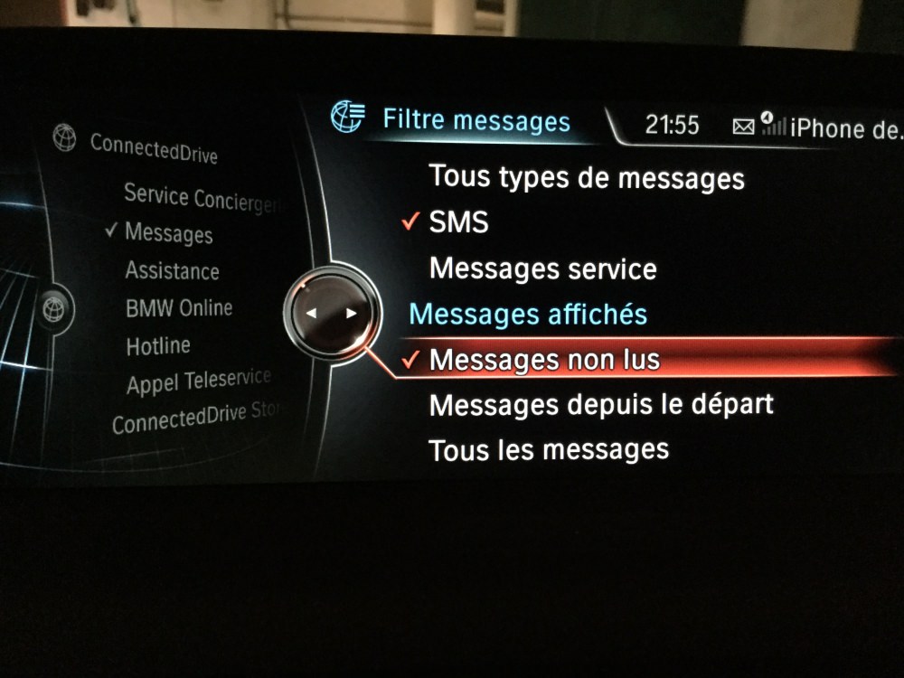

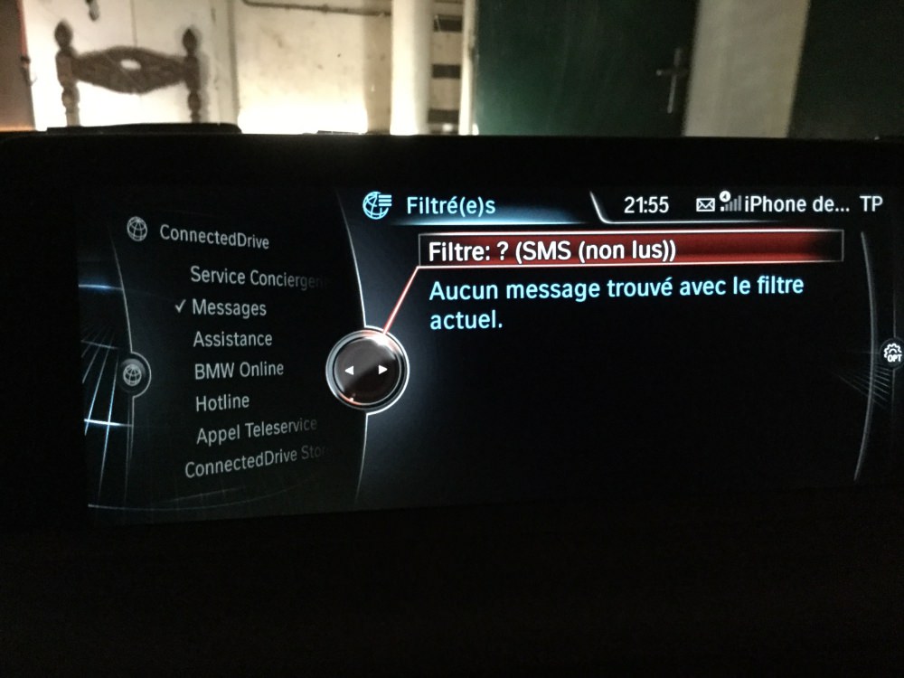

Posté(e) le 7 décembre 20168 a comment_819618 C'est normal ta voiture ne te montre que les messages que tu reçois quand tu es dedans mais n'affiche pas les messages déjà dans le tel ! Retournes au garage , demandes à madame de t'envoyer un message quand tu es dans L Auto
Posté(e) le 7 décembre 20168 a Auteur comment_819623 Super Cédric ca marche !!!! ca m a même lu le petit mot doux de madame ? Merci d'avoir initié un ignorant comme moi

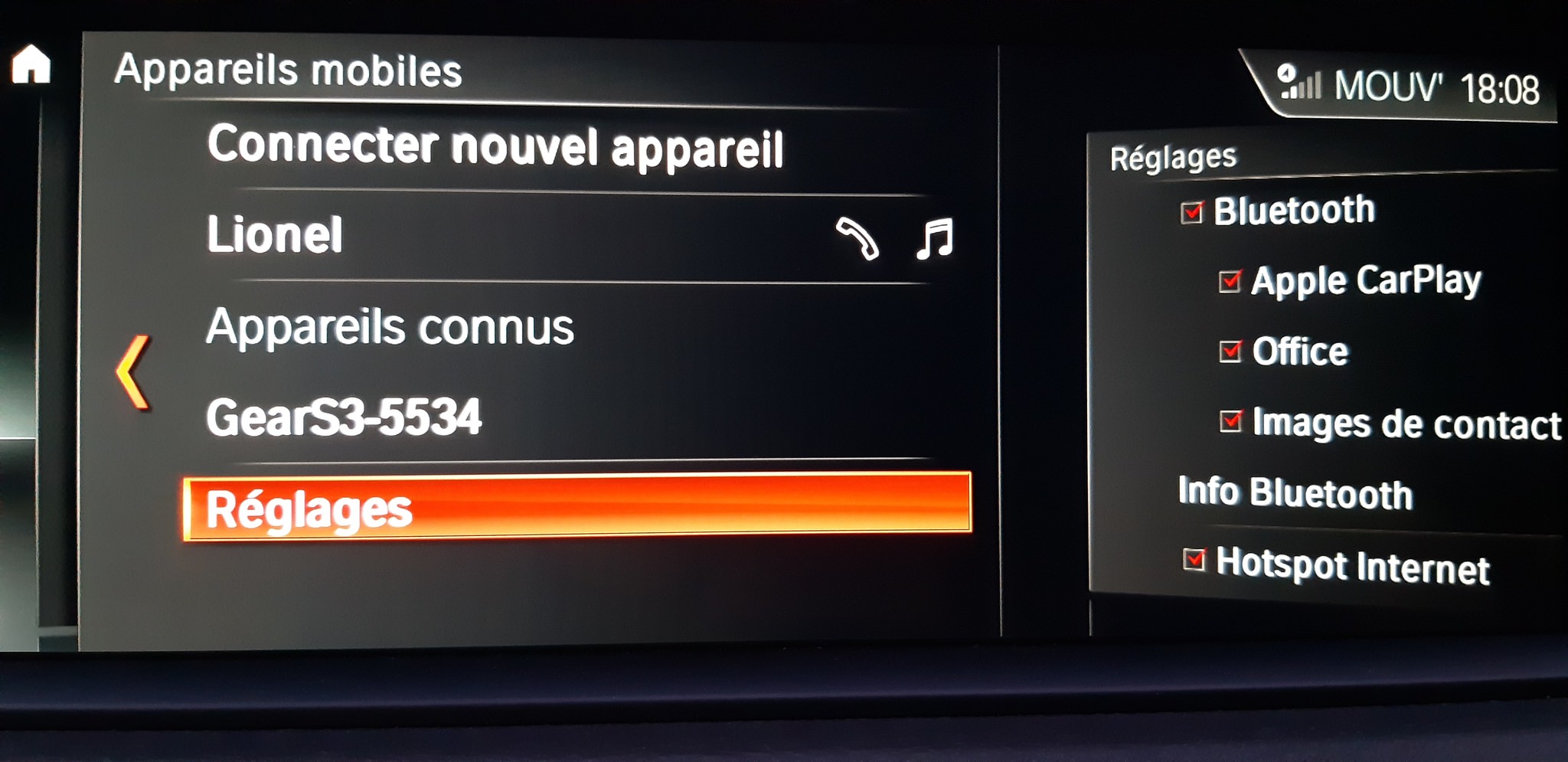

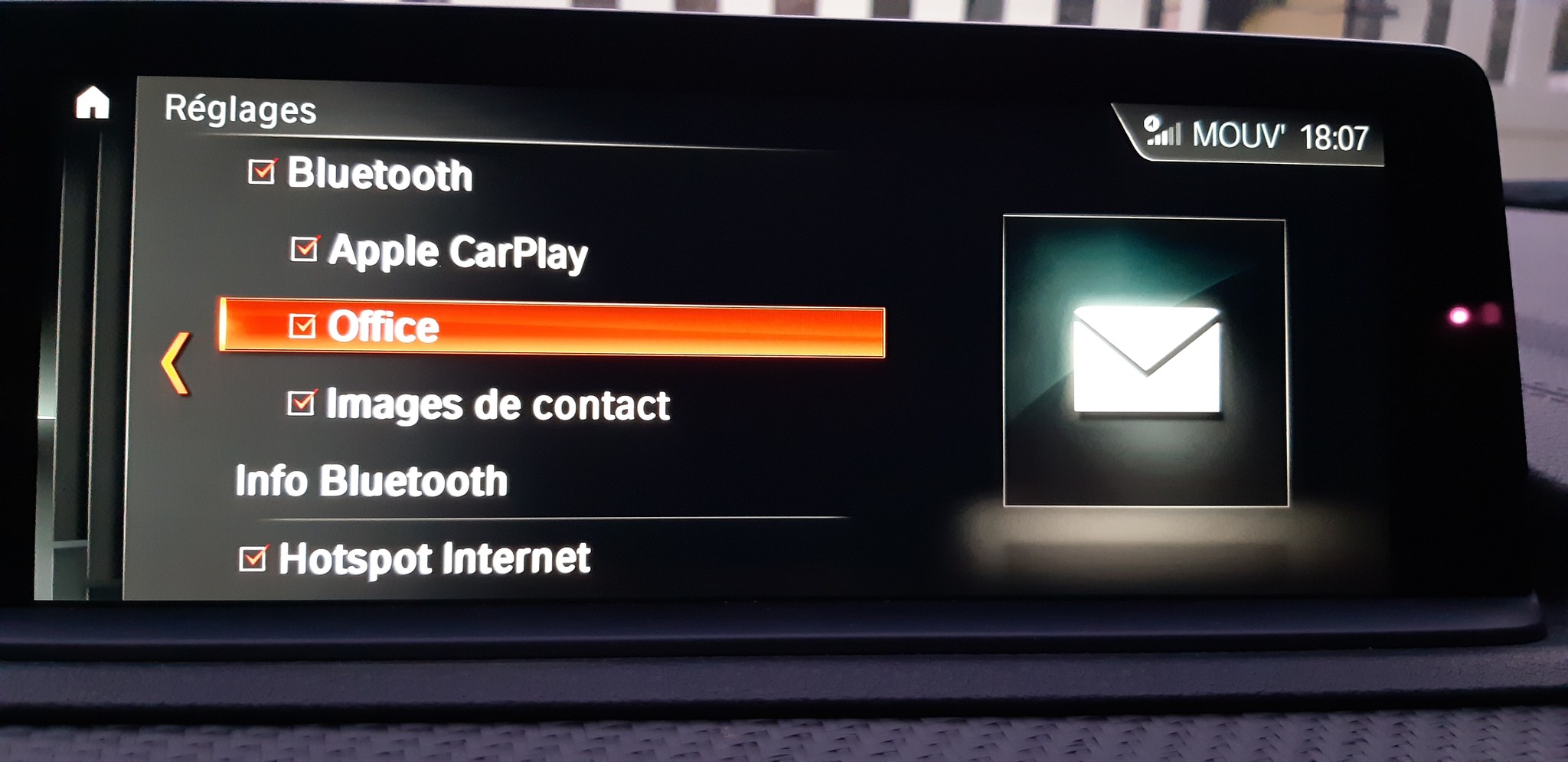

Posté(e) le 5 février 20205 a comment_1007497 Petite remontée de Topic plutôt que d'en créer un nouveau, Est-ce que quelqu'un en M2 Competition a réussi a avoir la même choses ? Je veux dire, quand je regarde ma M2 dans la partie Bluetooth, je n'ai pas du tout l'option "Notification" qui s'affiche... Donc je peux pas activé ni désactiver ça (et j'ai le CarPlay), le tout sur un iphone 11 Pro... Idrive 6, tout ça tout ça.
Posté(e) le 5 février 20205 a comment_1007522 Quand tu vas sur "Gérer les appareils mobiles" il y a comme moi?
Posté(e) le 5 février 20205 a comment_1007530 Pas du tout J’ai que « Bluetooth » et « Apple CarPlay ». J’ai pas la partie Office ni Image de contact ni Hotspot Internet... C’est lié à une option spéciale encore ?
