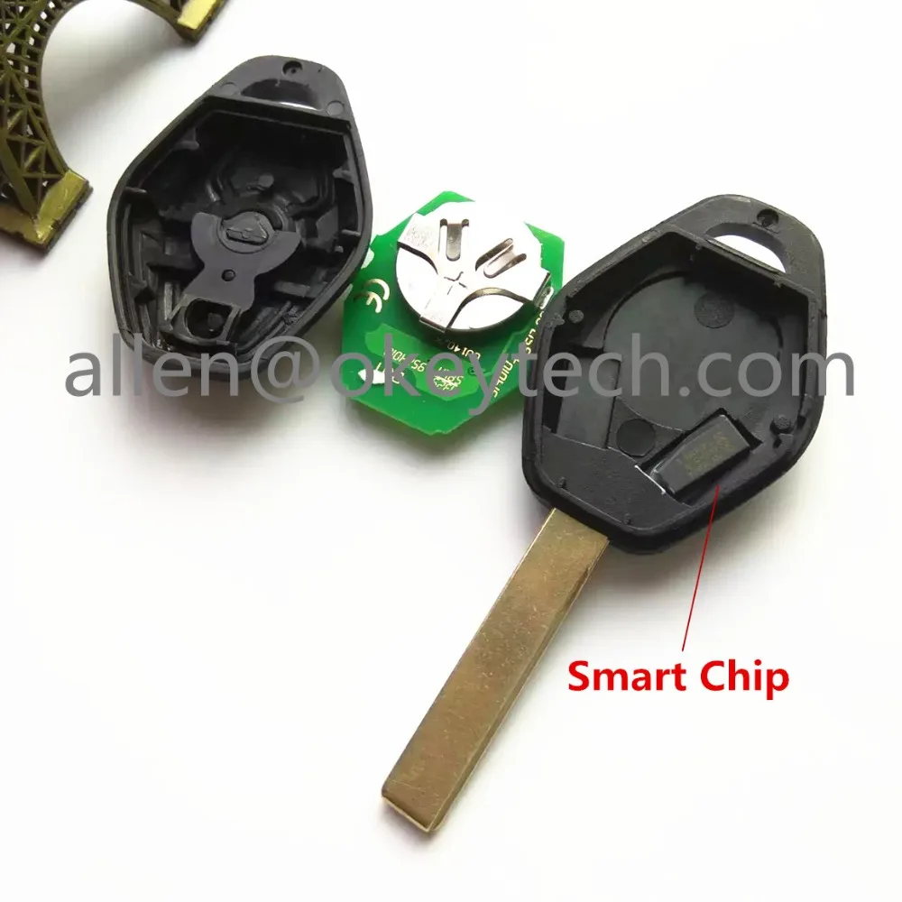

  • ah non , la pile change rien , il faut retirer la puce , qui ar ailleur est independante du reste du systeme contenu dans la clé .. smart chip sur cette photo ..

tester un ews facile ..
tu ouvre la clé , tu sorts la puce ( pentagone de 1cm de long , et 3mm de large et de haut )
tu remet la clé et tu essaye de demarrer , ça veut ou ça veut pas ...

Ok merci beaucoup je vais essayer la méthode de la clé (et une clé sans pile?)
Je verrai si en changeant le boitier le mec a désactivé l'ews
