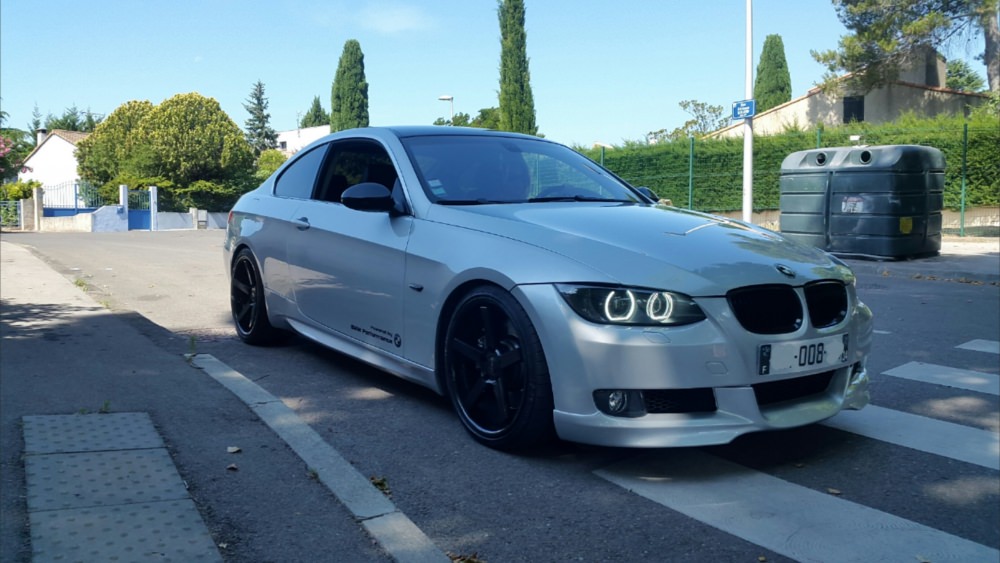

je l avait fait faire par un particulier sur ma 35i ... en faite le phares passe au four pour decoller la vitre.. les ampoules stock des angels eyes sont retiré et tout le système qui va avec, puis il peint tout en noir, colle les anneaux led en place, il y a un peu de taff, tout le reste ne change pas que les AE, ensuite il referme avec de la colle pare prise il me semble... au remontage j avait du faire du codage avec carly juste pour supprimer le code défaut des AE...
