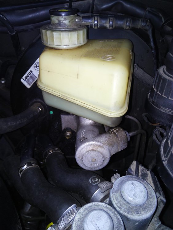

Me revoilà cette fois-ci pour une histoire de fuite de liquide de freinage.
Il y a 10 jours, je vérifie les niveaux et observe le niveau du bocal de liquide de frein au minimum.
Du coup, je fais le niveau le soir à la lampe de poche car déjà tard...
Puis, comme ma voiture a été immobilisée 1 semaine pour cause d'attente de changement d'électrovanne, je mets un carton sous la voiture. Résultat, j'observe une fuite... pas quelques gouttes mais une fuite assez conséquence.
Du coup, je regarde au niveau du compartiment moteur et je constate qu'il semble y avoir une fuite au niveau de la jonction entre le bocal et le maître cylindre.
On voit sur la photo comme des gouttelettes autour de l'écrou que l'on voit sous le bocal de liquide et à gauche du cylindre.
C'est le récepteur qui est mort ? Si oui, faut-il changer l'émetteur aussi ?
Des avis, des préconisations ?

Ce soit être juste le joint du bocal

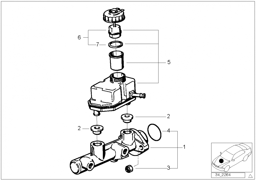

A vérifier dans l' etk. Tu peus aussi démonter le bocal. Tu le vide à la seringue.
Tu as 2 joints sous le bocal. Ca peut etre ceux la. Pas méchant. Ca peut aussi etre le maitre cylindre en lui même. As tu fait une purge récemment ?

Oui bocal simplement clipsé sur le maitre cylindre. Les joints sont une bonne piste. Commence par la vu le prix.

Si les joints sont en cause, déjà ca sort plus facilment.
Ensuite pour pouvoir le sortir, suffit de tirer vers le haut. Rien de bien compliqué.

Voilà, démontage du bocal de LDF, nettoyage, changement des 2 joints du maitre cylindre, remontage du tout, remise à niveau !
Yapluka voir si le problème est réglé...ou pas...
See you soon
T as tiré comme un sourd pour le sortir?
C'est venu assez facilement pour l'orifice arrière et un peu plus ferme pour celui de devant mais ça se fait sans le moindre souci ;)
Bon, a priori ce sont bien les joints qui étaient en cause. Pour l'instant, plus de fuite de constaté ! :)
