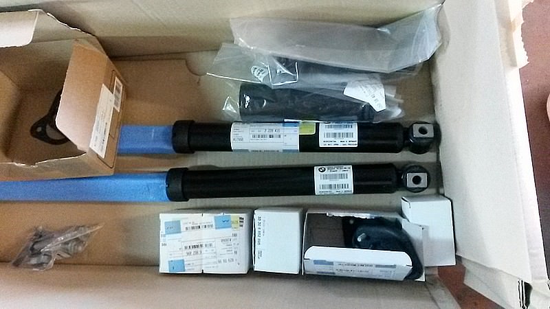

On ne touche pas au berceau arrière ni au pont. Ca suinte un peu, c'est un peu gras, mais ça peut encore rouler longtemps comme ça.
Par contre les suspensions et les bras sont revus complètement, et on change ce qui est cuit. Ce qu'on trouve confirme que tout est d'origine, ou d'époque je devrais dire :roll:

Le livreur est passé. Yapluka remonter tout ça dans le bon ordre.
On dirait presque un bronzage de skieur !
Tu as acheté les amortos chez Béhème ? N'était-ce pas plus intéressant financièrement d'acheter l'équivalent en seconde monte ?
Le problème c'était de trouver une ref pour M3 identique OEM, et non pas type ressorts courts. Pas facile d'en avoir le coeur net en navigant sur les sites de vente en ligne.
Et comme il y avait des pièces spécifiques béhèmes dans le tas qu'il fallait remplacer car cassées (visserie avec les écrous à épaulement, rotules, etc..) ben finalement j'ai tout pris au même endroit du coup.
Sans indiscrétions, ça t'a coûté cher ?
Je sais pas encore.... je redoute.
Il est vrai que sur Oscaro par exemple, ils proposent 2 réfs différentes pour des Sachs "Super Touring". Mais sur le site de ZF/Sachs, une seule apparaît, la 290 816. 125€ la paire. Sur ETK le tarif chez BMW est de 144€ HT pièce... ouille !
