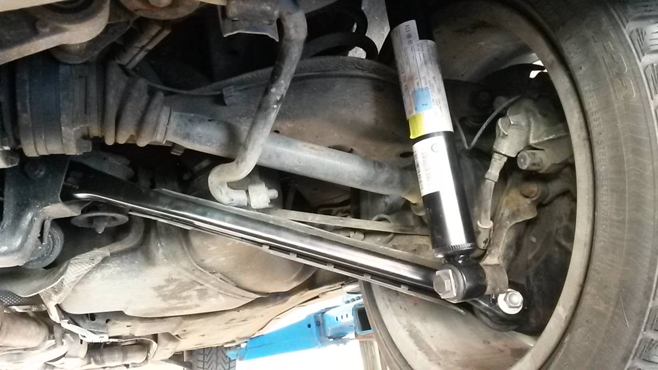

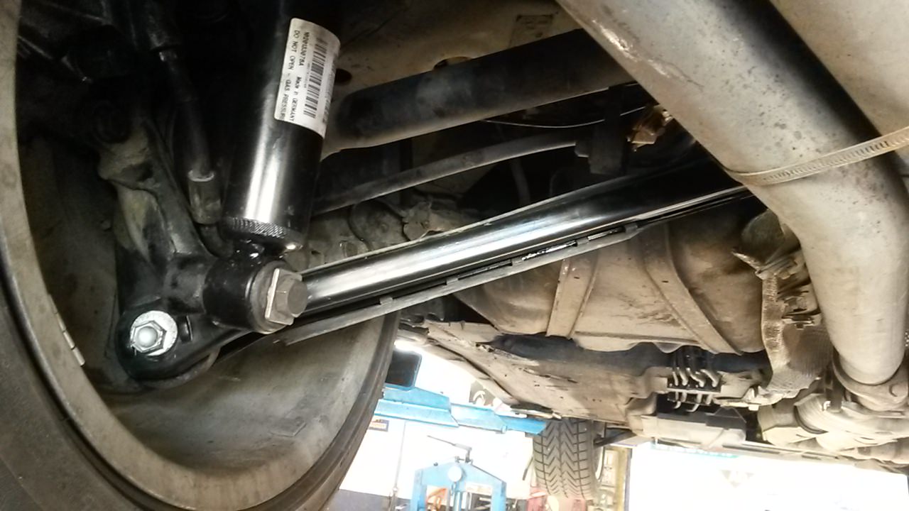

Reste la géométrie à faire et c'est tout bon.
Et puis encore une blague : les freins avant qui ne veulent plus lâcher les disques malgré des flexibles neufs. Je pense que je suis bon pour reconditionner les étriers :-x
Bien bien tout ça. .. tu vas découvrir une autre auto là. ..
Au final tu as changé quoi comme silentblocs ?
Tout ce qui concerne les bras et porte fusées. Pas touché aux coussins du berceau qui semblaient encore potables.
Le petit tour de quartier pour la tasser avant de faire la géométrie est déjà révélateur d'un gros progrès.

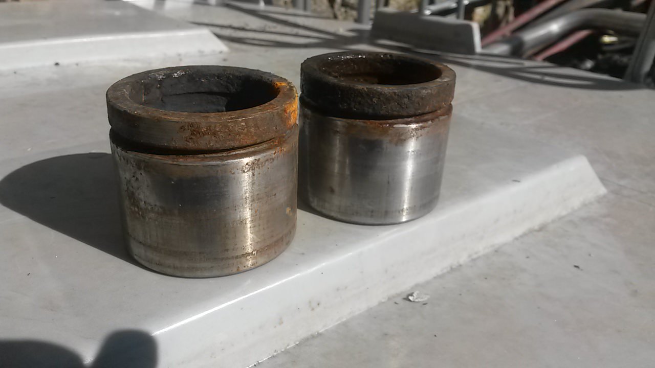

Voiture toujours au garage à cause des freins bloqués à l'avant, qui foutent le brin pour régler la géométrie.
Le kit de réfection des étriers est arrivé hier : joints + pistons. L'ensemble coûte moins cher que la moitié du prix de l'échange standard d'un seul étrier... Ca vaut vraiment le coup !
Une petite photo des pistons à l'avant.
Pas jolis jolis...20170502_174755.thumb.jpg.3f440b7229afedebd8451c389e6e4e98.jpg
Les étriers ont été reconditionnés avec joints et pistons neufs.
