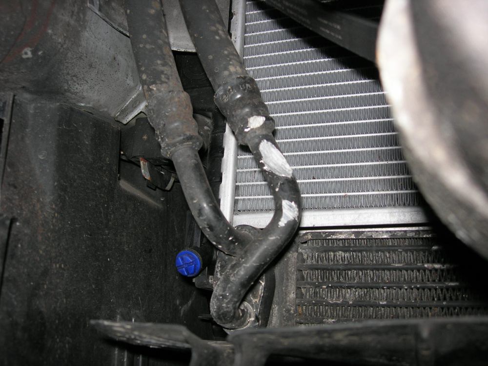

Oh put***n c'est quoi qui a frotté a cet endroit ??
Un rat affamé.
il y a 6 minutes, Fredovitch a dit :
Ben c'est sur que comparativement à E46..... :D  au même km les miens avaient la mm tronche
@ACS3  tu mets systématiquement des vis de bielle ARP?
oui , car gain de temps , serrage au couple et point final ... celui qui les fait une fois dans sa vie , peu prendre le temps de faire de l'angulaire , moi , j'en fais 3 à 4 fois par mois ...
il y a 3 minutes, mame13fr a dit :
la pompe de DA , surement lors d'une touchette ... ( et pour ceux qui savent pas , c'est les durite du radiateur d'huile )
