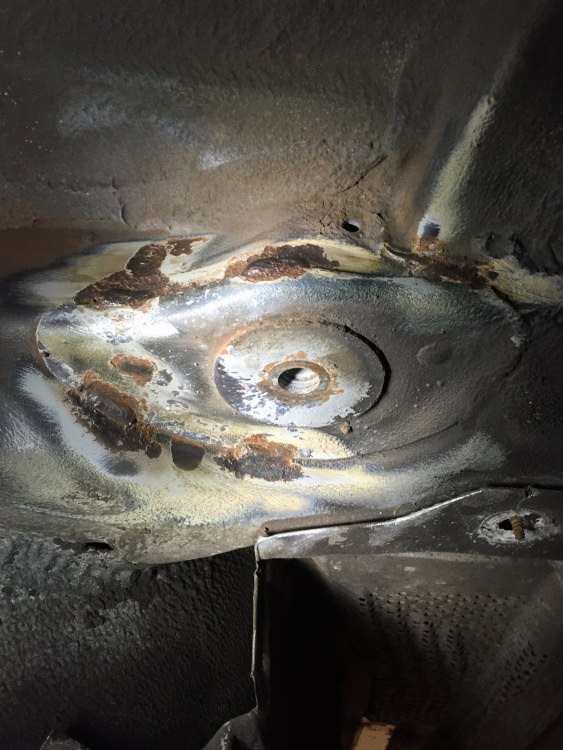

voila je refait entièrement ma M3 3.0 de 94 et la je suis au stade du train arrière et j'ai un doute, donc c'est bien connu comme quoi les fixations de berceau fissure (j'ai eu le cas sur des simple E36) mais j'ai jamais entendu parler de cas sur M3 E36 donc j'aurais voulus savoir si certain d'entre vous avez entendu parler de sa où on été victime de sa car j'hésite à renforcer sachant que mes fixations sont dans cette état En gros une très légère rouille en surface sur les soudures
Il me semble que ca ete renforcé sur 3L2 uniquement. A confirmé par les pro. Par contre tant que tout est déposé, je te conseil de reprendre tes fixations de berceau. Dans cet etat ca ne peut qu'empirer !
Je crois avoir déjà lu que seul les caisses m3 sont renforcées y compris 3,0l
Jamais entendu parler de fissures sur ces caisses
Tu a plus qu'à traiter la rouille et graisser aussi les filets pour le remontage
Tu changes tous les silentblocs?

alors j'ai lu de tout
-que toutes les M sont renforcée
-renforcée à partir de 94
-renforcée à partir de 95
-uniquement sur les 3.2
et sinon oui je change tout les silents bloc je recherche pour cela la liste complète des refs à commander sachant que j'ai ceux des demi train en powerflex black le reste seras je pense en qualité origine
Sur ta photo, j'ai surtout l'impression de voir les plaques de renfort spécifiques aux M3, avec un peu de rouille autour, mais pas de grosse fissure !
Les spécialistes te retrouveront même les références facilement sur le TIS, mais ça ressemble à cela :

J'ai eu sur un 325i E36 le train arrière arraché (2 fixation sur 4) et sa claqué et grincé quand tu partais à l'arret et au passage de rapport mais on sentais vraiment comme si le train arrière était désolidariser de la voiture donc je pense que pour toi ce sont juste des silent bloc fatigué. Ton ressenti me fait penser à quand j'avais mes sb de demi train arrière hs sur mon 3.0 et j'ai mis des powerflex et c'était le jour et la nuit
