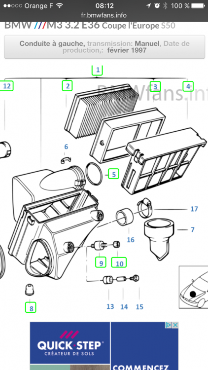

Lors d'un contrôle sur ma M, j'ai remarqué qu'une durite était craquelée. Problème... Je n'arrive pas à la retrouver sur l'ETK car je ne vois pas où elle va.
La durite en question est raccordée au silencieux d'admission (ou boîte à air) sur la pièce numéro 16 et fixée avec le collier 17.
Quelqu'un peut me renseigner?
C'est la durite qui par sur la pompe a air.
Ça serait la durite numéro 10?
Elle ne semble pas identique à celle que j'ai...
Modifié par Guiguix
Tout à fait, c'est la durite n°10. Elle est maintenant par le petit collier n°13 en dessous du bloc :nickel10:
Merci les gars! Je vais commander ça...
commande pas , y'a plus de pompe à air sur ton auto de memoire ...

Il y a 11 heures, ACS3 a dit :
Merci pour l'info ?
En fait elle n'est plus entraînée par la courroie en effet... mais j'me demande si ça vaut pas le coup de la changer quand même...
Je vais voir en fonction de ce que je trouve sous le collecteur d'admission...
