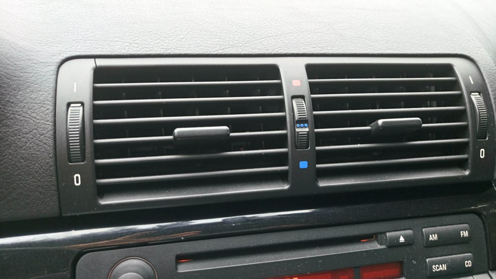

Bonjour je viens d'avoir une belle surprise avant Noël..
Je viens de voir aujourd'hui que ma grille et fissurer.. Comment ! Je pense le froid et le chaud et la vieillesse ?
Bon, c'est pas grave, je vais en acheter une autre.. Du neuf de préférence mes ou et à quel tarif?
Je ne les pas trouvais sur prestij auto
Et pour son remplacement, il faut retirer les baquets pour accéder à 2 vissent ?

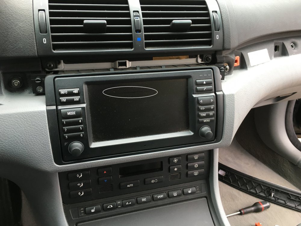

si j'ai bonne mémoire, pas la peine d'enlever la radio ou le GPS, faut d'abord enlever l'insert de droite, puis celui au dessus de la radio, ensuite enlever les 2 vis,  et enfin tirer très fort avec les 2 mains, (c'est le plus chiant sans rien casser, bon dans ton cas on s'en fout vu que tu vas en mettre un autre)
voilà la photo quand je l'avais fait sur la mienne ça confirme pour la radio

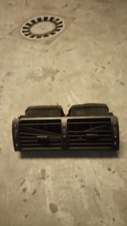

Bmw, mon contacter la pièce, est arrivé, je suis donc allé la récupérer et parfait bien emballé neuf pas de défaut.. Je n'est pas tardé à tous remettre en place.. Et les ailettes sont bien présentes:nickel8:

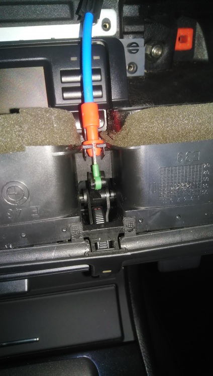

Quelqu'un sait comment retirer le tuyau d'arrivée d'air ?
comment_929595
Il y a 20 heures, AlexisM3 a dit :
Salut Messieurs.
A mon tour de changer l'aerateur.
Il faut tourner la molette de l'aérateur d'un côté ou de l'autre pour détendre le câble et à partir de là il se retire facilement
