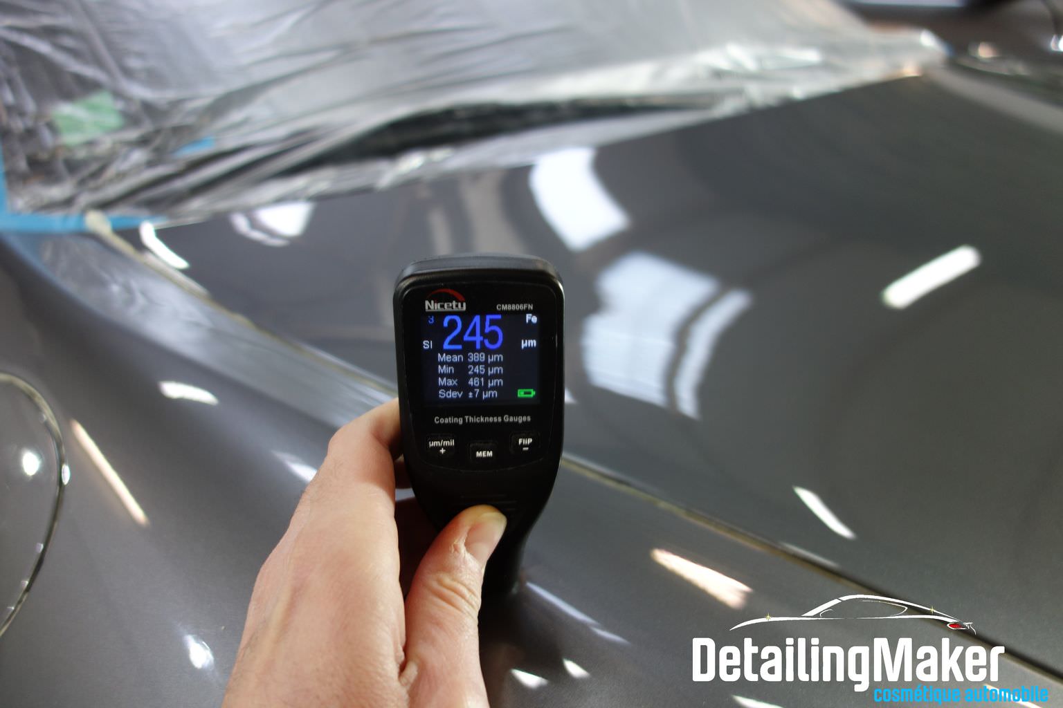

Justement Max en lisant ça j'ai pensé à toi et je me demande d'ailleurs si c'est vrai que "polisher" à plusieurs reprise abîme la peinture ou le vernis ?
Tout dépend de qui le fait et comment ! Avec une bonne machine et un pad assez costaud on peut enlever 3 à 4 microns d'épaisseur de vernis... Donc sur 80 microns en moyenne de vernis, il y a de la marge. Pour les mesures, il faut une sonde PTG, afin de connaitre les limites ;)

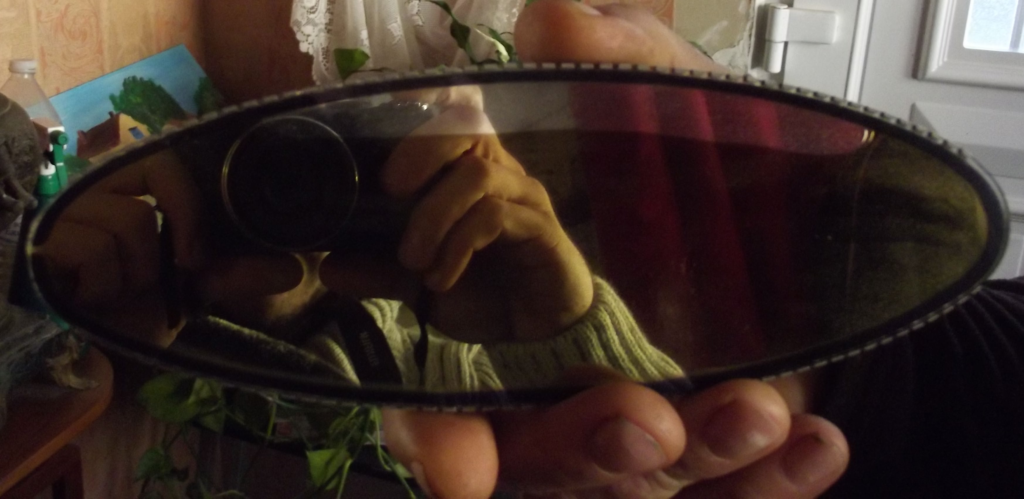

Tuto pour remplacer la glace du rétroviseur :
Si vous avez des cristaux liquide qui se balade dans votre rétro électrochrome de votre M3 E46, vous avez 3 solutions :
-La premiére acheter un rétro neuf + ou - 382 euros hors taxe qui dans quelques années vous fera la même chose.
-La seconde acheter en acheter un d'occase dans les 150 euros qui vous le refera certainement plus vite qu'un neuf
-ou la solution la plus durable et la moins chére est de remplacer la glace selon moi. Car La cellule de verre de remplacement ( non oem du coup) à été retravaillé.
D'abord il faut démonter le rétroviseur:  http://www.radar-mirror.com/BMW_Mirror_Removal.html tuto en englais .
Ensuite il vous faut commander une glace : https://x8r.co.uk/bmw-E46-m3-E39-m5-oval-rear-view-mirror-auto-dim-dimming-replacement-glass-cell Leur boutique est également disponible sur ebay ;)
Et le tuto de remplacement :
Conseil : Lorsque vous déclipserez votre rérétroviseur pour sortir la glace faites bien attentions à ne pas casser les ergots afin de le remonter proprement ;)
Vous aurez donc un miroir neuf, comme à l'origine, et vous ne verrez aucune différence une fois remonté.
