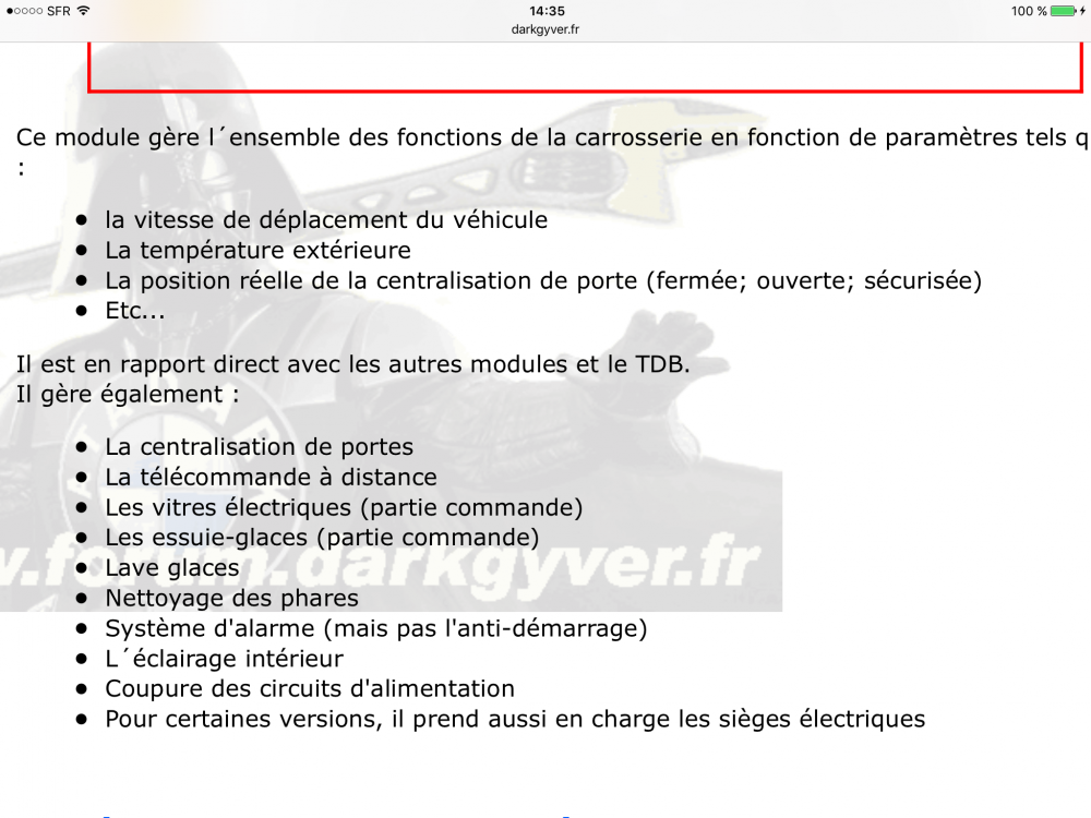

Bonjour, je n ai pas trouve réponse dans mes recherches.
Je me demande si mon boitier zke déraille, je ne sais pas s il gère tous mes problemes que je vais énoncer.
-mes vitres ne se baissent/montent pas a l ouverture/fermeture des portes.
-la porte passager est reconnue quand on ouvre ferme (pour autant la vitre ne réagit pas), la porte chauffeur quasiment jamais.
-les essuis glaces auto ne fonctionnent pas donc pas d intermittent.
Il n y a pas d erreur au diag.
Pas d autres symptômes.
Si le boitier zke est en cause, peux t on le réparer, changer, faut il reparametrer quelque chose? Merci.

OK merci pour le lien. Cependant je n ai pas de problème d ouverture de porte ni de coffre.
J avais eu le même soucis que toi sur ma 330d il fallait changer 3 petits éléments je crois, commandes sur le net et fournis a un magasin d électronique.
La je n ai pas les même symptômes et je me demande si le zke est en cause.
Une défaillance du ZKE peut - je pense - présenter plusieurs symptômes.
Rien n'empêche de se rapprocher d'une société intervenant sur les ZKE et voir ce qu'ils en penses. Car effectivement, vu que tu n'as pas de voyant, pas évident de faire un diag.
Merci.
Je vais leur envoyer un mail en décrivant les symptômes voir s ils pensent corriger tout ca via le zke.
Bon ils m ont déjà répondu et ils ne font pas de diagnostic...
Je vais essayer de voir un électronicien par chez moi si il saurait détecter les éléments HS.
