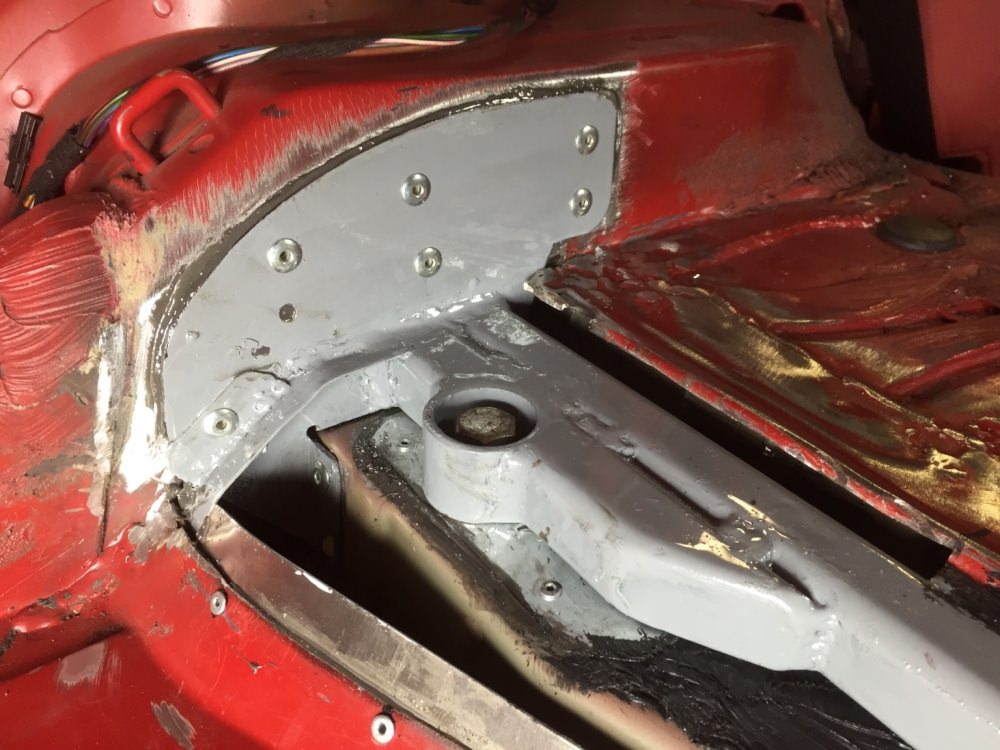

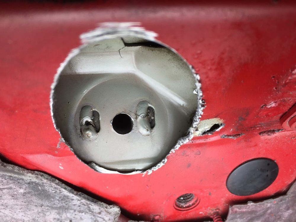

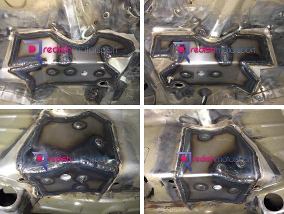

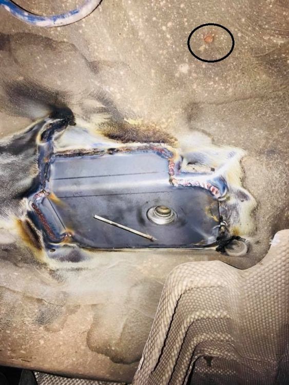

En effet @lien-mi je ne sais pas pourquoi certaines soudures ne sont pas entières ou faites.
J’espère que tu te trompes sur ceux que tu as entouré en 3 ?.
Pas de soucis pour ton intervention, après est-ce que cela nuit vraiment à la solidité du renfort? C’est forcément beaucoup mieux que sans renforts!!

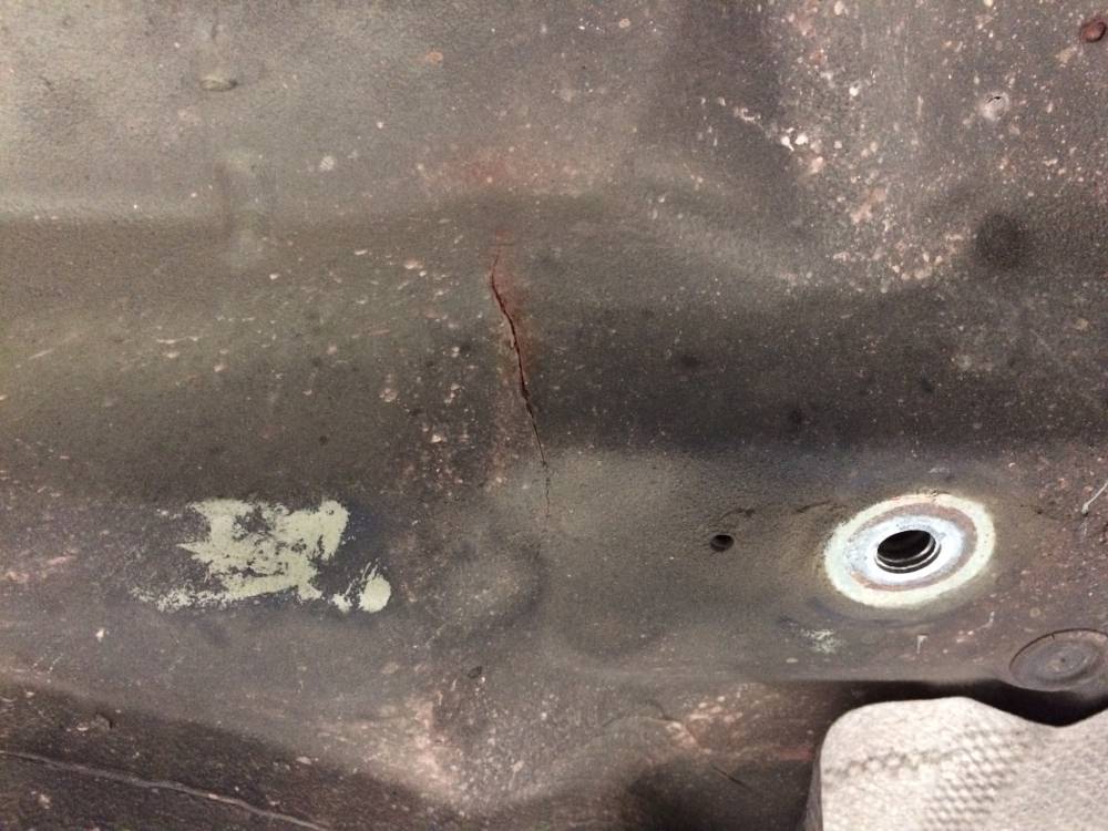

je préférerai me tromper aussi mais cette photo laisse peu de place au doute :-(
28471464_1577550795614896_6819631223735350910_n.thumb.jpg.b87956d36656be5461892781cf7b4369.jpg
La présence de rouille sur cet autre point de soudure indique bien qu'il est en train de céder...
Mon avis concernant les renforts est que si cela est "mal" fait, à long terme le remède est pire que le mal.
Et malheureusement le remède ne se limite pas à la "simple" soudure de plaques.
Aucune animosité dans mon message, juste que je préfère prévenir.:nickel:

@lien-mi pas de soucis mais que préconises-tu? Il est peut-être pas non plus en train de lâcher ? enfin l’avenir me le diras!! Et je préfère carrément que les fissures soit soudées avec en plus les plaques que de les laisser s’agrandir...

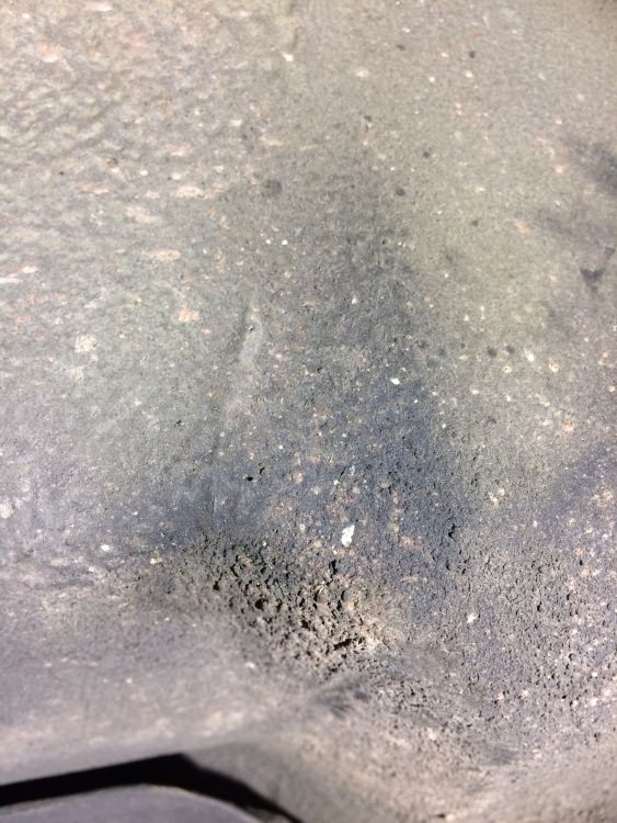

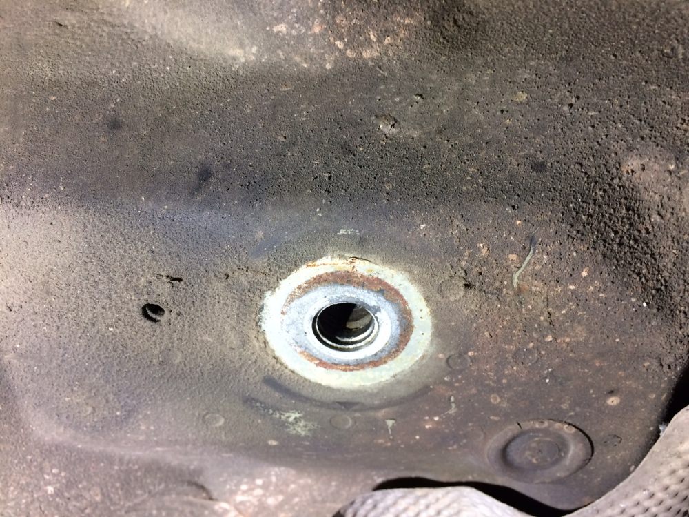

Sinon voilà ce qui était visible avant décapage :
Autrement dit pas grand chose !
Modifié par Séb63
Sur la dernière photo c'est celle qu'on voit en 1er sur les caisses fissuré, juste en se couchant sous la voiture, et elle se voit très bien, avant que j'achète la mienne, j'ai vu plusieurs M avec cette fissure identique, facile d'accès..
Effectivement celle là est à l'ar gauche et avec le point de fix av droit, ce sont là que les fissures apparaissent en 1er.
@Séb63 dans ton cas je préconiserait de reprendre tous les points de soudures qui ont lachés et de renforcé la fixe du RACP sur le châssis par des cordons de soudure à l'image de ce qui se faisait sur les coques en Gr A.
Une fois que ça est fait, pour vraiment éradiquer ce problème de conception (et pouvoir envoyer du steak sans arrière pensé), il faut passer par une solution comme la Vincebar ou CMP. Seul solution valable sur le long terme...
En gros il faut un lien rigide et solide entre les fixe du berceau et les longerons.
Clairement ton RACP est en train de se déchirer... combien de temps cela va prendre, impossible à dire, tous dépend de l'utilisation.

Je ne pense pas être dur, j'attends tout simplement d'un professionnel qu'il fasse un travail professionnel ou au minimum qu'il informe son client que le travail n'est pas complet mais conforme à "l'ordre de travail".
Sur la 1ere photo que j'ai reprise, il y a quand même 2 points qui me "choque" car pas vraiment discutable techniquement/structurelement.
  • point n°2: je comprends vraiment pas pourquoi la pastille caoutchouc n'a pas été retirer avant soudure (pas pour le temps que ça prend). Tout soudeur sait très bien que la qualité de préparation du support est primordial, le caoutchouc et bain de fusion ne font pas bon ménage.
  • point n°3: il aurait du le voir, surtout s'il a l'habitude d'en faire
Les autres point (1 et 4) sont discutable et il peut y avoir des avis divergents qui sont malgré tout techniquement valables. C'est pour ça que je pose la question, j'aurais vraiment aimé savoir le pourquoi du comment...
En ce qui concerne le cordon de soudure, il est visuellement très jolie, ce qui laisse penser qu'il est de bonne qualité.
Pour finir, mon jugement porte uniquement sur les 2 "renforts châssis" que j'ai vu de ce pro sur le fofo. En aucun cas je porte un jugement sur son travail en général qui est surement très bien fait.

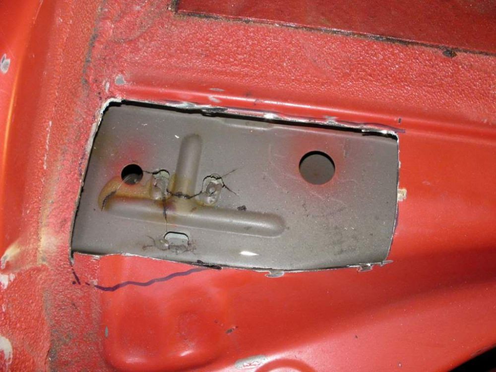

Pour moi le travail doit commencer par ici:
C'est le haut de l'insert ar. C'est toujours là que les points de soudure de l'insert lachent en 1er (un fois fissurer ici l'insert prends du jeu et ça fissure en bas)

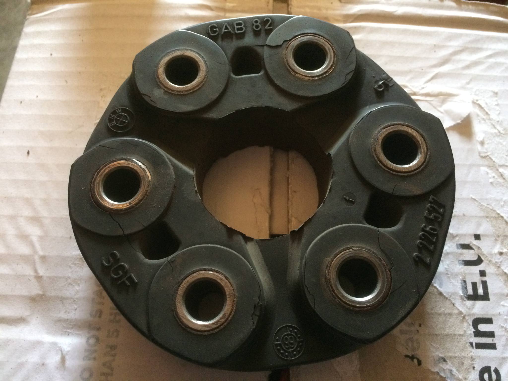

Le flector avait aussi été remplacé lors du renfort châssis, il était semble-t-il d’origine à voir la date écrite dessus...
Le palier de l’arbre de transmission avait été fait lors du remplacement du pont et de l’embrayage par l’ancien propriétaire.

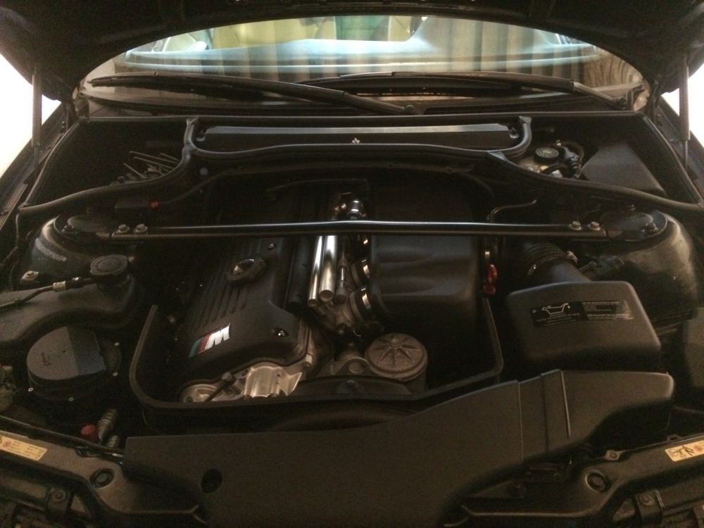

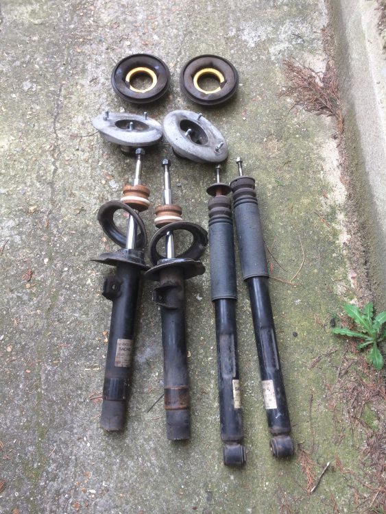

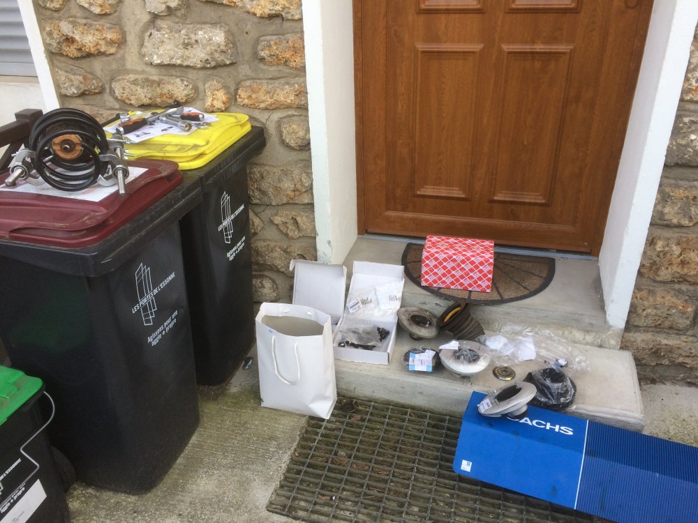

Occupation de la journée, remplacement des 4 amortisseurs par des origines en Sachs, avec tous les caoutchoucs neufs :nickel4:
Quelques heures plus tard
J’ai aussi remis mes cales, avec des 12 devant et 10 derrière :perenoel:

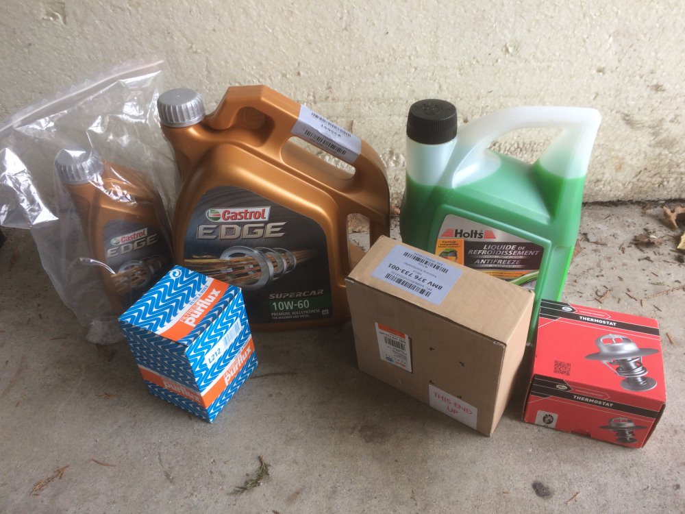

Restera vidange, thermostat et viscocoupleur.
Restera à l’essayer correctement pour voir la différence :)
Modifié par Séb63
