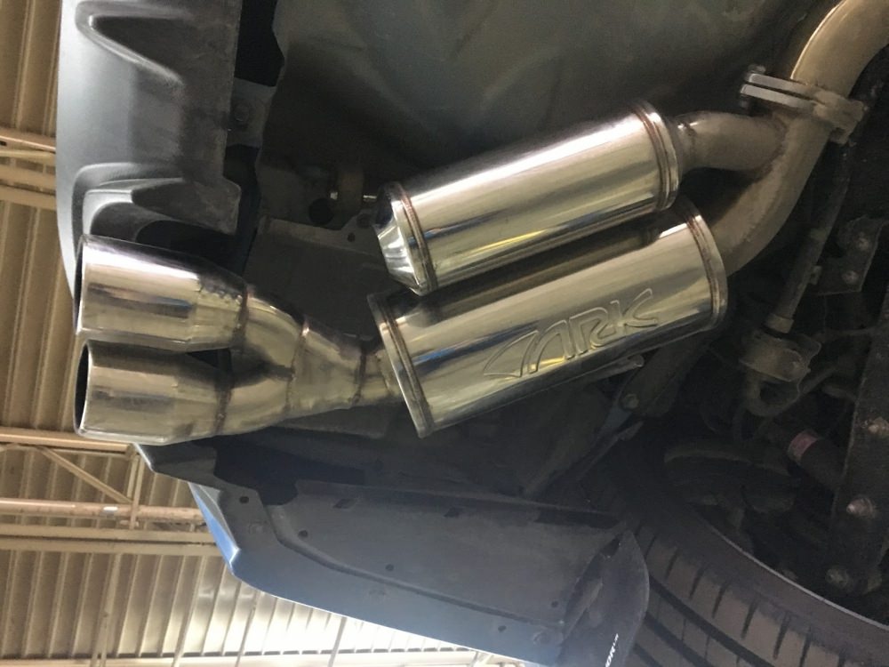

Rien de bien compliqué, en fait c'est une sorte de "piège à ondes". Ca prends la forme d'une extension sur la ligne d'échappement, à ajouter, et qui permet de drastiquement réduire les phénomènes de résonnances dans l'échappement. Bon c'est pas très scientifique comme explication, donc je te mets des photos. Mes souvenirs de prépa sont derrière moi donc je ne sortirais pas de science ?
Un petit thread sur le sujet sur E46 fanatics. Je ne l'ai pas lu, je viens de le trouver avec google images : https://e46fanatics.com/forum/showthread.php?t=796913
@Lolo-z c'est pour toi ca , une cartouche qui permet d'atténuer les raisonnances
Bon le résonnateur c'est très théorique comme truc. Il faut faire quelques calculs pour trouver la bonne longueur de tube à mettre sur la ligne. D'après l'article tu détermines cette longueur avec les tr/min de la fréquence de résonnance. Le résonnateur permet de laisser les gaz d'échappements se détendre afin d'éviter ces résonnances.
Maintenant, entre nous, mieux vaut pas s'embêter, et directement prendre un silencieux qui ne résonne pas ^^
