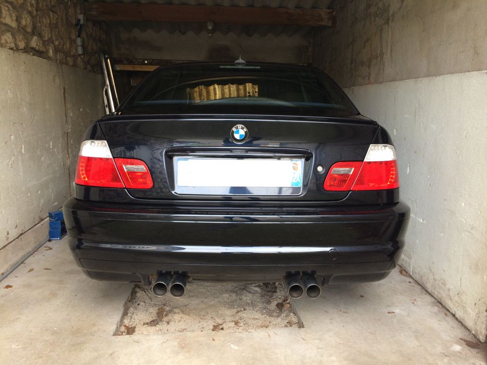

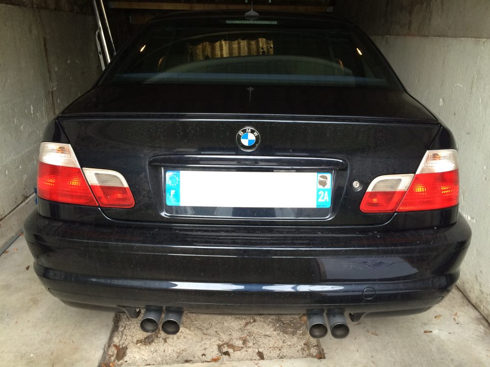

Montage Feux AR à led et quelques pièces en attente de montage :)
Modifié par Séb63
Ça la rajeuni !
Tout le monde travail sur les autos en ce moment ça promet. Tu dois avoir hâte de tout monter maintenant :D

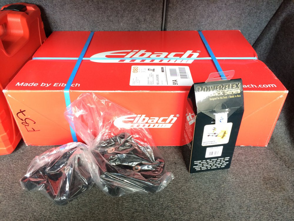

Montage des ressorts eibach seulement hier, le rendu me plait vraiment bien :lover: et elle est en effet plus ferme.
