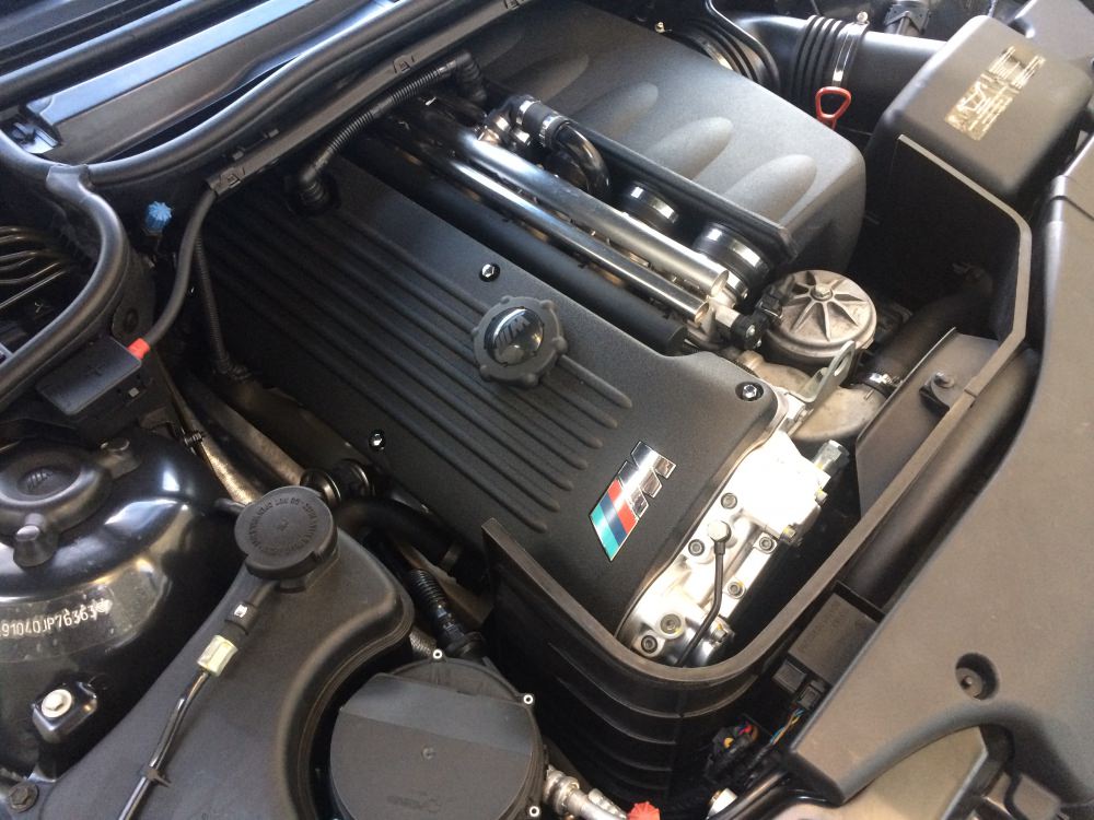

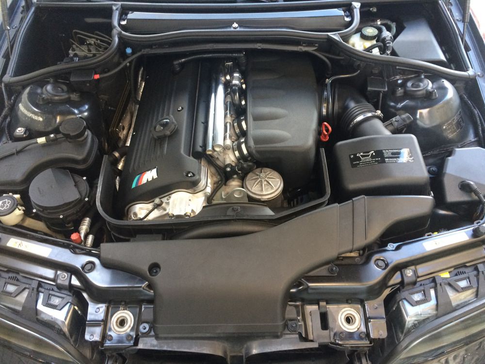

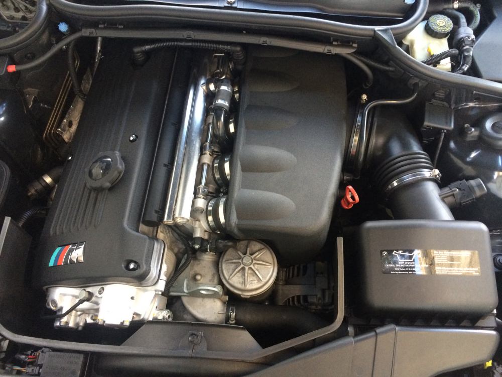

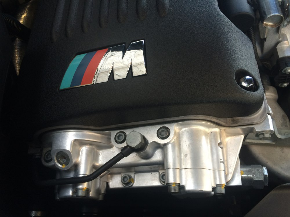

Sinon voilà quelques photos du moteur tout propre :lover:
il est propre se moteur :nickel8:
