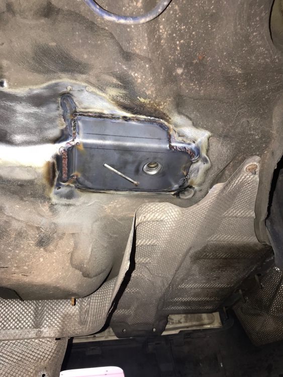

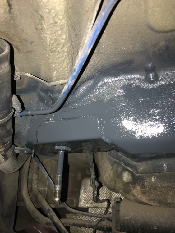

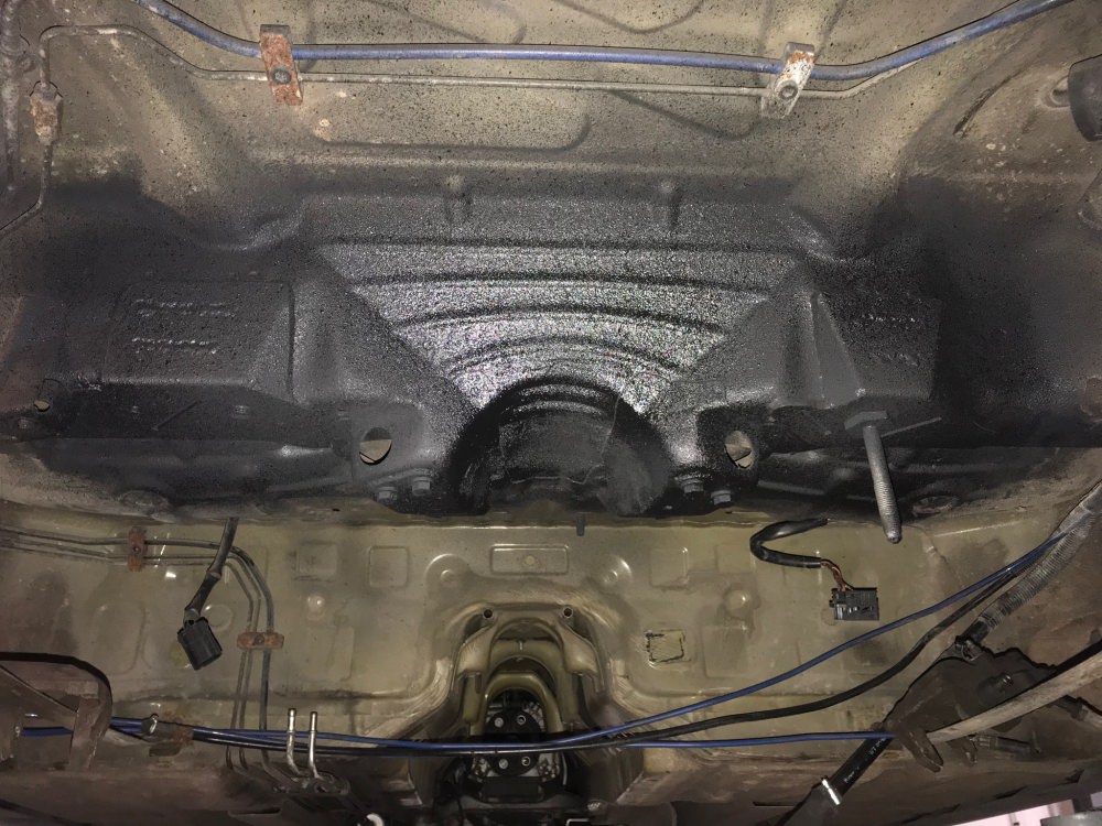

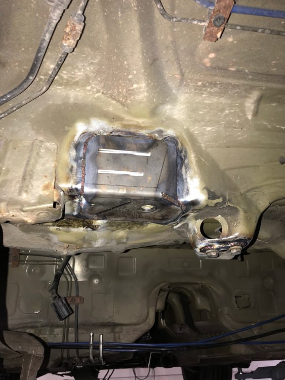

Voilà je l’ai récupérée hier, ils m’ont réalisé le renfort châssis avec le remplacement du flector et du Silentbloc de nez de pont.
Modifié par Séb63
Du travail extrêmement propre !!! Tu vas pouvoir en profiter c'est cool... taper un peu dedans sans se soucier 'fissure ou pas' lol ?

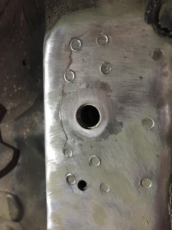

Je me tate a le faire également sur la mienne même si seulement 107500 kilomètres... les fissures étaient bien visibles ou c'est apparu au démontage Seb ?

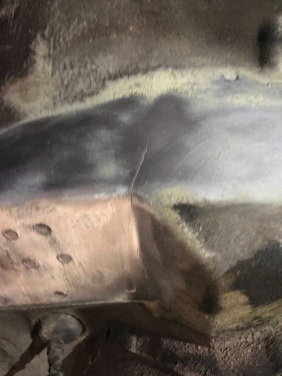

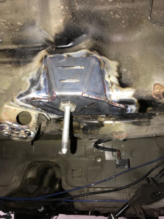

Je vais passer pour le rabat-joie, ou celui qui dénigre.
Si je reprends cette photo:
FF3E7EE1-8A3E-4E86-8516-2DBDEAA65849.jpeg.3f1f2e76f19879b7f7d9d6f27fdb1f4c.thumb.jpeg.e93667a66880dde48368cdb997f0dd4d.jpeg
1: pourquoi le cordon de soudure ne fait pas tous le tour?
2: pourquoi ne pas avoir retirer le cache caoutchouc? Le bain de fusion a surement été pollué à cette endroit.
3: le point de soudure est dessoudé, càd que toute la RACP est en train de se détaché du châssis.
4: encore une fois bizard de ne pas souder les lumières, alors que ça été fait sur renfort avant...
Curieux de savoir si les insert fileté (là ou viennent se visser les vis/goujons) on été ressouder à la RACP (par le bas et le dessus).
Je vais m' arreté là...
EDIT: par contre le cordon de soudure est très jolie (vive le TIG)
