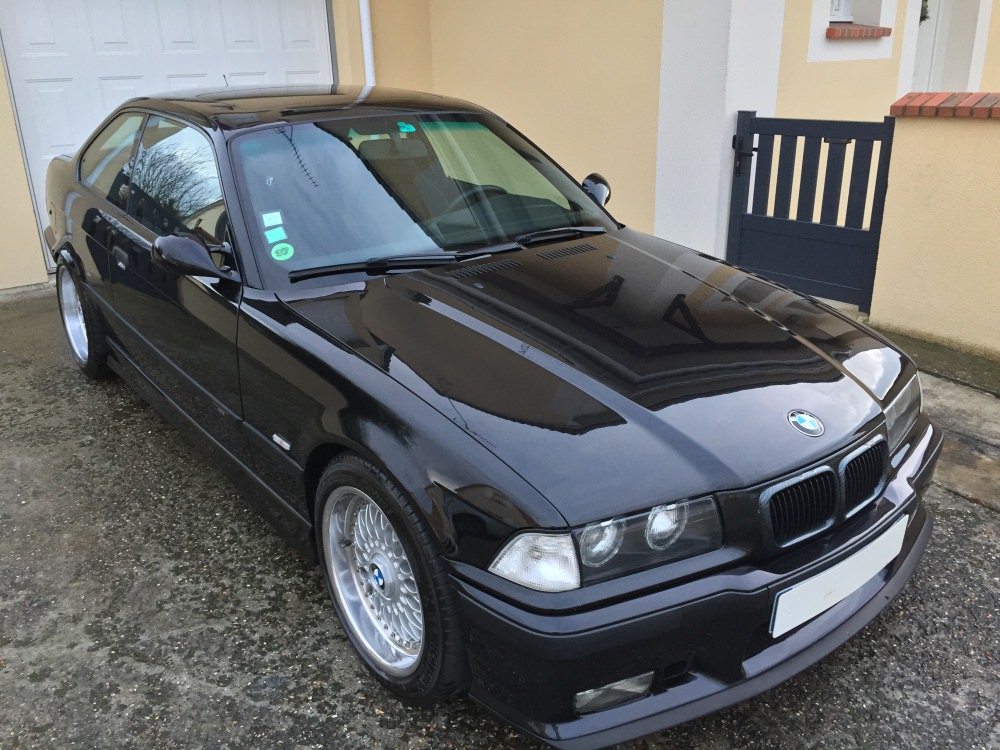

Voici des nouvelles photos, prisent sous le soleil de Normandie! Et oui ça arrive...
Depuis ces photos elle est allée quelques fois chez Jean-Phi, notamment pour une réfection du Vanos, changement de barre anti-rapprochement AV (parce que selon JP j'avais un "string" anti-rapprochement Wiechers. Du coup j'ai une OMP maintenant) et changement des bougies.
Ce mois-ci j'ai changé les bobines puis une vidange a été faite. Par la même occasion je me suis pris le nécessaire pour faire des "diag" sous INPA.
Elle a eu le droit a un bon nettoyage exter cette semaine, je posterai les photos prochainement...
D'ici 3-4 jours je vais recevoir des nouvelles durites (régulateur de ralenti, conduite d'admission, etc.) pour être sûr qu'il n'y a pas de prise d'air quelque part...
Prochain entretien chez JP en début d'année 2017.
elle est vraiment en état cette auto esthétiquement!!!!!!!!!!!!!!
superbe
Elle paraît clean et bien suivi :nickel8:

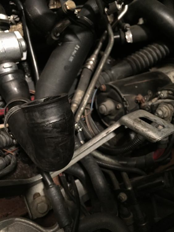

Tu as un ralenti instable ?
il y a 8 minutes, jojobm a dit :
Oui au démarrage, elle ne tourne pas tout le temps bien... Par moment c'est nickel mais des fois c'est sur 5cyl.

C'est pareil moi à froid, le ralenti oscille un peu par moment, peut-être des durites fatiguées !
Après pas de là à tourner sur 5 pattes pour moi

T'as déjà nettoyé ton régulateur de ralenti?
Non jamais, à priori il faut déposer le collecteur d'admission pour y accéder
il y a 1 minute, jojobm a dit :
Oui c'est exact... C'est pas très compliqué. il faut prendre son temps... Le mien est actuellement enlevé mais j'appréhende le remontage car il y a des durites qui ne sont pas facilement accessibles... Tu as toutes les infos sur le TIS
Modifié par Guiguix
Ça fait du boulot mais je pense que je m'y attaquerai pendant l'hiver
Ca va bien comme boulot a faire. Mais bon l'admission je la démontait deux fois par semaine aussi ... ?
Pour tes ratés je pencherai sur les joints de puit de bougie. Ils doivent etre fatigués et laisser passer de l'humidité au bougies.
J'ai déja eu le coup plein de fois. Ou apres une bonne averse quand la voiture était dehors.
