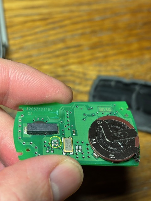

Posté(e) le 11 octobre 20251 a comment_1222284 Bonjour, je déterre le sujet.J’ai fait tomber la télécommande que j’utilise depuis des années et elle c’est éclatée. Rien de grave. Elle fonctionne toujours. Le temps de la recoller, j’ai voulu utiliser celle de secours et il n’est pas possible de déverrouiller la voiture, par les boutons. La batterie semble HS.Je n’ai pas l’accès confort et il semble que ce modèle soit avec une batterie rechargeable qui se charge par induction lorsque celle ci est insérée dans la voiture.Je l’ai laissé quelques temps, mais elle ne semble pas se recharger. En la mesurant avec un multimètre, la tension est très faible. Je l’ai changée par une neuve. Mais il est toujours impossible d’utiliser les boutons de celle ci.Faut il l’appairer? Comment faire?merci pour les conseilsFred Signaler

Posté(e) le 8 novembre 2025le 8 nov. comment_1225541 Bonjour cher voisin 😉c'est que je pensais faire en y regardant de plus prêt mais après avoir ouvert la télécommande, la batterie est soudée. Apres investigation, je n'ai pas l'acces confort donc ce n'est pas une pile mais un accu rechargeable par induction. On en découvre tout les jours 😮J'ai commandé cette accu sur internet, mais ca ne fonctionne pas. Il doit y avoir une sequence pour reappairer . Chez BMW ils m'ont donné une technique mais je n'ai pu tester. En voulant charger la batterie de la voiture, j'ai cassé la cosse du positif branchée sur une tige filé sur la voiture. Un peu galère a changer. Il faut que je m'y mette. bon weekend Signaler
Posté(e) le 19 janvierle 19 janv. comment_1232490 Bonjour,La cosse cassée a été réparé, la voiture est de nouveau opérationnelle. 🥳Chez BMW, ils m’ont indiqué la procédure d’appairage. Mais ça ne fonctionne pas. J’ai démonté la clef mais il semble qu’un composant CMS soit cassé.Connaissez vous des réparateurs fiables de ce genre de clef?Med IMerci de vos conseilsFred Signaler
