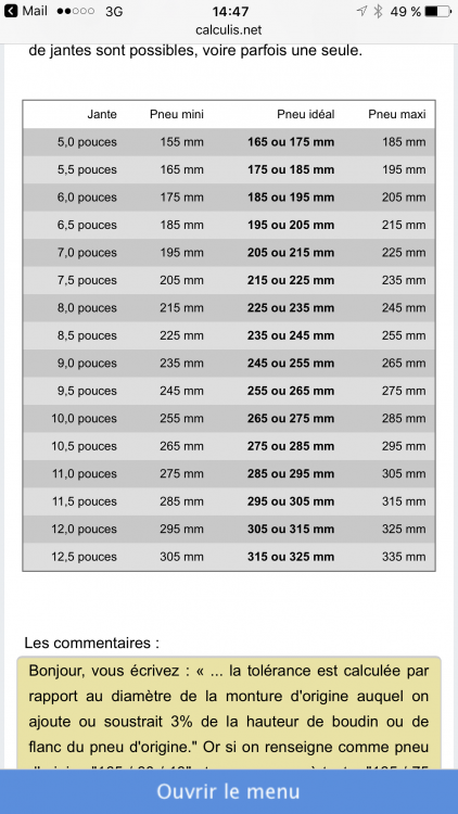

Si j'ai bien compris en gros ils seront trop petits par rapport aux jantes ? :!:
Désolé je ne m'y connais pas du tout niveau correspondance pneumatiques ... Je préfère demander aux anciens qui roulent en \\\M depuis longtemps !

Pas de problème... j ai roulé plusieurs années en 225 sur du 8,5'....
en fait, une jante de 8,5 est faite pour du 235 ou 245 mais accepte du 225 et du 255 :

Merci Leo, je n'ai plus de doutes maintenant, ton explication est claire nette et précise ! :nickel:

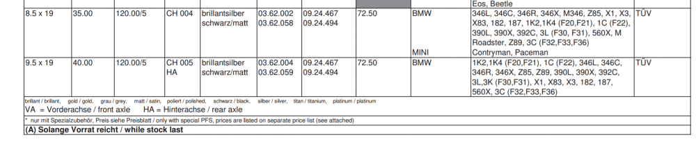

Leo, ou vous autres camarades, avez vous des avis / retours sur les pneus Dunlop Sp Sport Maxx & Sp Sport 9000 ? (235/35/19 a l'avant et 265/30/19 a l'arriere) Ils sont en bon état et montés sur les BBS CH que je vais acheter.
Je pense que ce n'est pas la même qualité que du Michelin PSS ou du Bridgestone Potenza mais j'aimerai avoir des avis de connaisseurs =)

Je ne suis pas de bon conseil sur les dunlop car j en ai eu il y a 10ans sur une 330i et c était une vraie savonnette sur le mouillé la ou Michelin faisait déjà de très bons pneus avec les ps2 puis Ps3... du coup, pour moi, Dunlop c est "no way...." ils ont peut-être changer mais je ne suis pas joueur....
Tu feras attention également car la monte csl (235/265) n est évidemment pas autorisée pour la m3 "standard" d un point de vue légal bien que ça ne pose aucun problème technique sur l auto...

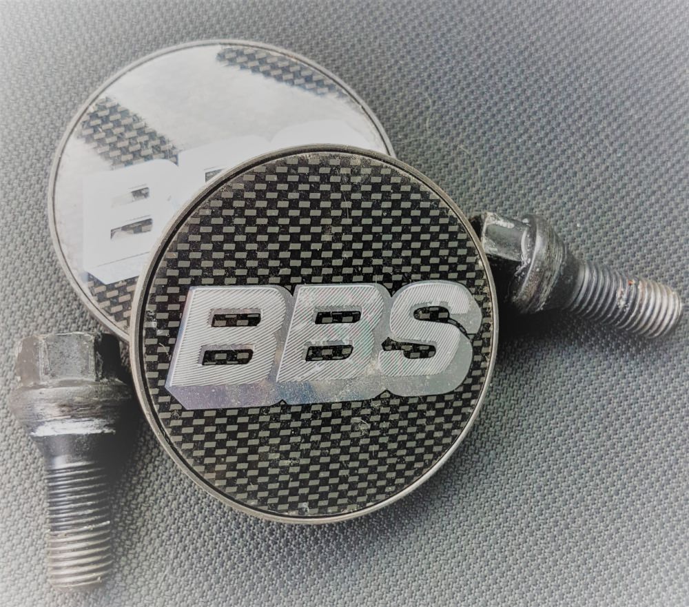

Merci Leo du conseil... J'ai récupéré les BBS aujourd'hui ... :lover:
Suspens... :nickel4:
Les pneus arrières DUNLOP sont neufs et j'ai lu des retours pas trop mauvais sur des sites de vente de pneus donc je les changerai quand ils seront morts, par contre les deux avants sont HS... ça tombe bien j'ai deux pneus neufs d'avance , Pirelli P Zero Nero. Je vais profiter que les jantes soient démontées pour être refaites a neuf pour les monter en même temps... Photos a suivre !!!
