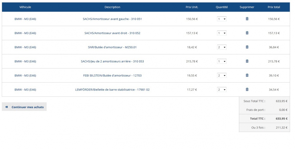

Il faut compter en moyenne 600 € de pièces pour les 4 amortos OEM sur Oscaro (c'est les bons j'ai vérifier). Pour la main d’œuvre, je ne sais pas. C'est le précédent propriétaire de ma M qui avait changer les amortisseurs en mettant des ressorts courts + Koni ajustable en dureté. Je les changerai mi 2017 pour revenir sur le compromis intéressant que sont les OEM avec les ressorts d'origine.

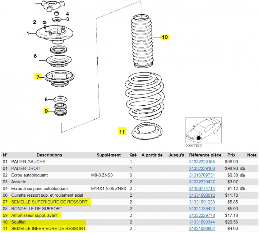

comment_823809
+ tout ce qui est repéré en jaune chez BMW :

J'ai passé 30 minutes à vérifier pour les amortos, c'est les bons. J'ai comparé les refs Sachs données par oscaro sur leur site et celles directement sur le site Sachs, c'est les mêmes.
Par contre, tu as raison, il arrive souvent que ce ne soit pas les bonnes réfs, et aussi qu'ils changent le produit à la commande par équivalent qu'ils ont en stock :x
