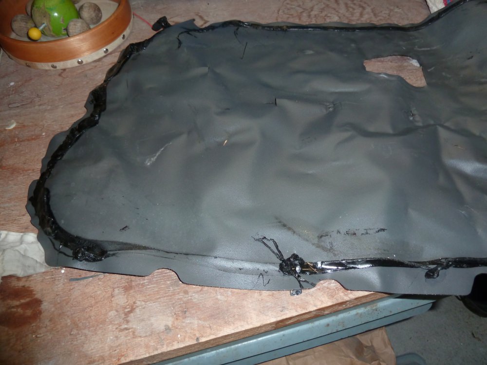

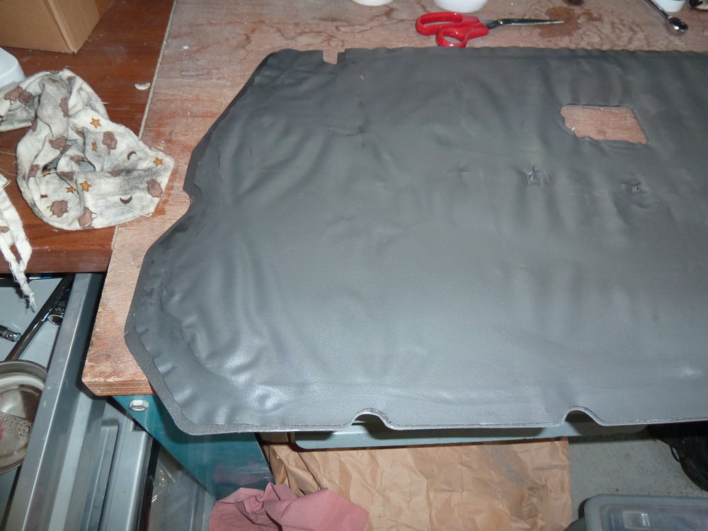

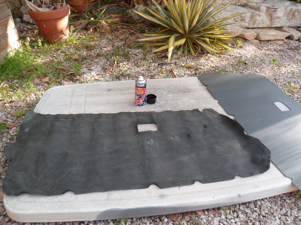

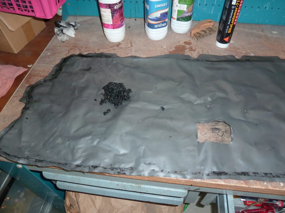

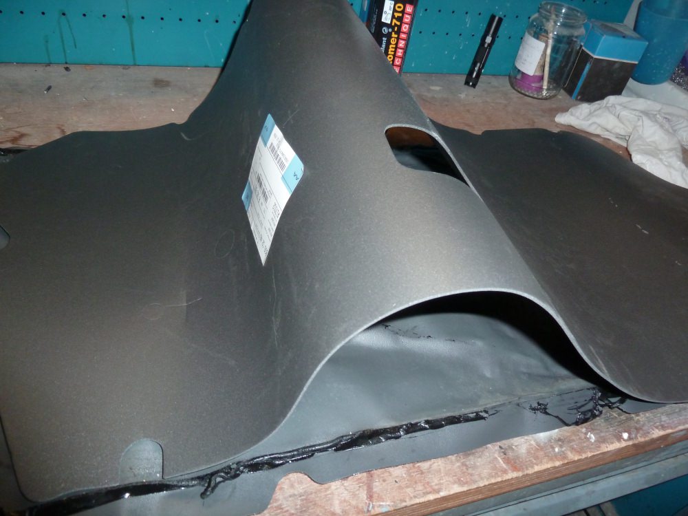

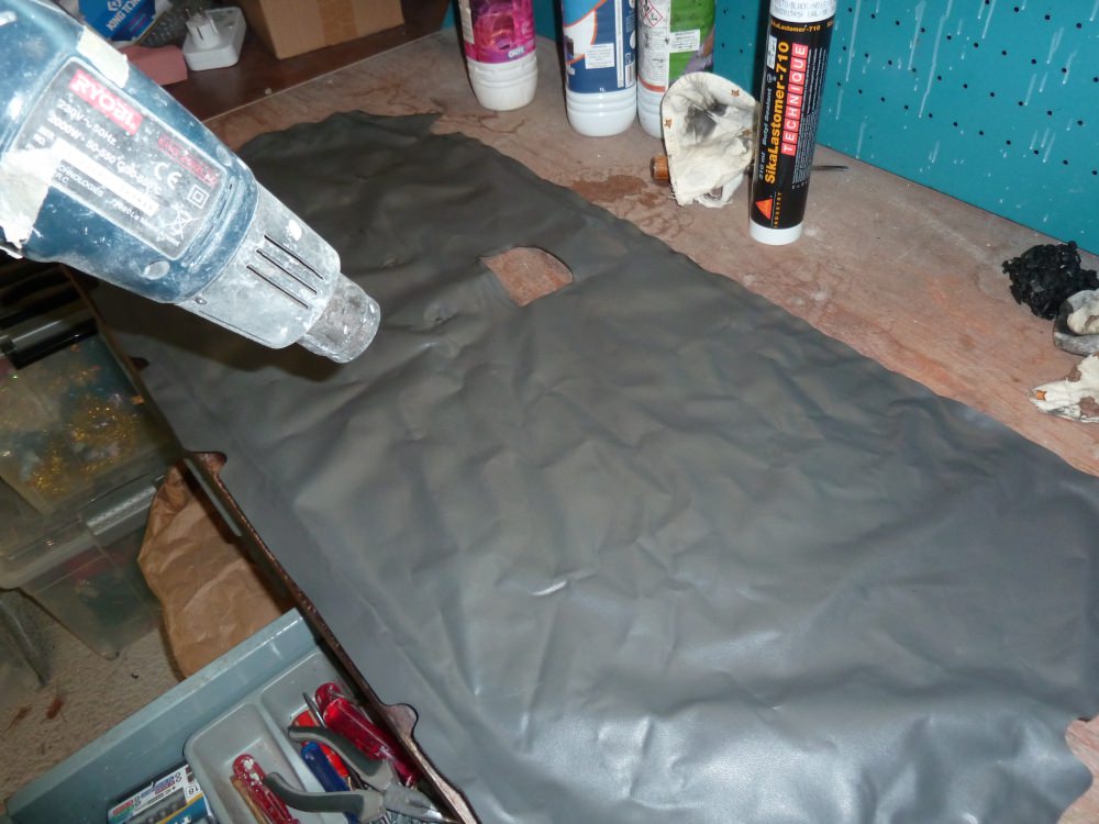

je souhaitais changer mon isolant de portière mais après réception du nouveau  c'est pas du tout le même ( c'est juste un mousse- pas plastifié comme l'actuel )...bref je vais peut être garder l'ancien et le rénover

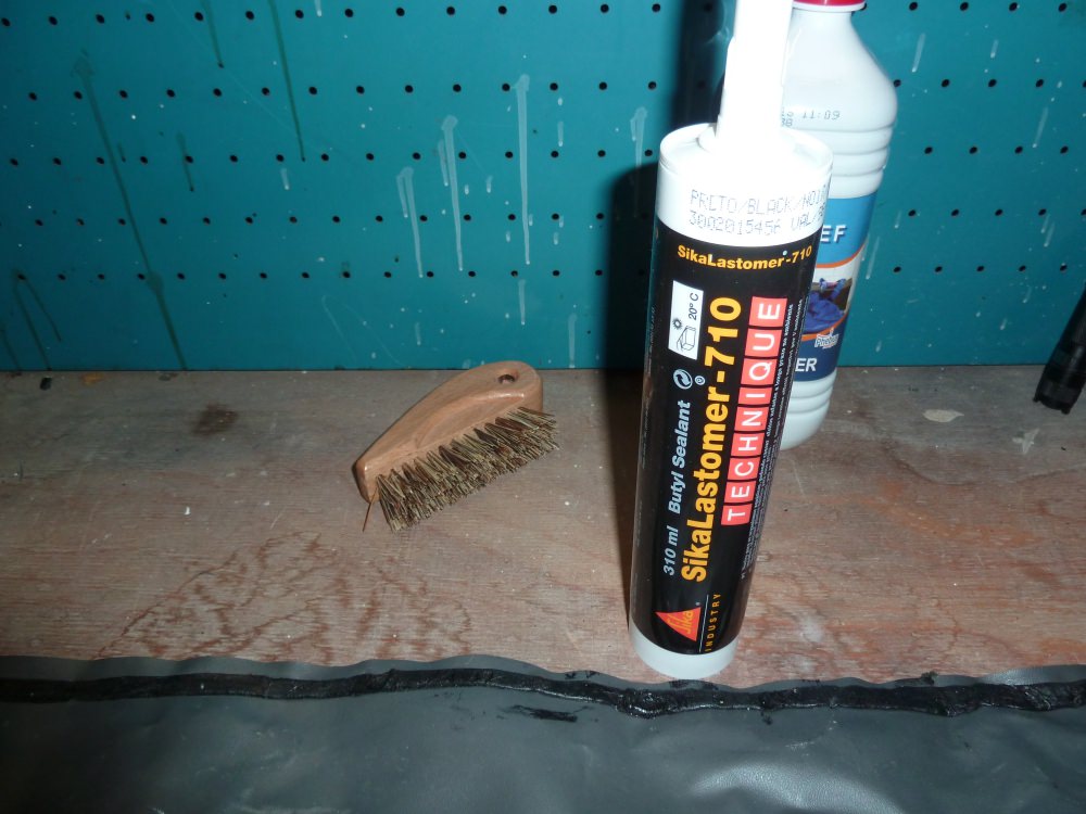

comment s'appelle et où puis-je trouver cette sorte de mastic modelable type patafix noir ?
as tu une photo du nouveau stp?

Voila après quelques recherches infructueuses j'ai trouvé grossiste en produit de carrosserie

pour l'isolant j'ai un peu galéré (a enlever le mastic c'est une vraie mélasse , a mettre c pire )
bref mais suis arrivé au bout....tout était super/ assez content de moi .....

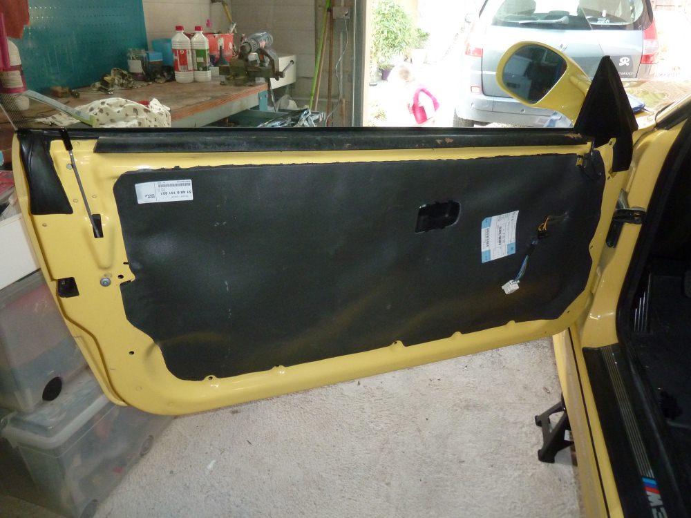

mais je suis bon pour refaire car la vitre est bloquée en bas je sais pas pourquoi :-(

Bon après un peu de lecture sur le forum encore merci a phi....j'avais pourtant sorti la perceuse pour faire sauter les rivets de la tringlerie de lève-vitre...et je suis rentré dans la voiture , j'ai fermé la porte et ......miracle la vitre s'est refermée. Cool j'ai gagné de l'argent et de l'énervement. 8)

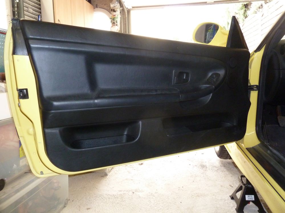

la barre noire en haut de la porte doit etre collée sur la garniture ...
c'est elle qui en se clipsant empeche la garniture de s'ecarter en haut ...
Bravo Yannick! Ta M me fais rêver! C'est marrant parceque je suis entrain de refaire ma garniture portière car il y avait du sika en-dessous qui se voyait et je trouvais ça moche...good job Yannick!
Oui la barre noir c'est important elle doit être collée le panneau s'enfile depuis le haut avec.
Bon courage, et fait toi plaisir pour la suite, merci de ton retour. :nickel8:
Effectivement....je l'ai refait et collé avant la garniture pour prendre l'ergonomie....mais trop court de 5-10mm.....
yes.... collé au polyuréthane....
