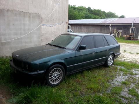

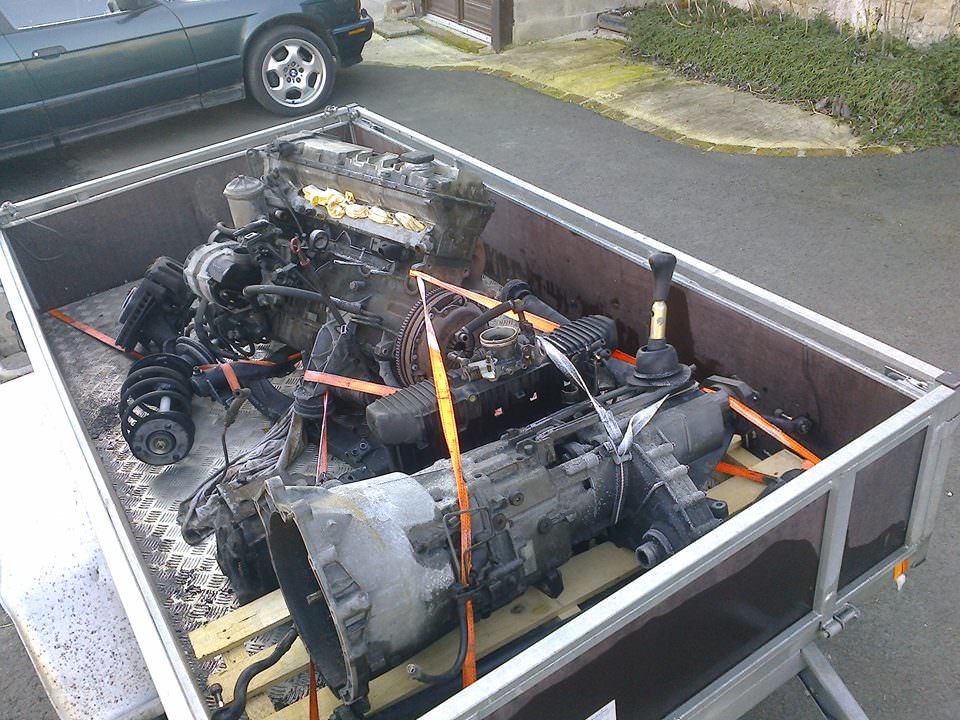

après quelque mois d'attente la base s'est présenté , elle appartient à un membre du club E34 France , extérieurement elle est loin d’être fraiche mais le châssis lui est quasi refait à neuf , de plus avec l'auto qui affiche quand même 280 000km environ , est donné un ensemble moteur/boite / boite de transfert /pont ayant 126 000 km ...
donc là voilà qui est arrivée hier ...
avec une remorque bien chargée ...

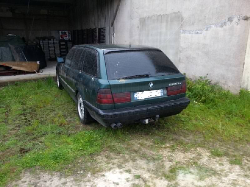

bon l'auto brute de décoffrage avec une roues de secours ... ça fait pas envie ...

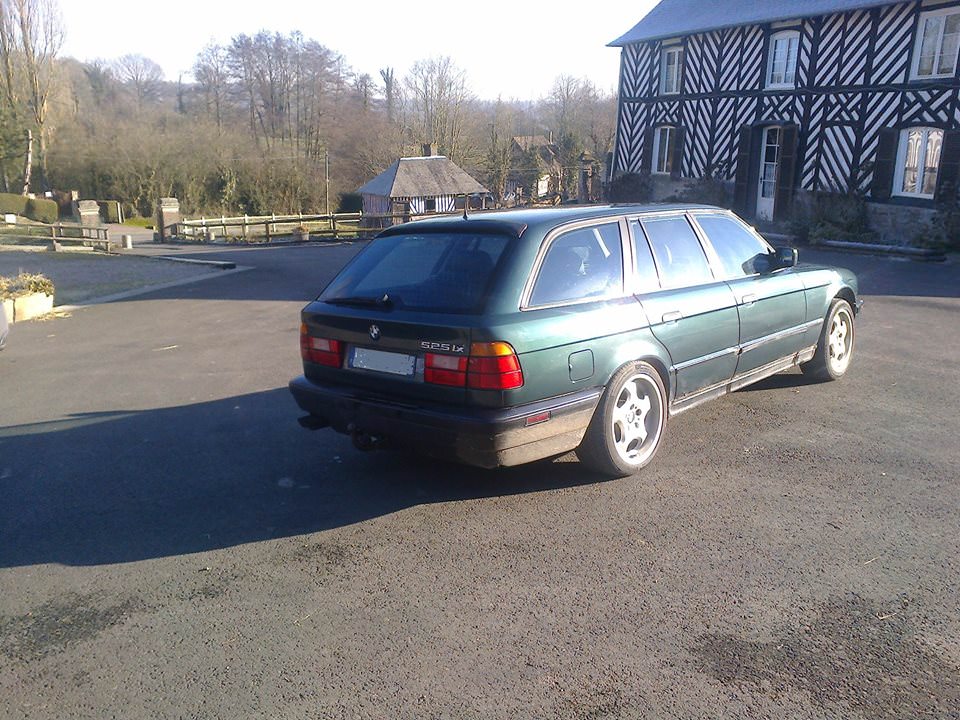

on laisse la nuit passer , on réfléchi ... on agit une matinée ,on aspire , on lave , on décolle , on efface à coup d'acétone , on fouine dans les stock dispo  et voilà , ça correspond plus (+) à ce que je veux voir ...
oui le pc arrière est sale , il est mort , j'ai donc jugé inutile de le nettoyer , vu que j’ai un pc de M5 qui va arriver ..
la suite au prochain épisode ...
un kit pc + bas de caisse M5 , et un S50B32 à la place du M50B25 ...

si je dis pas de bêtises elle a des pare choc type US avec les répétiteurs supplémentaires de côté et du coup des jantes de M3 berline qui compenses très bien l'ET spécifique des jantes d'origine des IX, j'adore déjà la configuration
comment_824441
il y a une heure, alex670 a dit :
oui , elle a des répétiteurs US , rajoutés , mais dont j'aime bien l'originalité
et effectivement avec un ET de 57 OEM le choix des jantes est un peu compliqué ...
