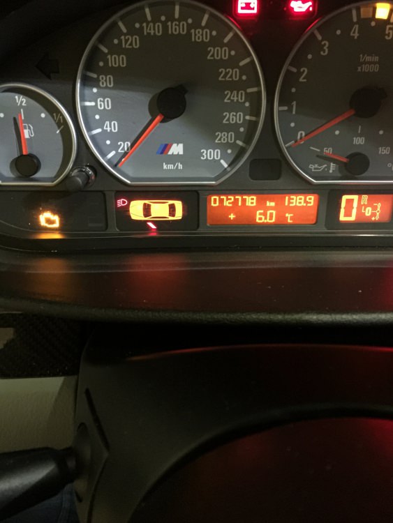

Voyant rouge feu avant droit allumé
Bonjour,
En voulant remplacer mes veilleuses leds par des classiques j'ai malencontreusement allumé les feux alors que la cosse de la veilleuse n'avait pas été bien reclipsée.
Du coup mon xénon ne s'allume plus et j'ai le voyant rouge allumé au tdb. Je pense que c'est un fusible qui a cramé mais je ne trouve pas où se trouve le fusible des xénon sur E46.
Auriez vous une idée ?

Il n'y a pas de fusible indépendant pour chaque côté. T'as uniquement le xénon droit qui ne fonctionne pas? Tout le reste marche avant, arrière?

Oui que le xénon droit. Tout le reste fonctionne. Je viens de contrôler les 2 fusibles du module d'éclairage et ils sont ok.
En en fzit la veilleuse n'était pas bien repositionne et des que j'ai voulu allumer les xenons le droit s'est coupé immédiatement.
Essaye par le plus grand des hasards, d'inverser les ampoules xénons..
Je regarderai ça demain du coup. Je pensais surtout à un fusible pour avoir eu le coup sur une ancienne clio rs lors du remplacement des veilleuses par des leds...
est st ce que ça peut venir du module lsz ?
Oui un fusible semblerait cohérent mais comme il y'en a pas un de dédier, ça semble peu probable.
Modifié par afv
Oui c'est pour ça que je pense au module. Tu penses que c'est l'ampoule qui aurait pu cramer ?
Moi j'irais par déduction, intervertir les ampoules ça prend 5 min donc autant essayé. Si pas de résultat, avant de changer le module j'intervertirait les deux phares (car ça peut être un ballast ou une autre connerie dans le phare) et si le problème reste toujours à droite je me pencherais sur le module.
J'avais un problème de xénon sur ma 325i E46 et j'ai procédé comme ça, j'ai trouvé que c'était l'igniteur à l'intérieur du phare. Sinon difficile de trouver. ;)
Je testerai tout ça ce week end.
Est ce qu'il y a un relais dédié au xénon dans la boite qui est dans le moteur ?
Non, les câbles viennent directement du LSZ. :neutral:

C'était l'ampoule qui avait éclaté. Du coup remplacement et nettoyage des phares pour enlever les bouts de verre et c'est reparti :)
