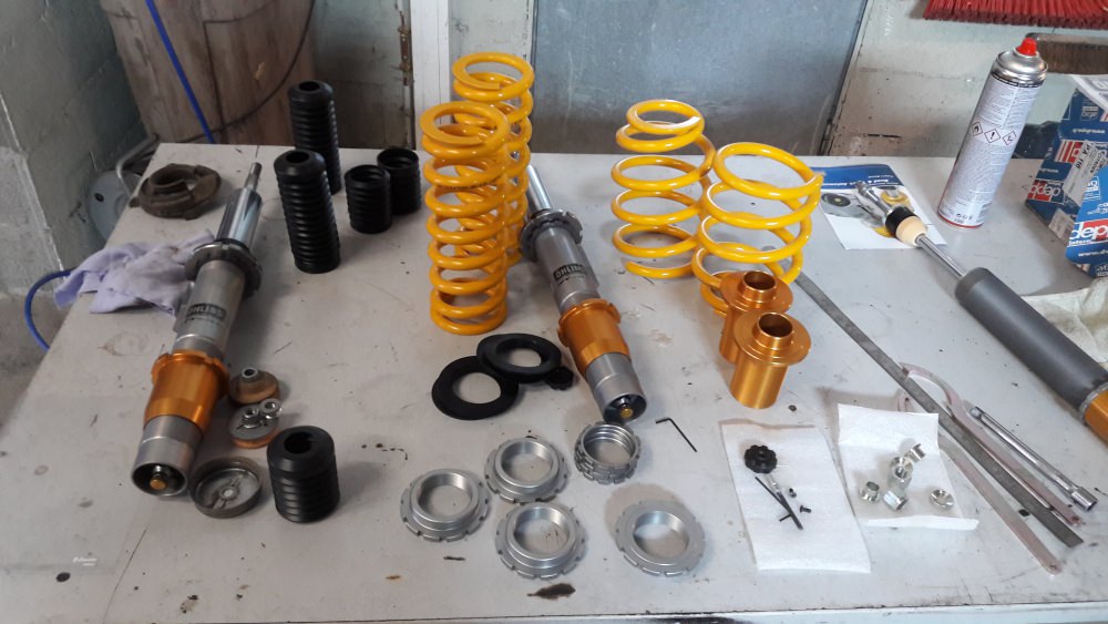

aujourd'hui montage du kit ohlin's, assez compliqué à assembler. Pour les hauteurs nous avons respecté les cotes de la notice ohlin's qui donne au final: pas de changement pour l'avant et -7mm pour l'arrière. Vous avez mis quoi vous?
Magnifique Ohlins B)
Moi j'ai des KW club sport et du sol au bord inférieur de l'aile à l'AV 66.5 cm et 67.5 cm à l'AR

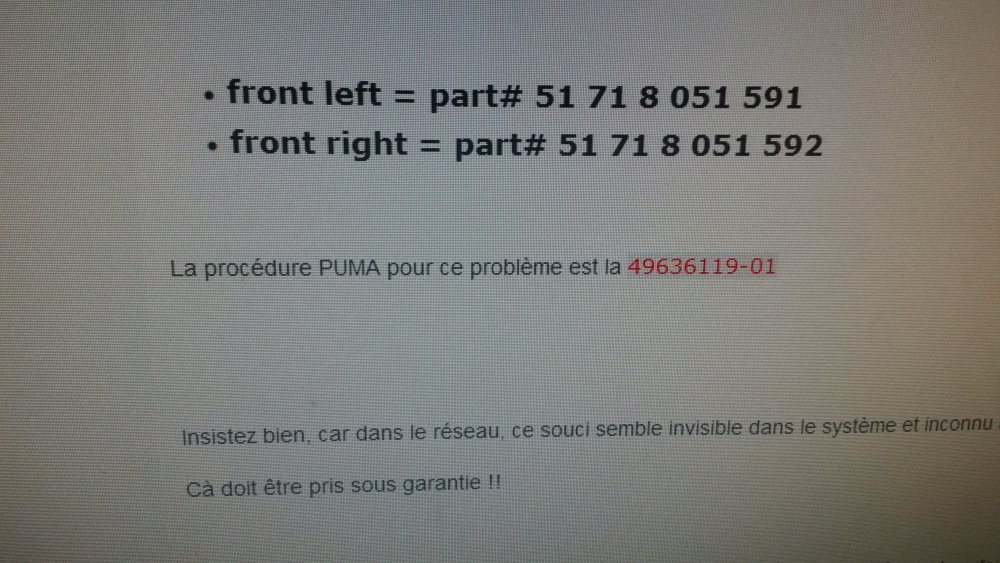

Voiture passée au para,  -1.5cm à l'avant et -1 à l'arrière, braqué à fond sa frotte dans le passage de roue. Vous aussi?
Il faut que tu changes tes passages de roues chez bmw si cela te gènes. Ils ont la pièce qui correspond... d ailleurs ils vendent plus que celle la je crois!
Il y a un sujet qui traite de cela avec les références. Merci le forum☺
Voici la ref des bons passages de roues.

C'est bon c'est commandé
Ca va être top avec ces suspattes!
Oui j'avais créé le sujet à l'époque, je plussoie que plus aucun frottement, ni avec les pneus hiver, ni avec les 255 devant.

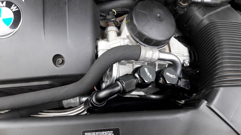

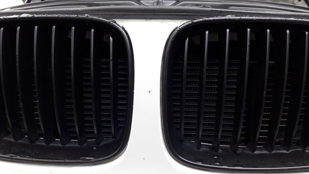

Radiateur d'huile monté, discrètement positionné dans la calendre,  un peu eu de mal avec les coudes qui viennent sur le moteur mais sa a été. température routier 105/110°, température arsouille 120°....je m'attendais à mieux....faut voir en enchainant 10 tours de circuit si c'est vraiment efficace.

C'est normal pour la temperature car le thermostat est a 110° ,il te faut un bipass si tu veux que la temperature  descende ,le seul inconveniant c'est que c'est plus long a arriver a temperature ,si tu veux j'en ai un vendre même ;)
Je me doutais un peu qu'il devait y avoir un thermostat assez haut en degrés....faut voir si à l'ouverture le 18 rangs suffit à dissiper cette temperature. Je vais essayer cet après midi sur le circuit a cote de chez moi
Après 25 minutes non stop à Chambley 125° constant, c'est haut mais c'est stable, je n'ai pas fait tout ça pour rien
