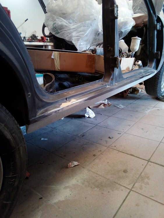

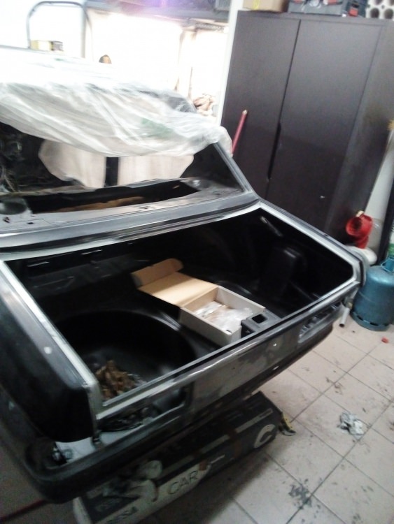

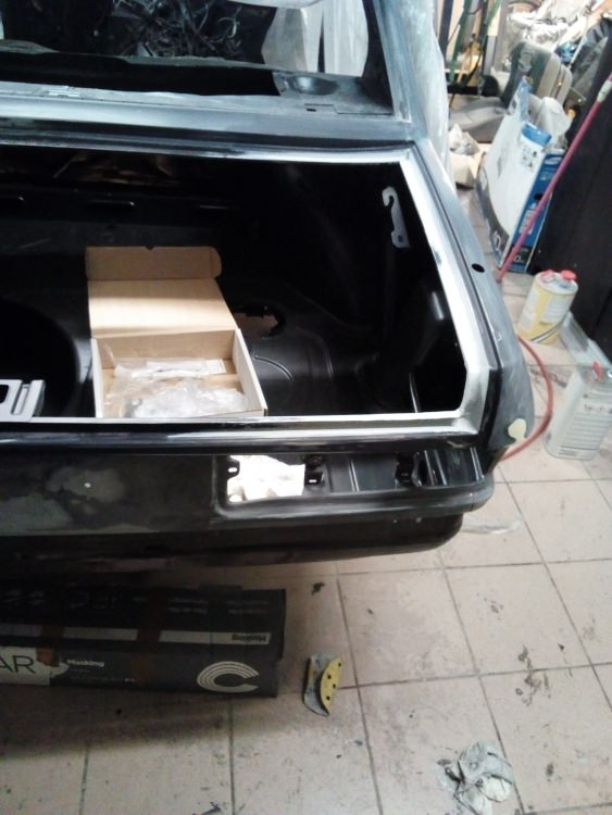

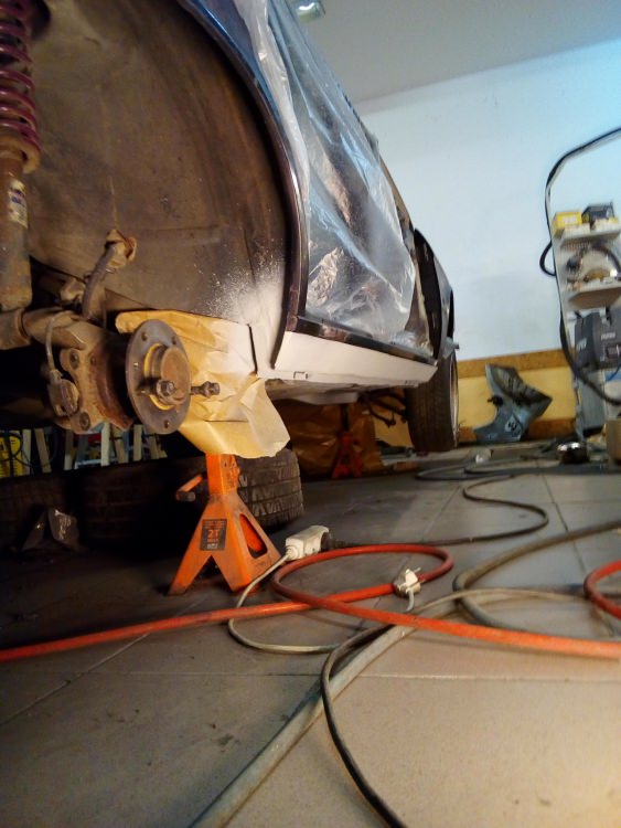

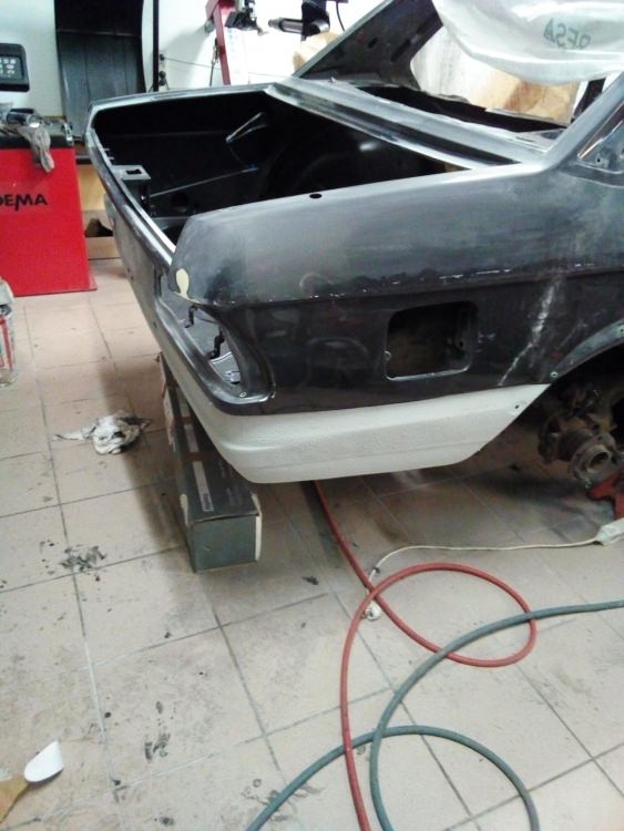

Là j'ai passé du joint PU (polymère), au pinceau dans les coins des "rigoles" de la malle. pour jointer les assemblages de tôles et protéger les soudures.
Le joint PU pulvérisable, insonorise les tôles, et peut être peint sans souci.
Je l'ai pulvérisé sur la jupe arrière et bas de caisse droit en chargeant d'abord les endroits ou je suis descendu à la tôle pour récupérer l'épaisseur.
 Ce soir je m'occupe du gauche et de la jupe avant.

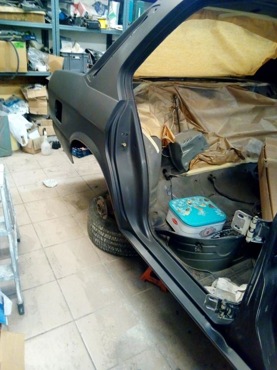

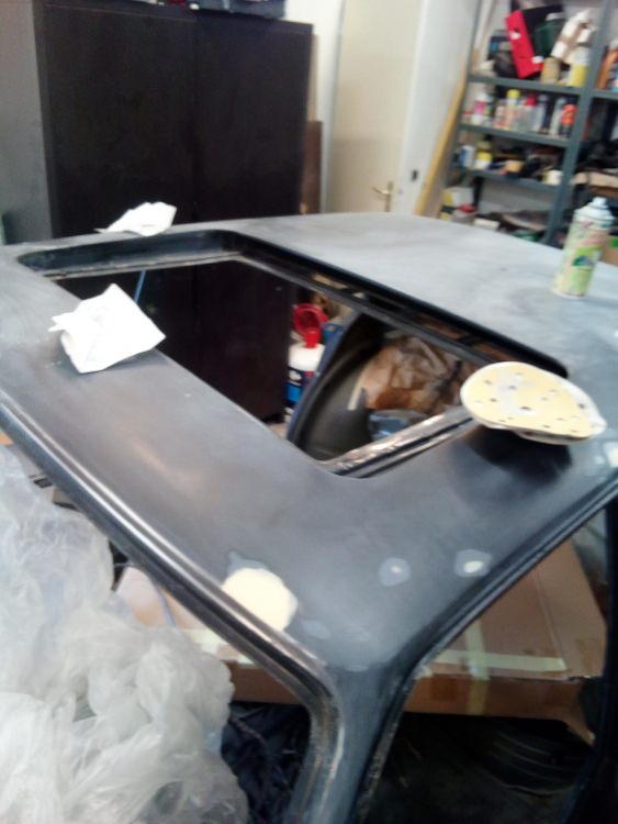

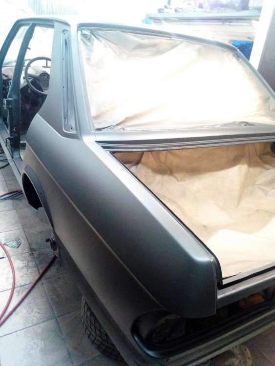

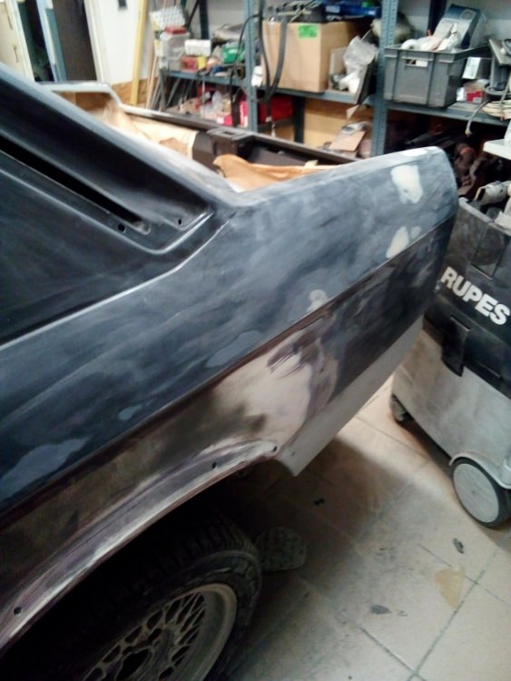

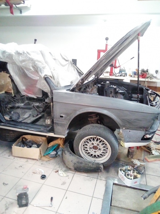

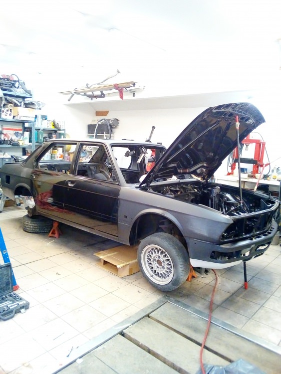

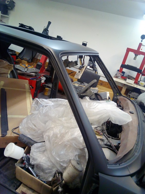

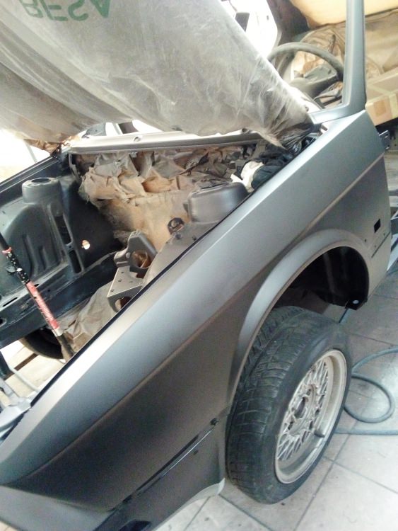

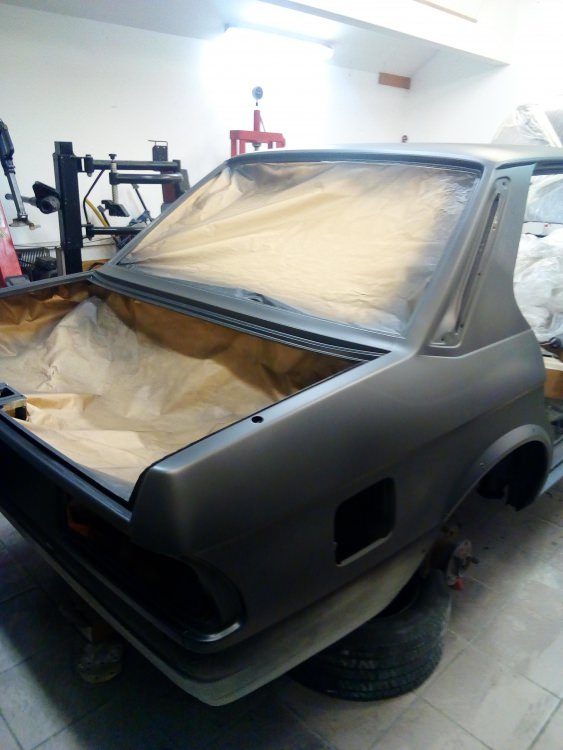

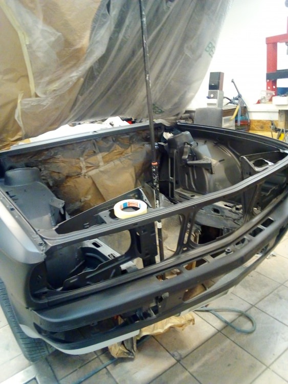

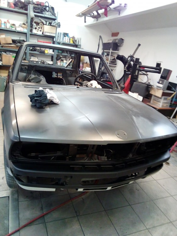

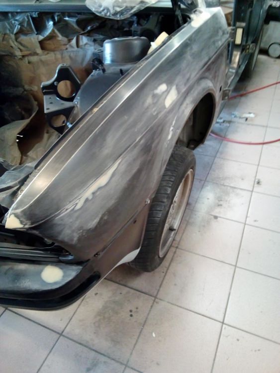

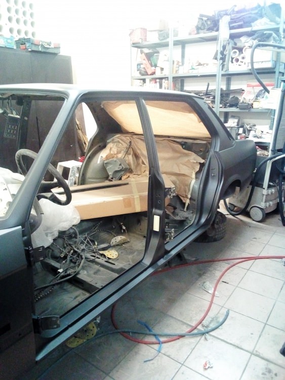

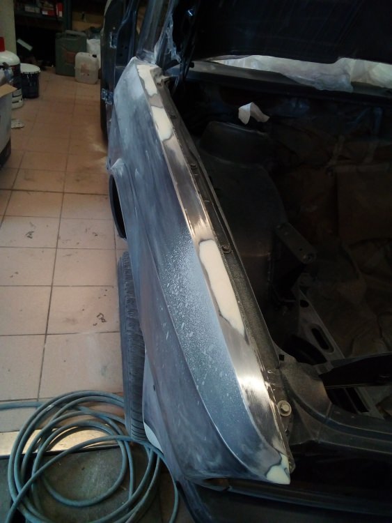

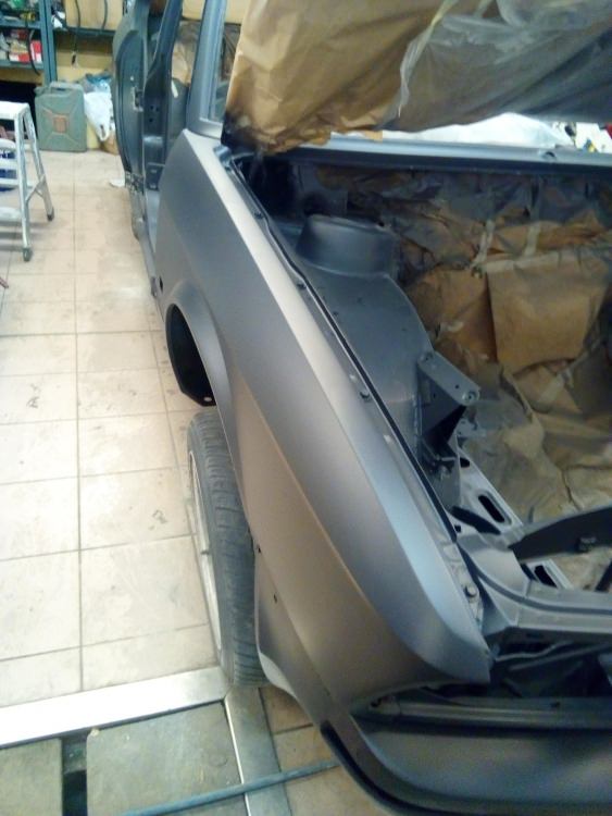

Donc, voici en gros l'état actuel d'avancement.
Je précise que les ailes sont neuves, mais pas oem, donc du boulot en plus...(mais beaucoup moins que les anciennes)
Pas mal de petits défaut rectifiés, les entrées sont poncées, je vais finir d'apprêter.
Ce boulot de fou!!!
mais elle va être neuve!!!!!!!
pour revenir aux ailes, bmw en fait encore des oem??
il y a 22 minutes, GEBm3 a dit :
Ce boulot de fou!!!

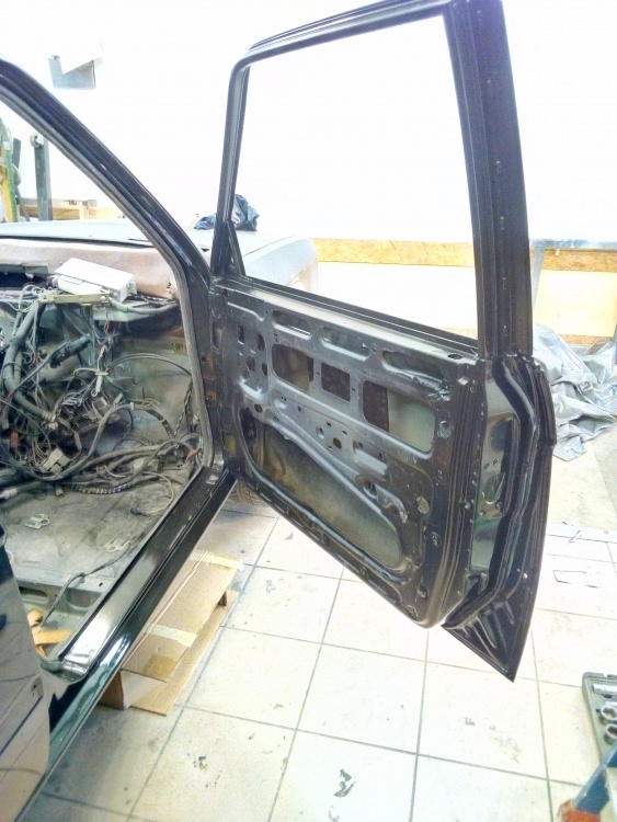

Oui bien-sûr, par contre elle ne sont plus pré percé pour recevoir directement les contours de roues en plastique, je vais devoir percer les ailes pour les clips, mais heureusement bmw font le gabarit le perçage, enfin seulement plus qu' un côté...
Là je vais pouvoir basé les intérieurs et les vernir pour ensuite poser portes et malle.
