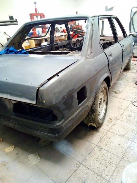

Oui donc hier on était deux avec mon pote Louis le carrossier pour monter la malle et les portières.
Me reste à finir de poncer et chasser les quelques petits défauts.

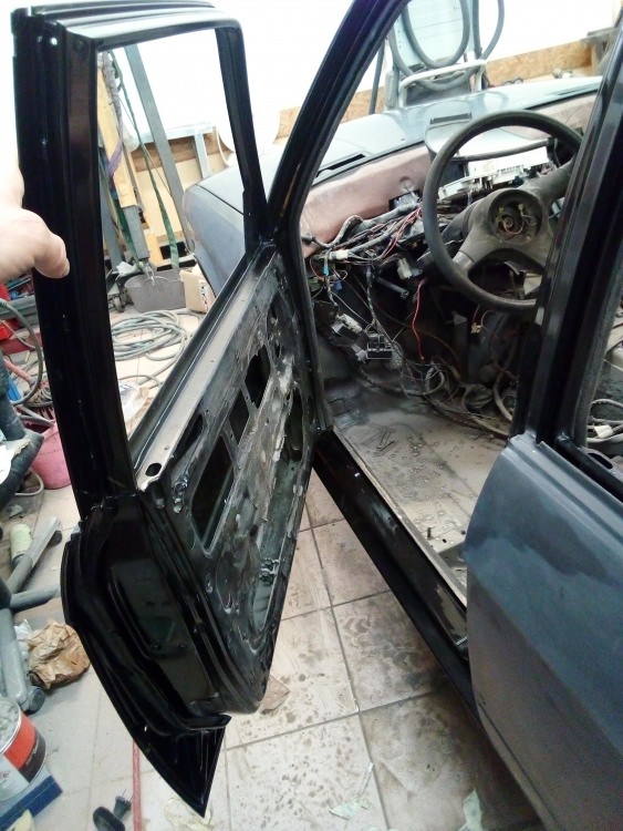

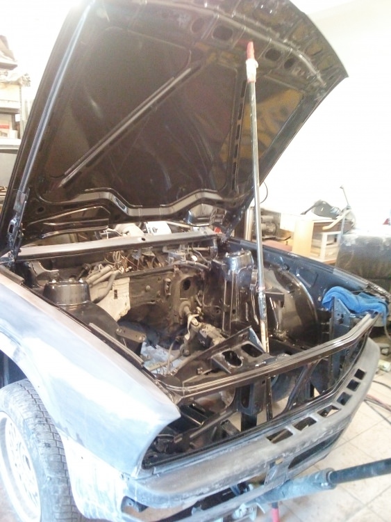

  • De retour à Belley? À midi pour peindre, c'était chaud avec une cabine à 36° Heureusement que l'on a travaillé en catalyseur lent.   Base hydro,  teinte 181 diamantschwartz Ve
  • Les belles roulettes que le propriétaire de la 535i a prévu d'installer

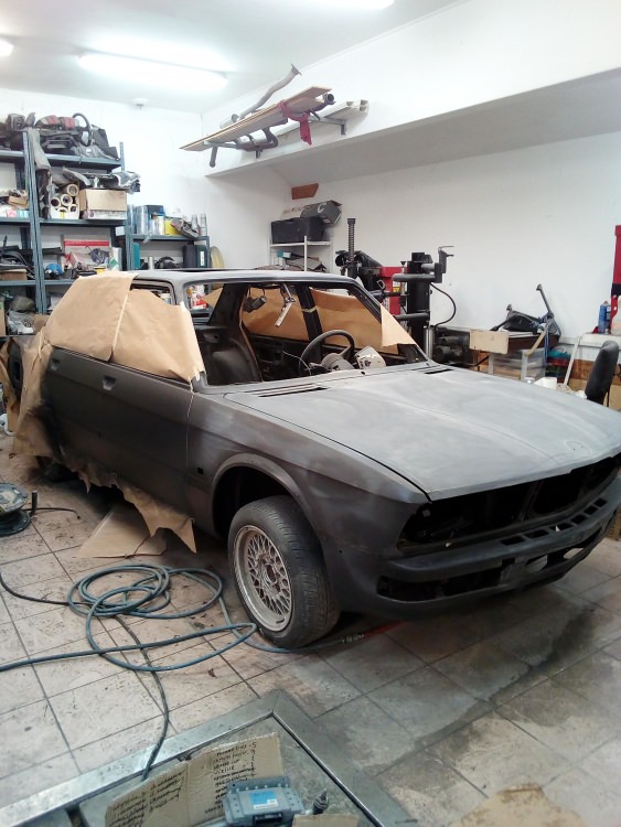

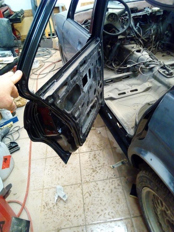

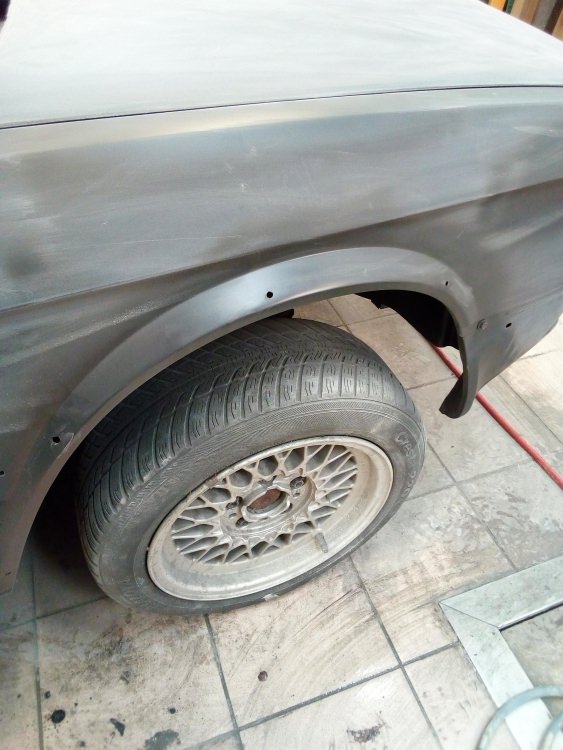

Donc les passages de roues sont traités et peints, compartiment moteur et malle, ainsi que les entrées des portes...

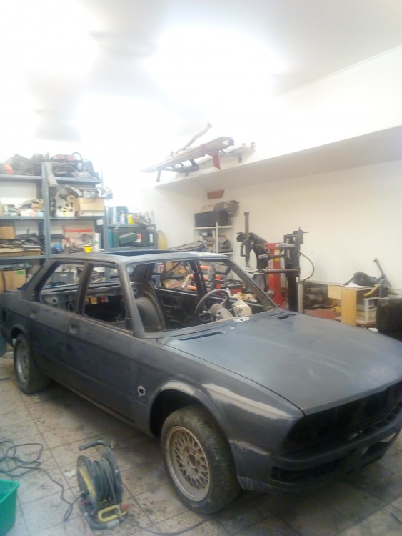

Je vais à présent la poser sur ses roues...
Plus besoin des chandelles.lool

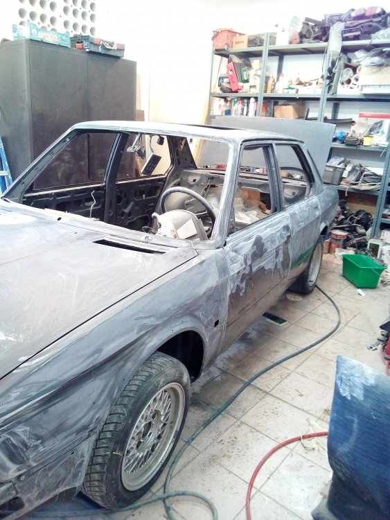

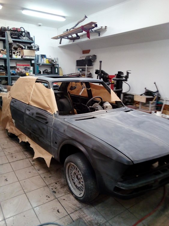

J'avance quand même sur la noir...
Quelques défauts ont eu besoin d'un nouveau dressage à la cale au p400 et d'autres de mastic de finition.
Me reste à finir de poncer les nouveaux apprêt et hop ponçage à l'eau juste avant de la passer en cabine courant juin.
Les bas de caisse et jupes sont apprêtés également
À part ça le toit le bloc avant est descendu au P400 et P600.(rectification des quelques finitions aussi)

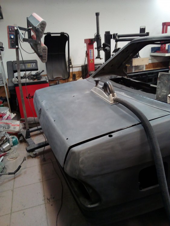

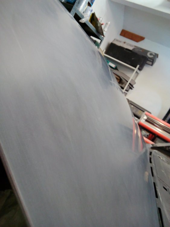

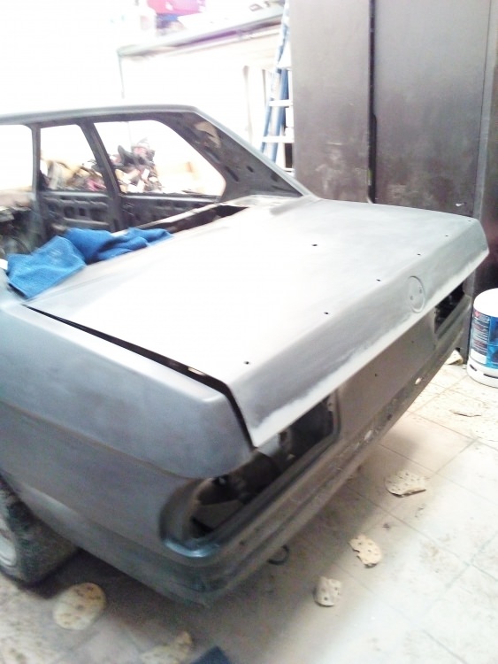

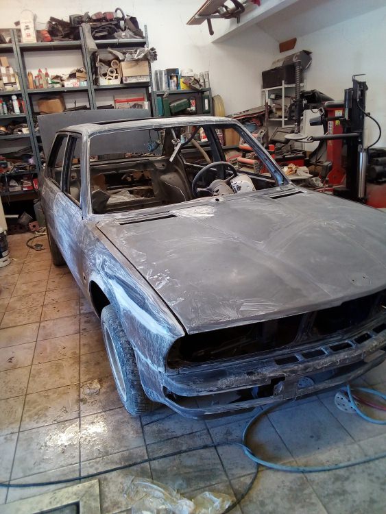

Nouvelle cale aspirante pour dresser les apprêts au P400
Sur cette photo la malle est prête pour un coup au P600.

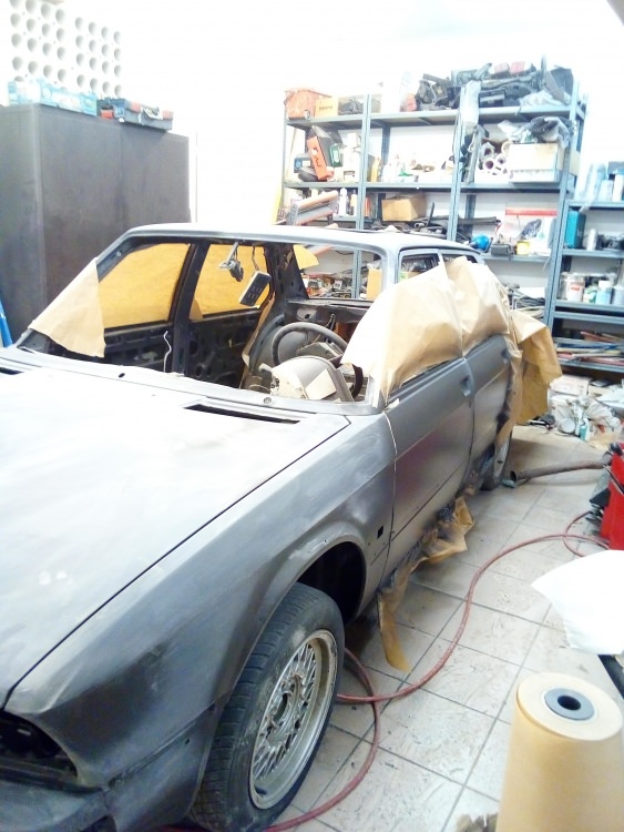

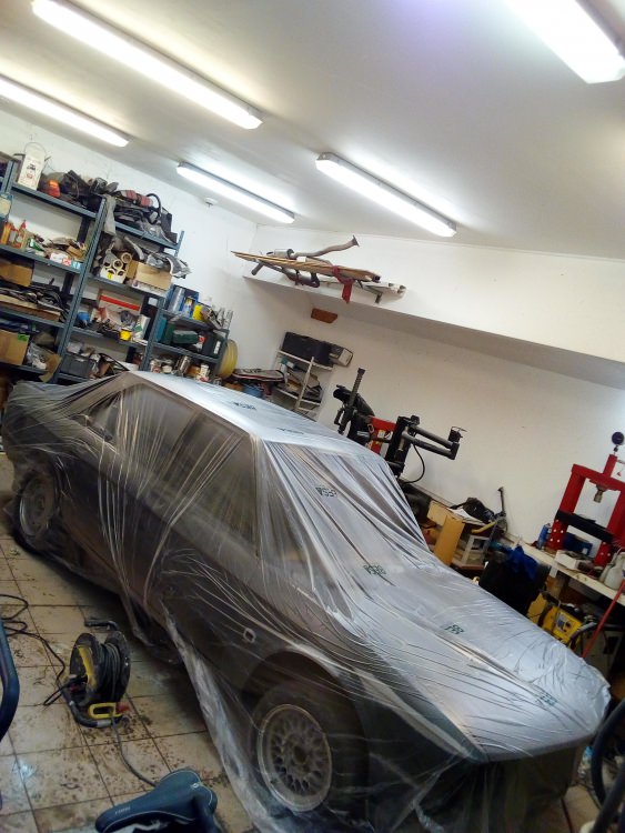

Ponçage à l'eau et nettoyage en cours
il y a 46 minutes, GEBm3 a dit :
elle devait pas être peinte déjà??
J'ai voulu réserver la cabine la semaine dernière
Mais trop tard, du coup en principe samedi prochain.
Me reste à finir de nettoyer l'intérieur du coffre et habitacle
Et brosser un peu à l'eau les soubassement
Là je l’ai bâchée pour éviter les polluants de se poser sur la préparation( poussière etc)
et aussi parce que je ne vais pas la toucher avant vendredi soir
