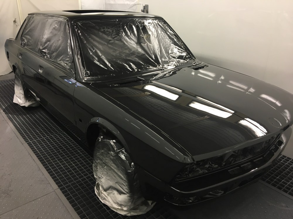

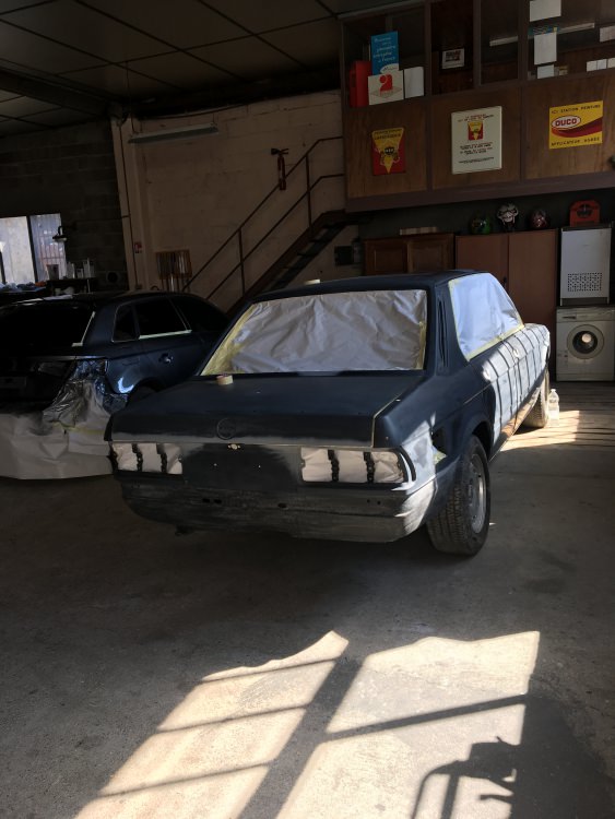

  • De retour à Belley? À midi pour peindre, c'était chaud avec une cabine à 36° Heureusement que l'on a travaillé en catalyseur lent.   Base hydro,  teinte 181 diamantschwartz Ve

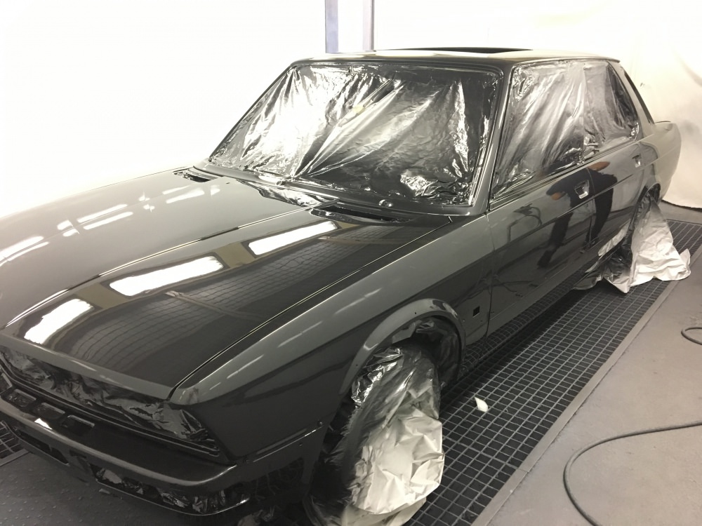

  • Les belles roulettes que le propriétaire de la 535i a prévu d'installer

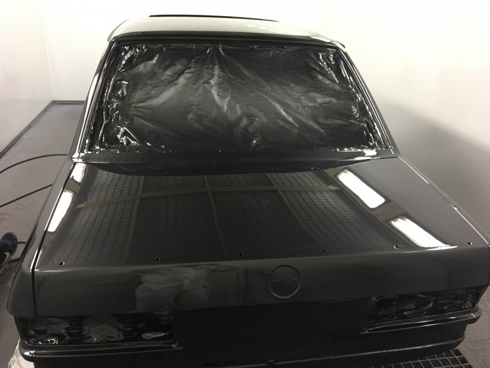

Séchage en cours
De retour à Belley?
Vernis cromax 3:1 cc6400 +x206

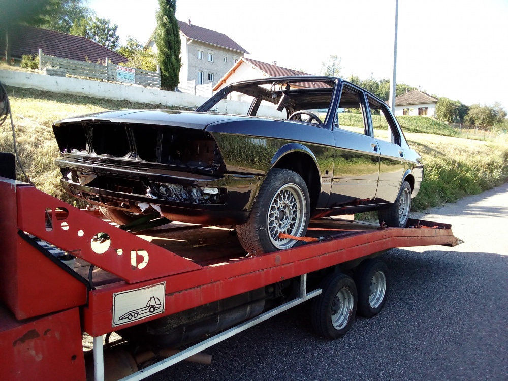

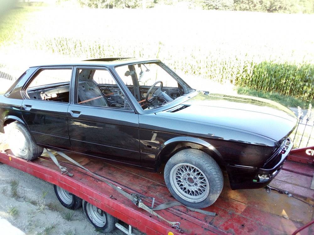

Là en plein soleil on voit bien le gris du diamantschwartz
(Photos prises hier lors du retour)
