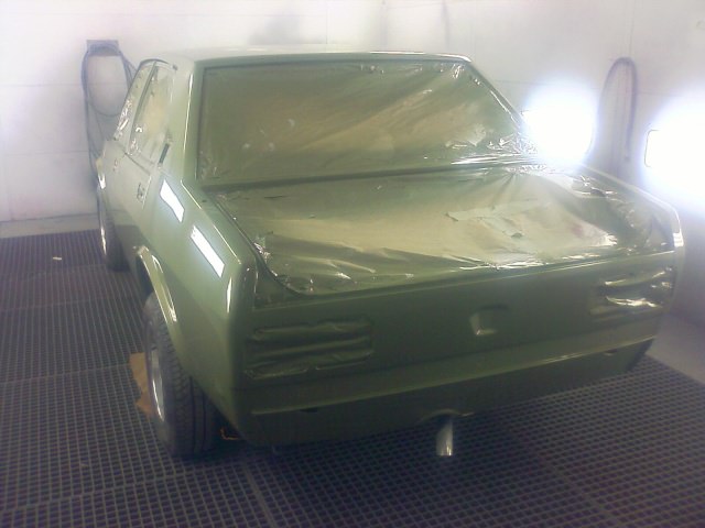

  • De retour à Belley? À midi pour peindre, c'était chaud avec une cabine à 36° Heureusement que l'on a travaillé en catalyseur lent.   Base hydro,  teinte 181 diamantschwartz Ve

Merci beaucoup  Gatouille
et à tous ceux qui m’ont encouragé et reconnu le job
me reste la trappe à essence à peindre ton caisse elle était aussi bien impactée par des coups mal intentionnés
et les rétroviseurs d’origne noir satiné (plastique)
jevais les peindre en satiné noir 2k
les corps creux des bas de caisses ont été traités à la cire liquide HT de Renault avec un pistolet à air
j’ai bien fait pisser pour en mettre partout
ca fait un brouillard terrible, ça colle partout
j’ai aussi traité la greffe de la baie de pare brise pare le petit orifice proche de la greffe avec un petit tuyau et un spray de cire en aérosol

Pour le corps creux, çà pue longtemps dans l'auto, quand il fait chaud çà dégouline encore un peu, doublures de capots etc....
il y a une heure, Gatouille a dit :
Oui j'en doute bien
Mais là pas le choix avec les soudures que j'ai faites
C'est un mal nécessaire en effet, je ne regrette pas sur mon Alfa des années 70 (les pires années en termes de qualité d'acier pour toutes les autos d'ailleurs) 10 ans après un un usage intensif, pluie, vent etc, Plus de 60 000 km et il y a peu de rouille, je n'ai pas dit qu'il n'y en avait pas, mais on limite bien le problème.
Corps creux et traitement châssis.
La peinture très réussie à l'époque laisse apparaître de la corrosion sur la baie de lunette arrière (LE point faible des Alfetta 2000 berline) un ou deux bas d'aile, et un peu de baie de pare-brise. C'est raisonnable avec le pire du pire (Italienne et années 70)
Plus qu'a bien nettoyer, dégraisser et peindre.
