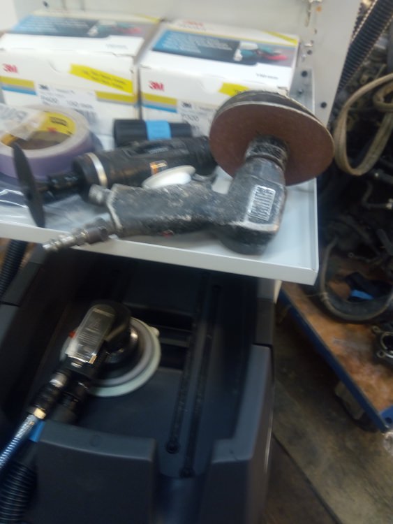

il y a 28 minutes, sedan78 a dit :
Une disqueuse  ... bordel, je suis fatigué. .:perenoel:
Une centrale aspirante+ponceuse
Après tu as disqueuse et meule

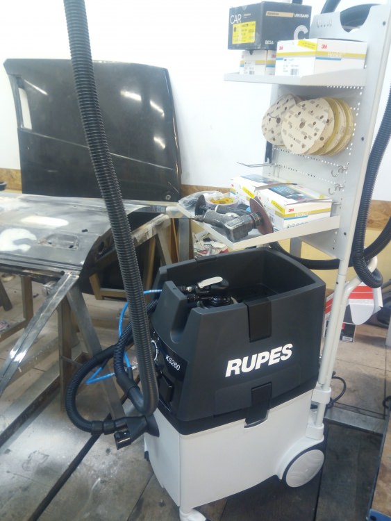

Cool . Ça  rigole pas, tu commences à  être  sérieusement équipé  Julien.
C'est que ça marche bien en plus cette machine!

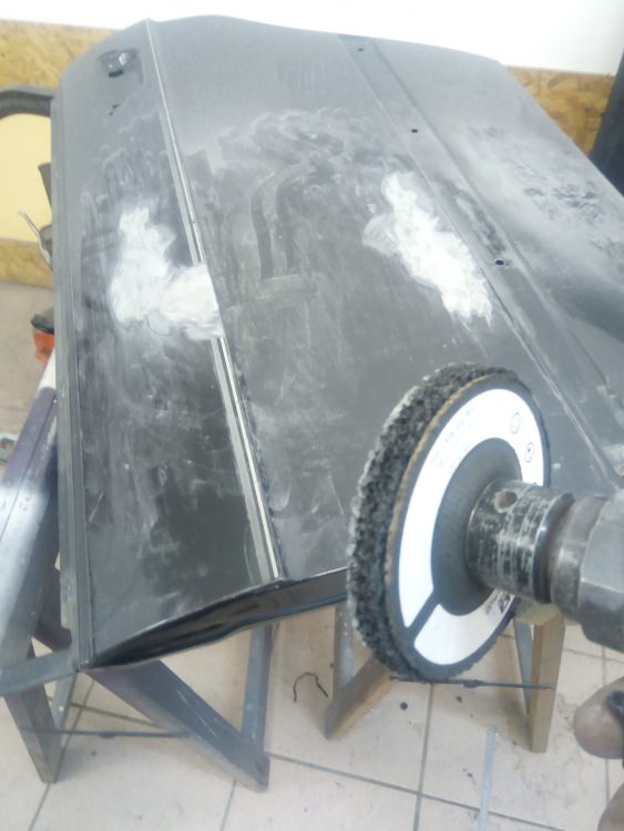

Une dernière passe de mastic , j'ai retaper léger les ronds des clips de baguette
Après je ponce l'intérieur et suivante.
Je vais apreter plusieurs éléments en même temps
Du bon matos ça  reconcilie avec les tâches pénibles. .:)

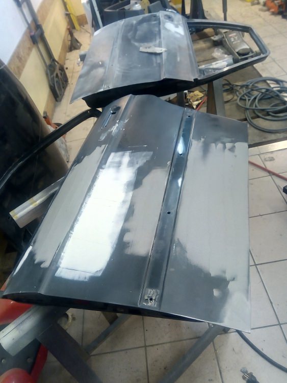

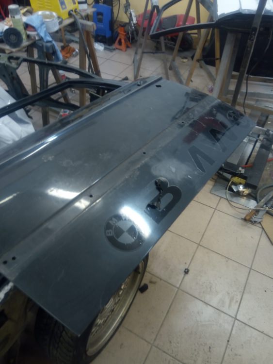

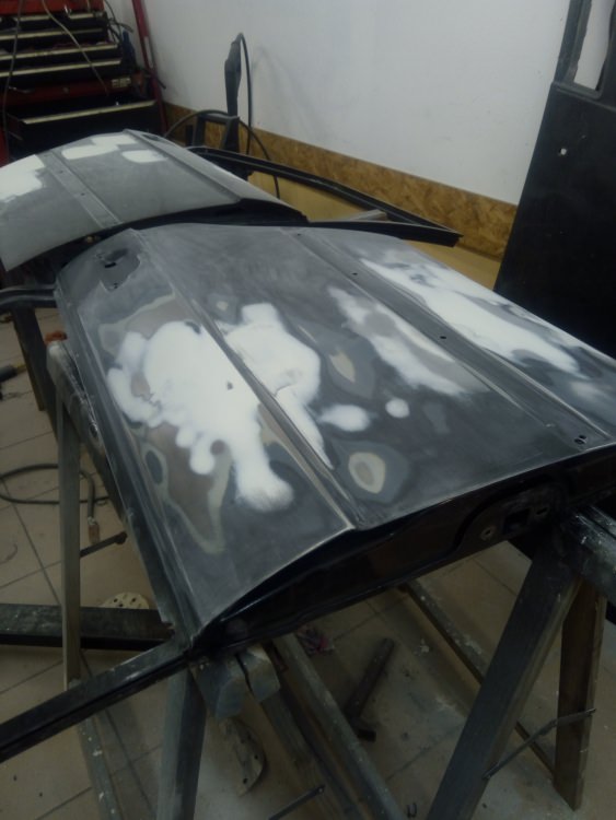

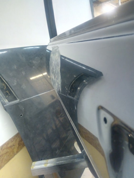

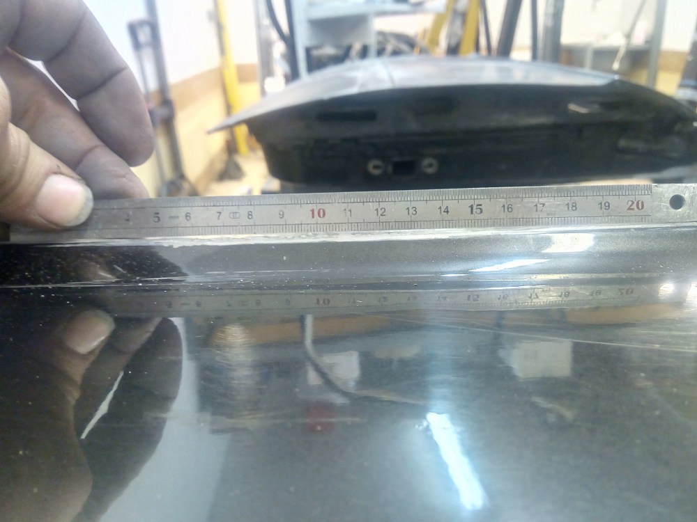

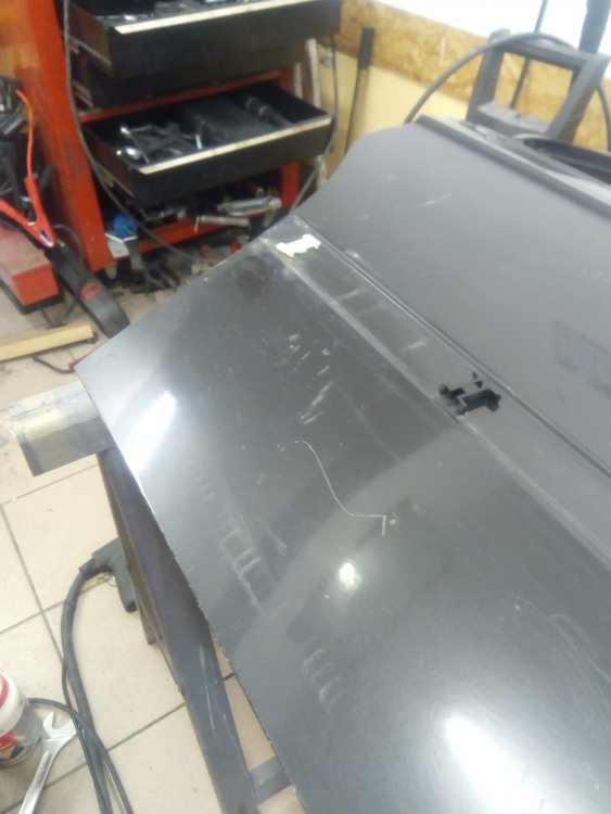

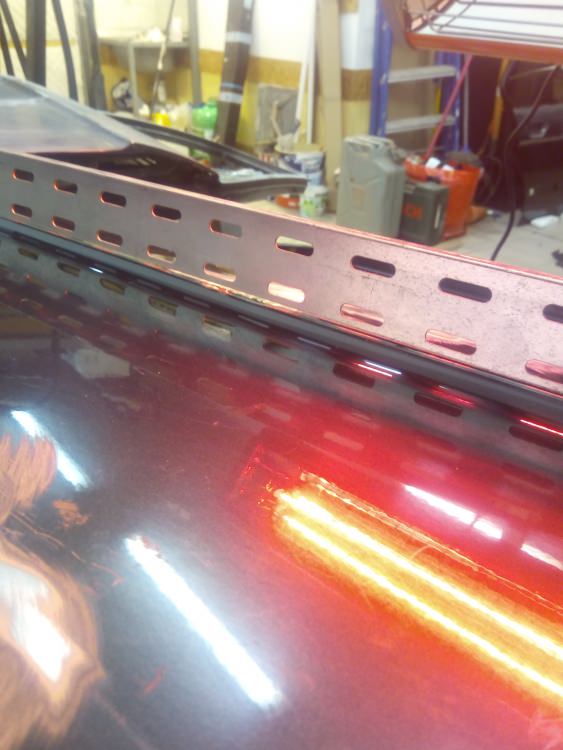

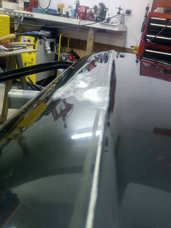

J'ai basculé sur une porte arrière très amochée
Séance de tas et batte à frapper
Et tire clou aux endroits insonorisés (plaque de goudron derrière)
Mais maintenant
"Dodo" ....:perenoel:
J'ai donc viré la plaque de goudron au dos du panneau
C'est elle qui empêche de faire sonner ma tôle.
Je vais finir la tôlerie de ce panneau ce soi, l'autre est presque fini (affinage au 400 des mastic avant apprêt)
Il m'en reste un gros bout (du goudron)
Je vais la recoller au décapeur une fois les mastic appliqués
Je tempère la tôle (comme pour les femmes, ou autre ça dépends des goûts et pratiques aussi)

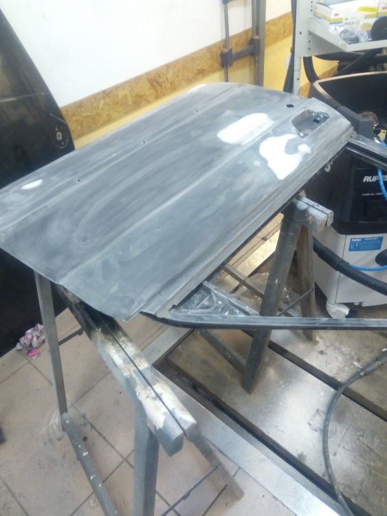

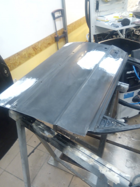

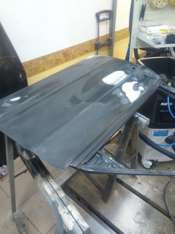

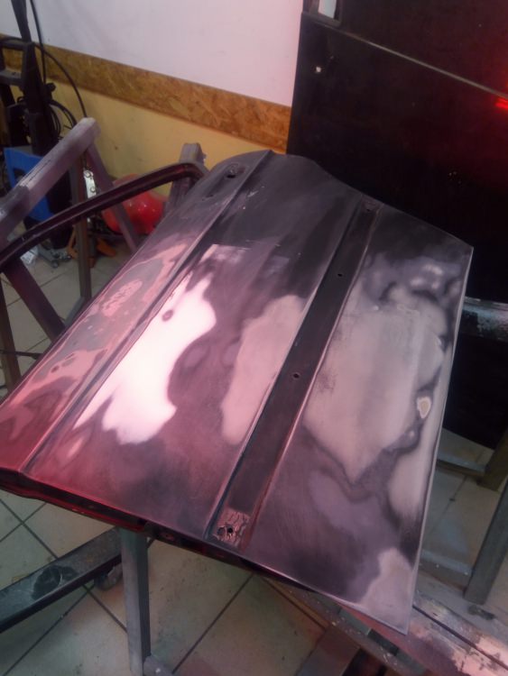

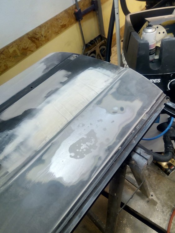

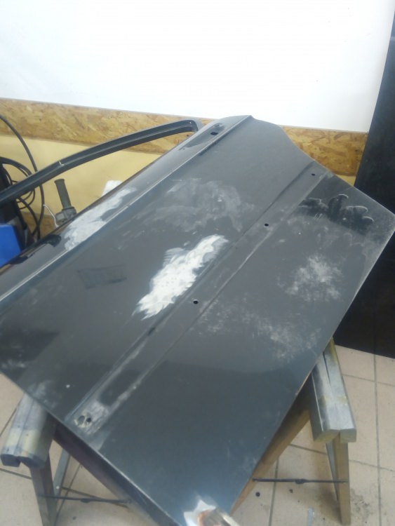

Donc hier soir j'ai eu le temps de bosser un peut dessus.
J'ai dégrossi le panneaux le plus endommagé au 60
On voit les endroit à nu qui représentent des bosses...
Un petit coup de marteau et je passe au mastic de finition dès que la tôle est tempérée.

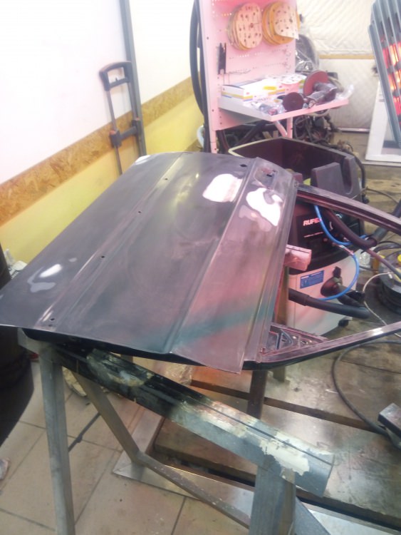

Du coup j'ai attaqué les deux autres restantes...
Une lichette sur la partie haute
et c'est bon pour le mettre de côté en attente d'apprêter

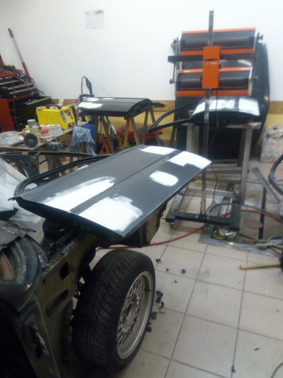

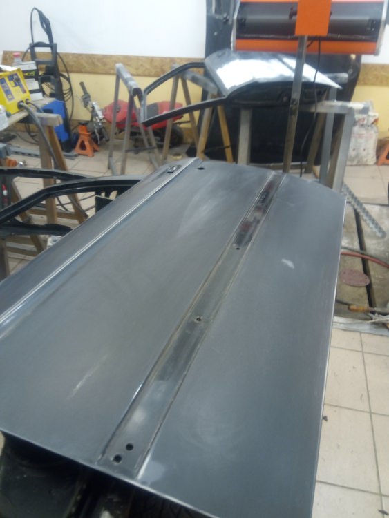

J'ai bossé dessus encore 3h hier.
Objectif=> finir mes panneaux ce soir
Beau boulot Julien ;) Dommage que tu sois loin, on aurait pu faire quelque chose de bien ensemble... Il ne nous manque plus qu'un bon carrossier et on aura un garage au top ;) Detailing, covering, sellerie,... manque plus que le carrossier !
