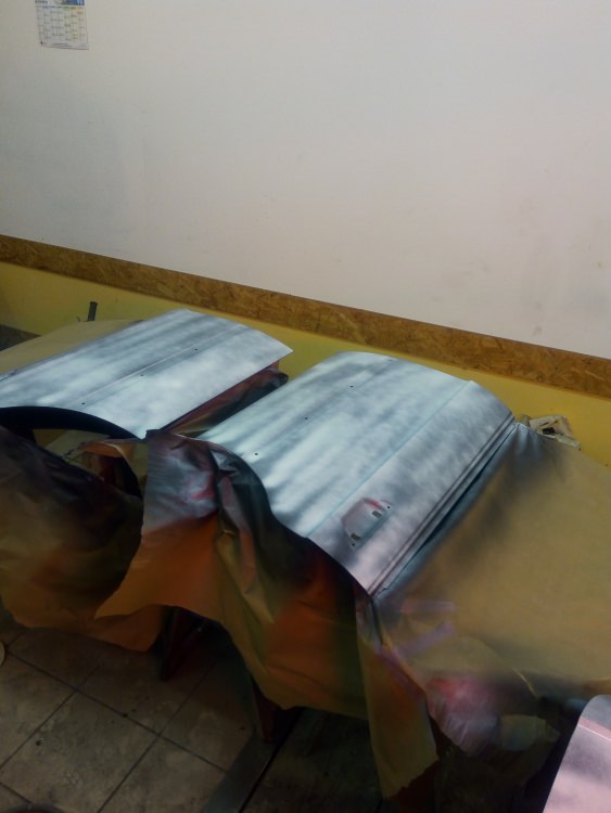

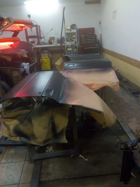

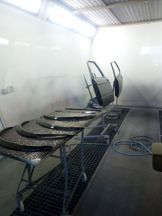

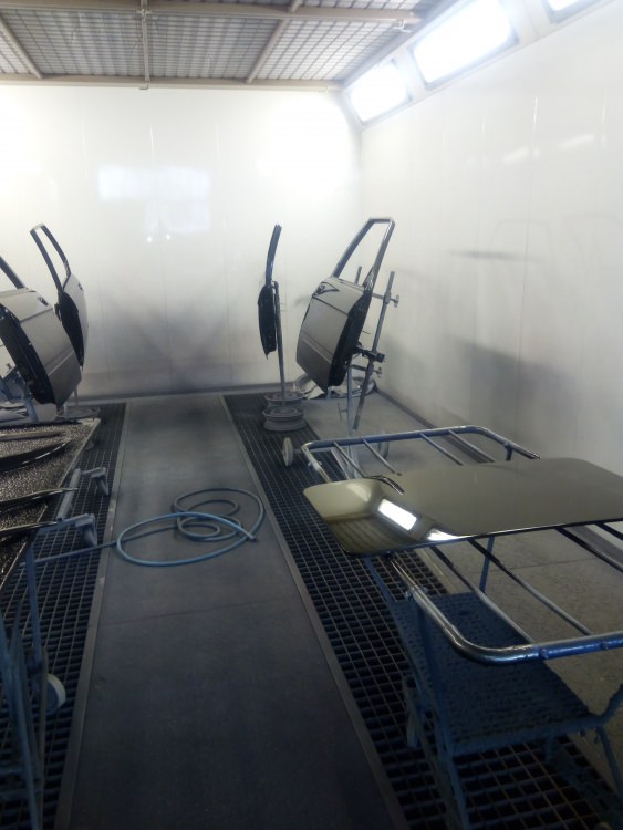

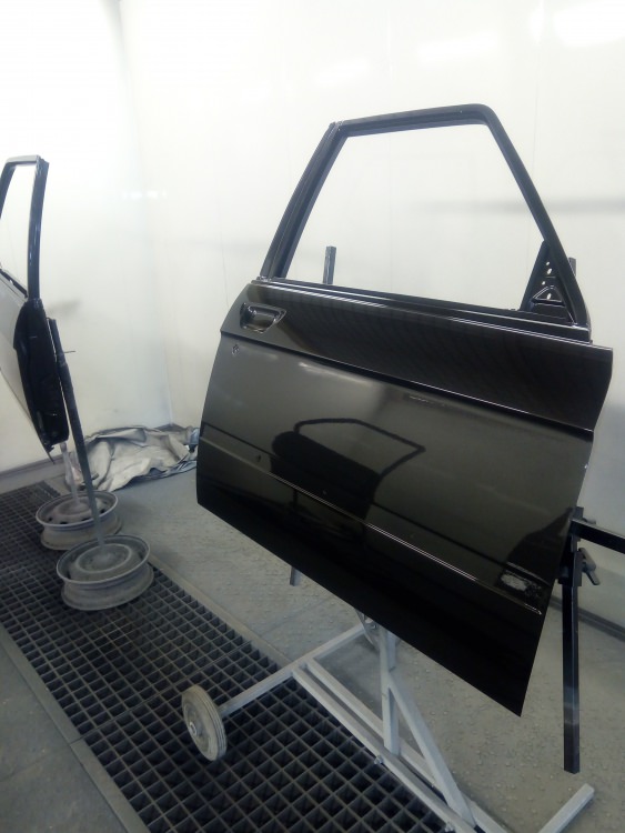

  • De retour à Belley? À midi pour peindre, c'était chaud avec une cabine à 36° Heureusement que l'on a travaillé en catalyseur lent.   Base hydro,  teinte 181 diamantschwartz Ve

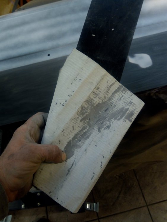

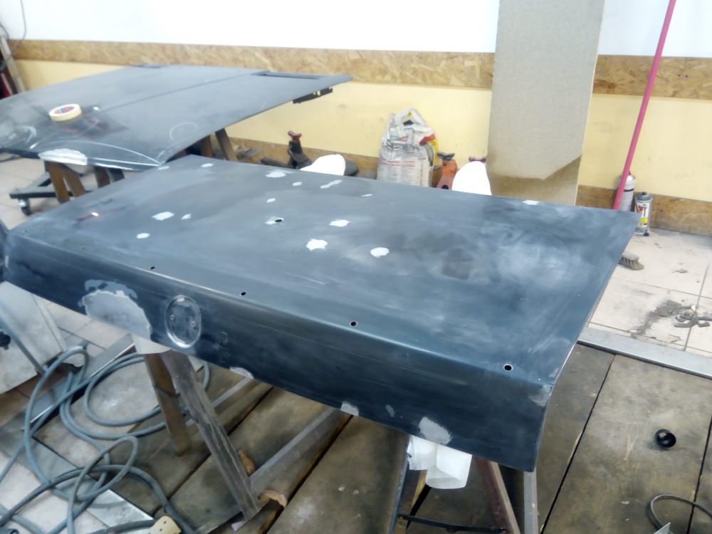

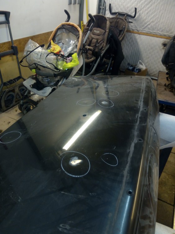

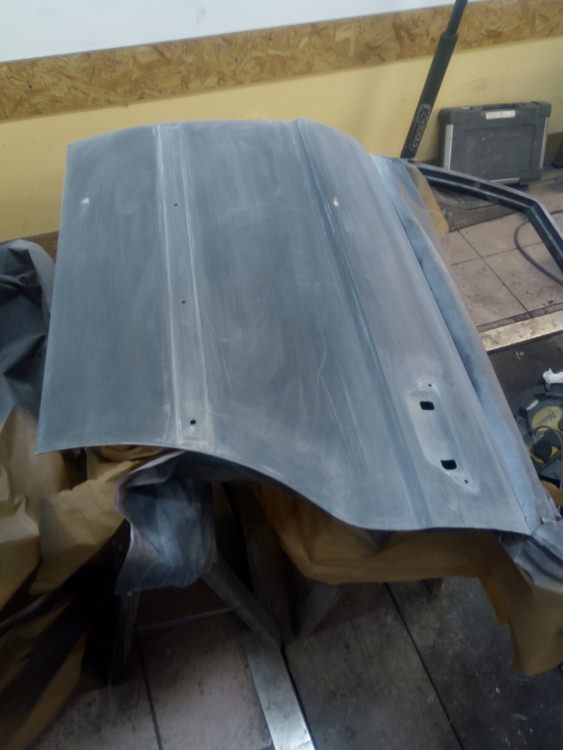

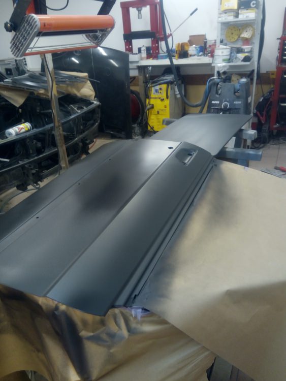

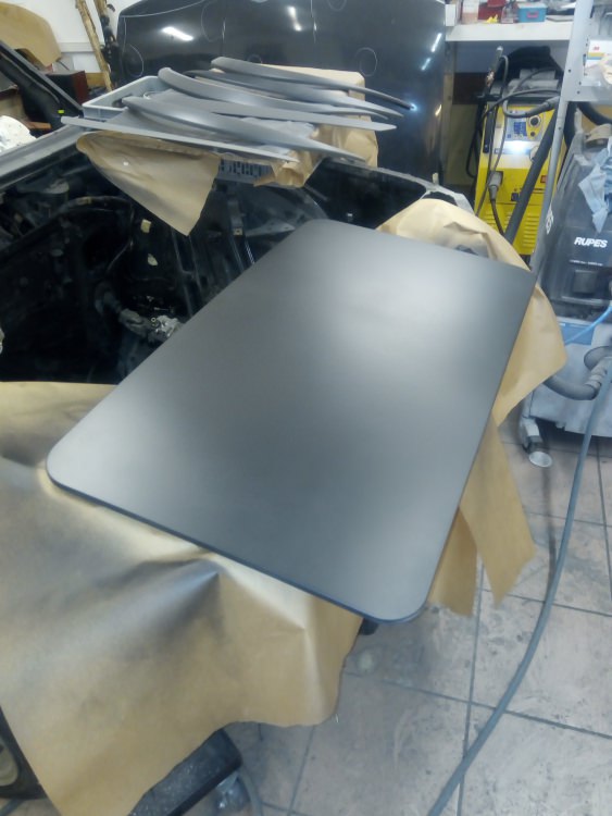

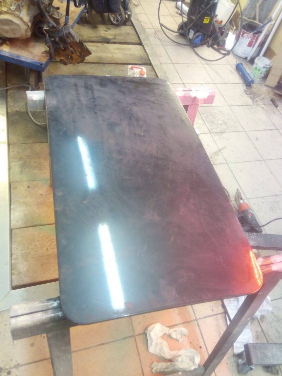

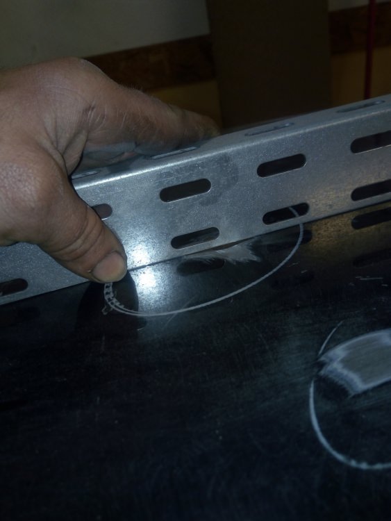

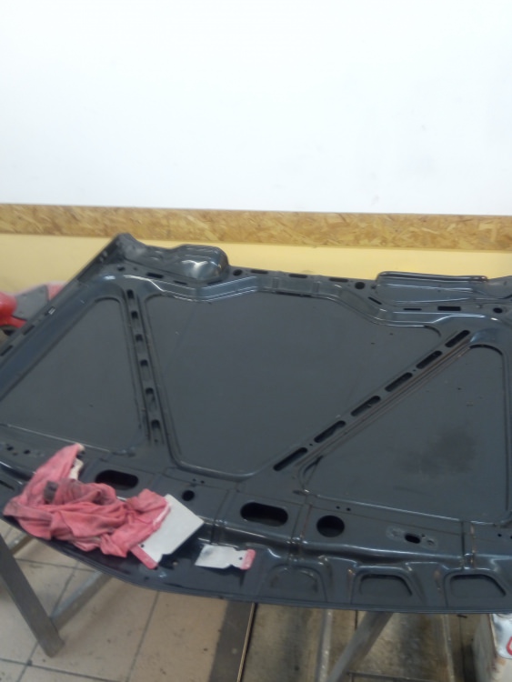

J'ai âpreté les panneaux hier avec le toit ouvrant

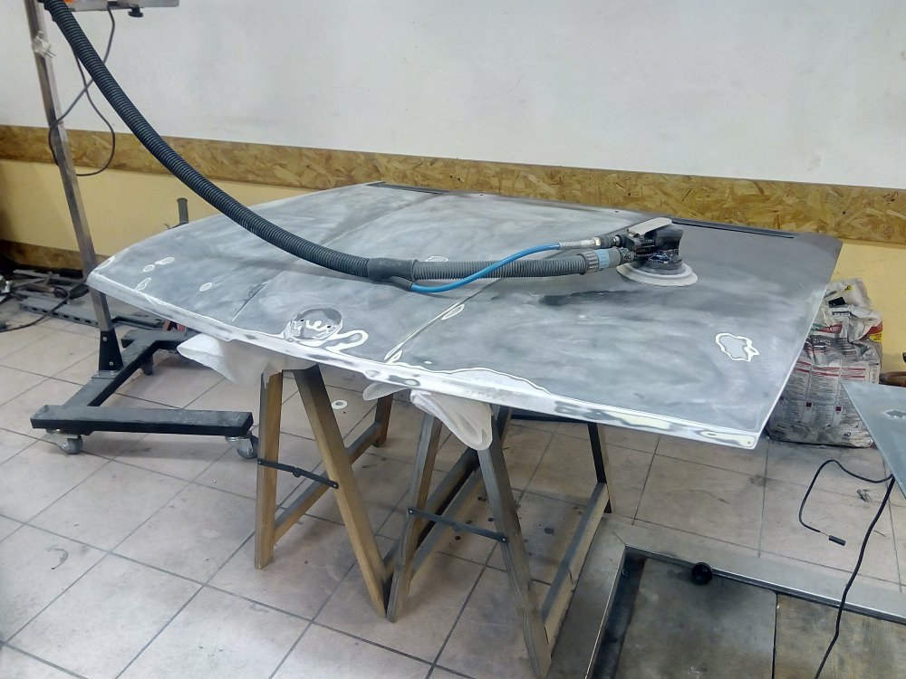

Ce soir ponçage au 400 pour régler tout ça. Et nouvelle couche d'apprêt un peut plus dilué pour affiner le boulot.
Ensuite je ponce les entrées de portes avant de finir les panneaux au 1200 à l'eau.

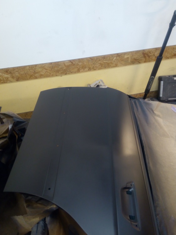

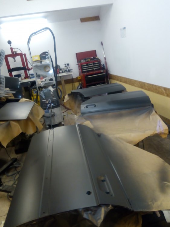

Apprêt noir =>guide de ponçage blanc

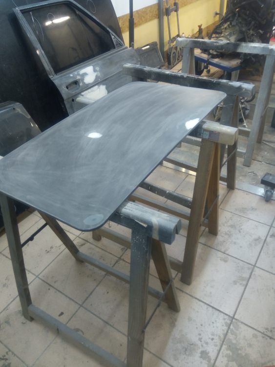

donc hier j'ai dressé 3 panneaux à la cale au 400. Et repassé une couche d'apprêt dilué plus liquide...Impeccable il est assez lisse pour le poncer à l'eau au 1200...mais je vais le cassé vite fait à la machine au 600, avant avec un guide de ponçage.... Et finir le dernier panneaux ce soir comme ça c'est tout prêt. En principe samedi c'est peinture.

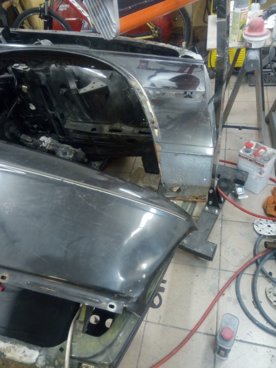

Les ailes sont trop déformées... J'en fait recommander d'autre pour avoir un bloc avant propre.
J'ai assez de boulot sur le reste

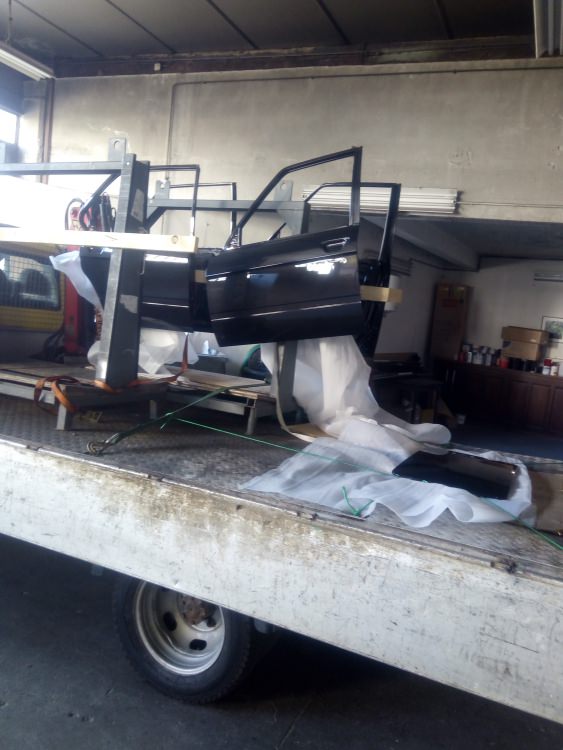

C est une cabine sur essieu??
Il y a 1 heure, sedan78 a dit :
C'est une cabine des plus traditionnelle, je les ai transporté sur portique en camion benne...
Parce qu on voit une roue en dessous..??
Non mais la roue c'est le camion, mais les pièces n'ont pas été peintes là. ;)

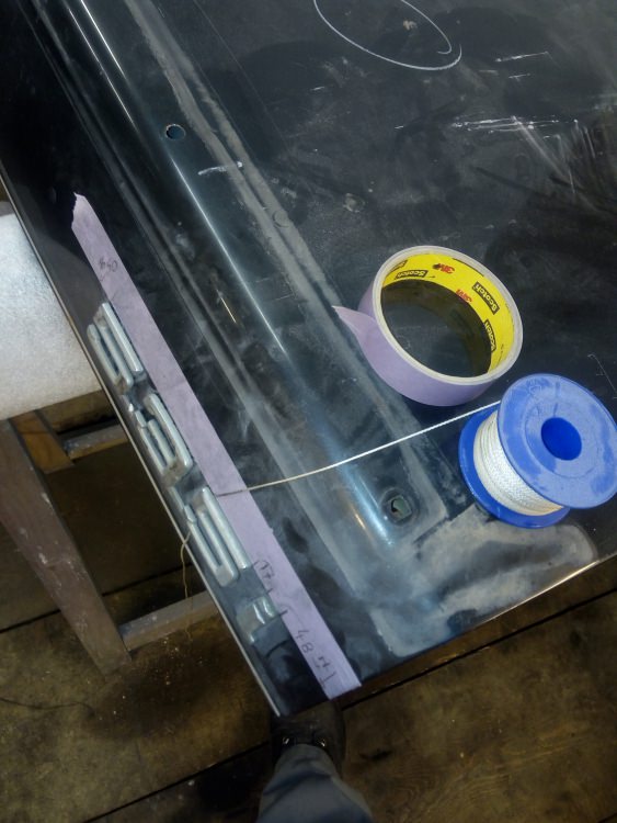

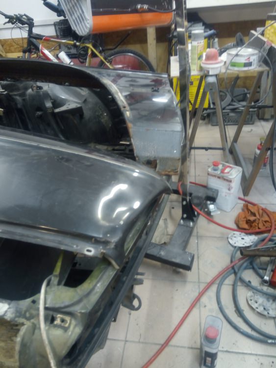

Reprise des hostilités seulement ce soir, j'ai été pris sur d'autres chose.:)

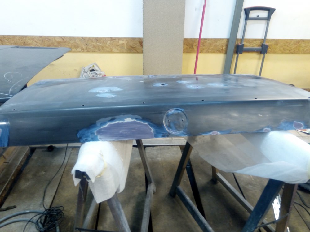

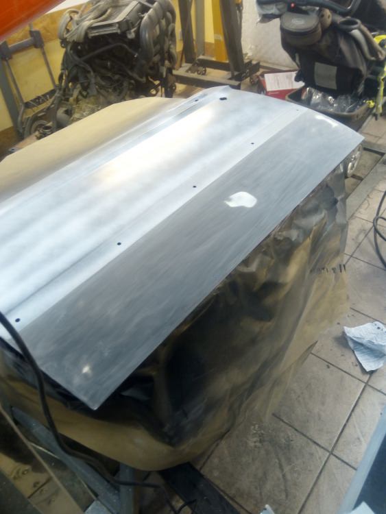

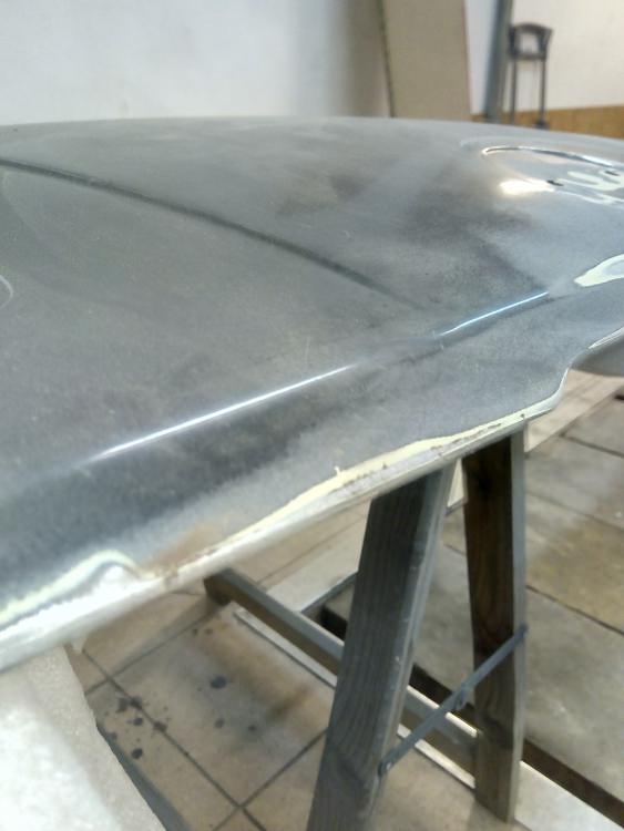

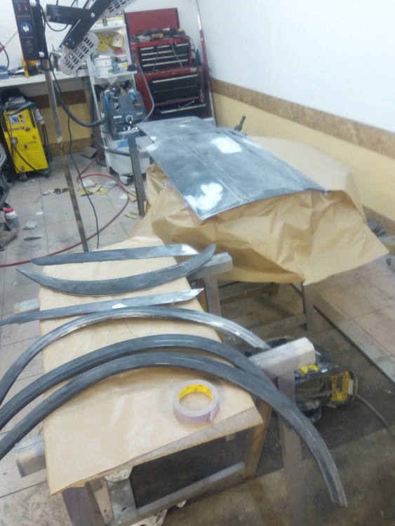

J'ai terminé ma tôlerie(tir clou, tas etc), demain,  je mastic....

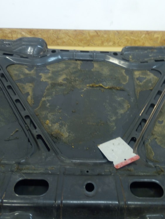

J'ai passé un coup de convertisseur de rouille sur les tôles à nues. Demain j'y passerai un léger coup de 120/avant les mastic.
La dernière photo montre à quelle point la rouille passe entre la tôle et la peinture. Le bandeau à l'avant du capot à été complètement poncé à nu. J'ai trouvé beaucoup de points de rouille sur ces deux éléments.
