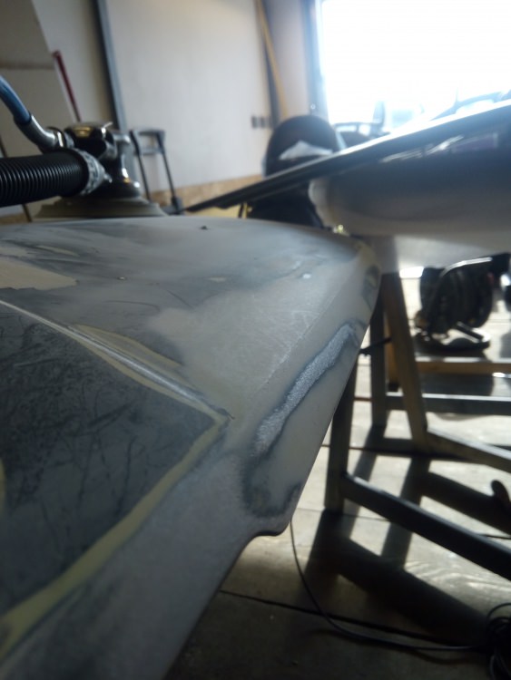

Merci, j'ai commencé à couper les endroits rouillés, et passé la première passe de mastic sur capot et malle. (Avant hier soir)j'ai laissé une couche de convertisseur de rouille sur endroits dégarni
Pour le temps je prends celui que j'arrive à prendre, lol.

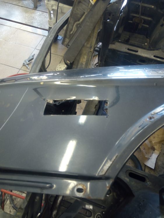

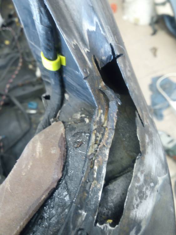

 J'ai dégrossi le capot et malle, et coupé, dépointé pour préparer les greffes.
Cette après midi je fini les ponçage capot et malle et passe l'apprêt sur ceux là

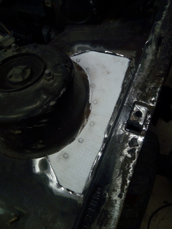

Et couper les toiles pour les greffes aussi

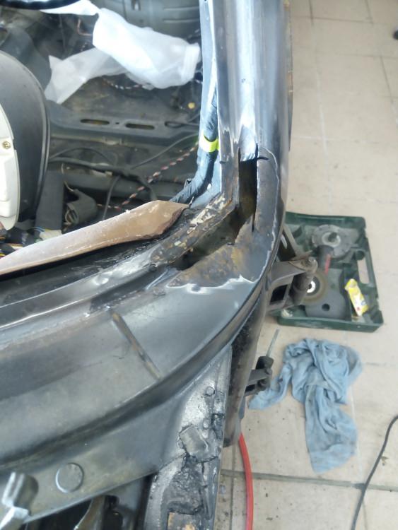

J'ai mis du convertisseur de rouille, mais je vais tout redécaper et en remettre avant de souder.
C est plus que de la peinture là. . C est carrosserie / peinture... sur e28 cela ne me surprend pas.  :nickel8: C est toi qui est surprenant Julien.

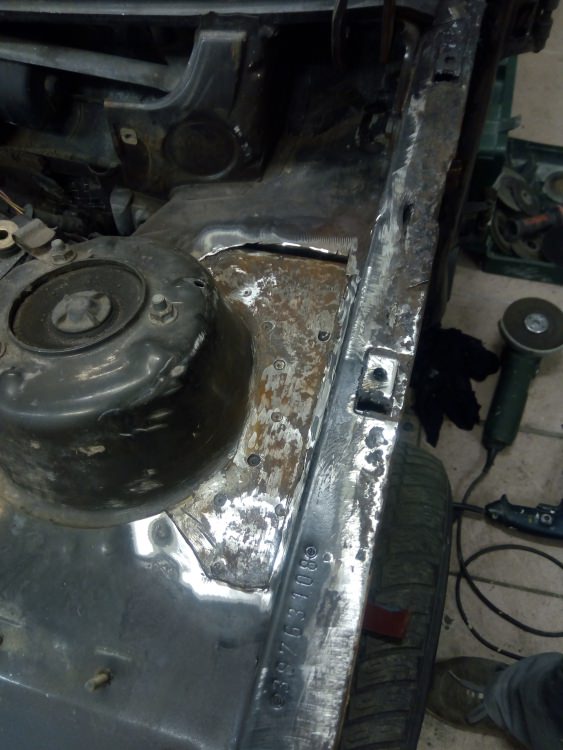

Un coup de convertisseur à été passé comme prévu avant la greffe.
L'accès étant chiant je vais passé un coup de mastic alu vite fait aussi

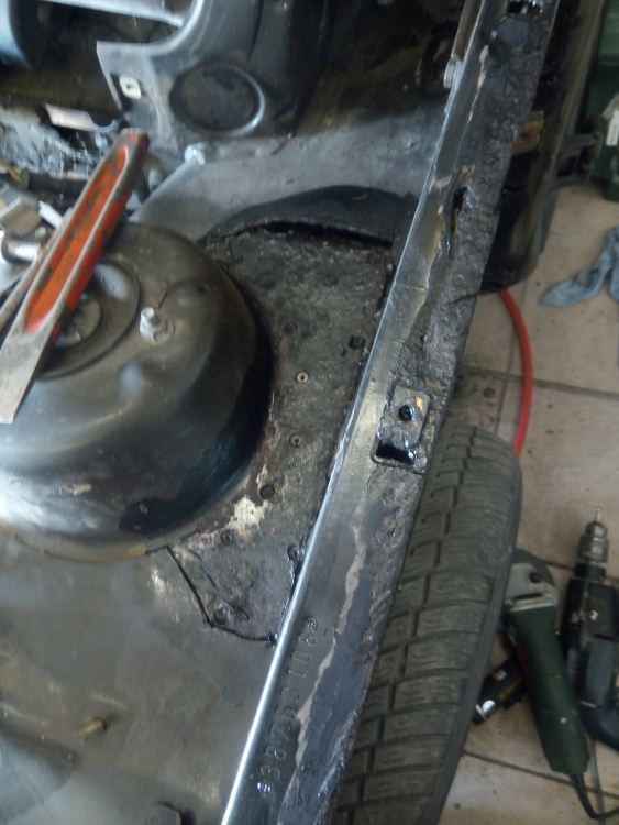

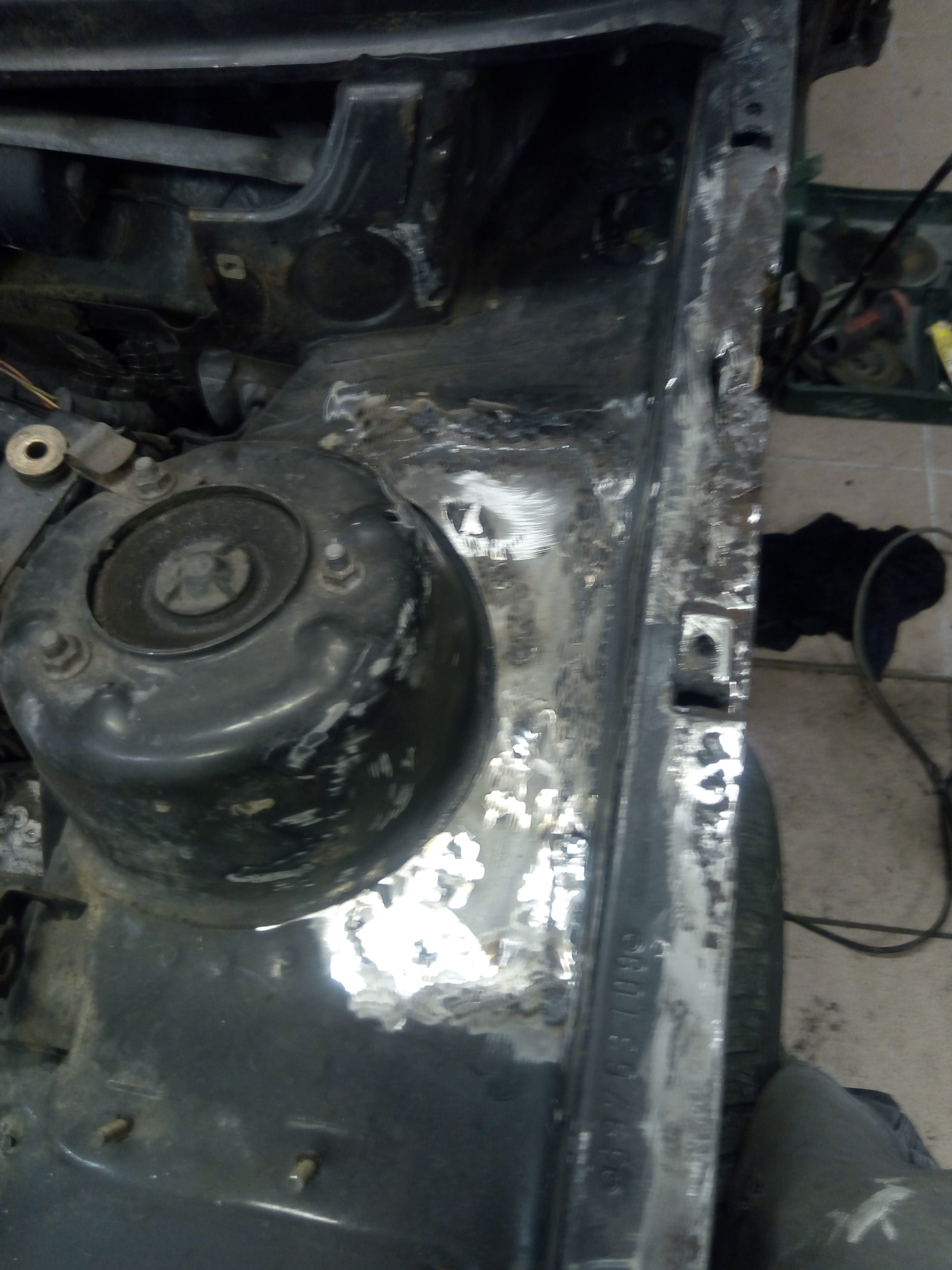

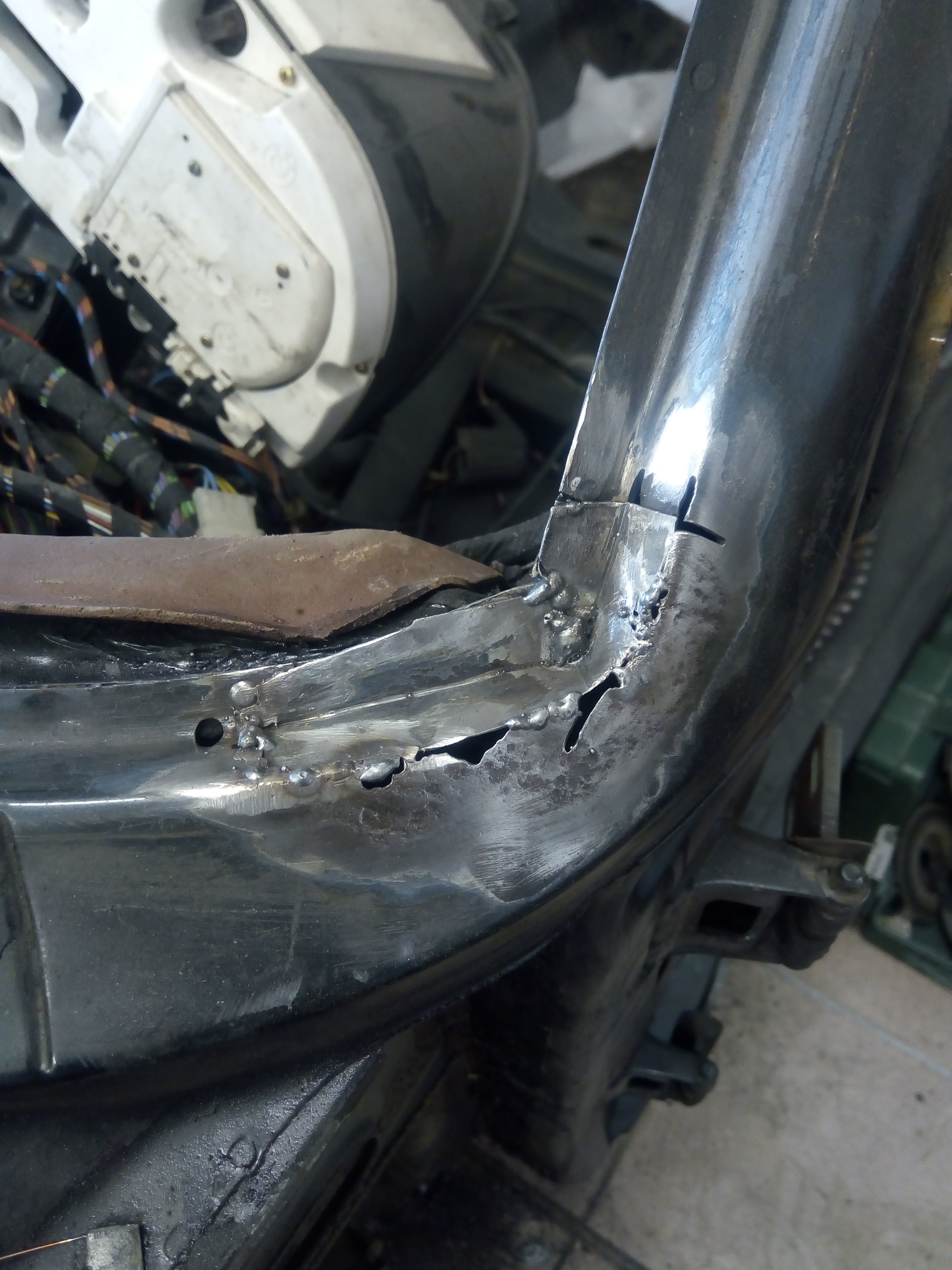

La tôle restante est fine, j'y vais doucement par point
Une fois fini de pointer, je vais finir de la tailler au dessus et faire deux points en bouchon aussi
