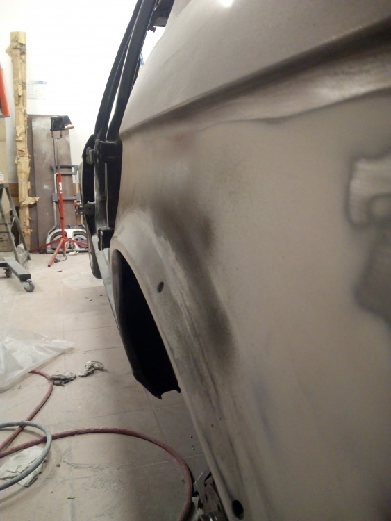

Une passe de ponçage au p240 sur la grande surface pour commencer à être précis

Les parties foncées sont les "creux et défauts"

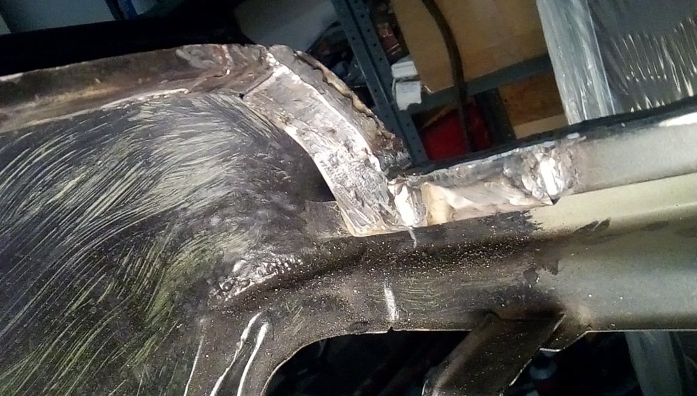

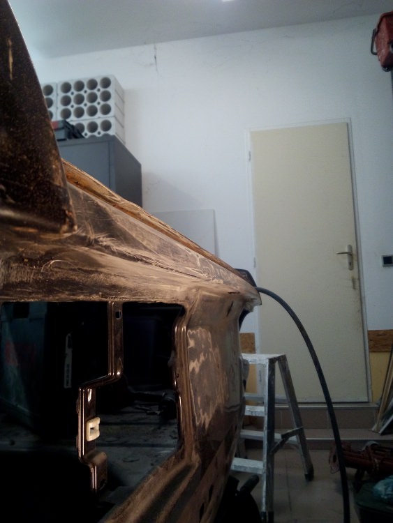

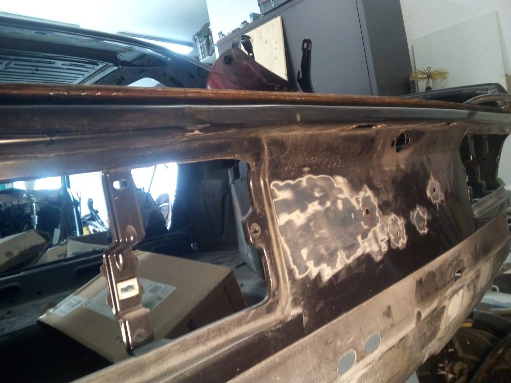

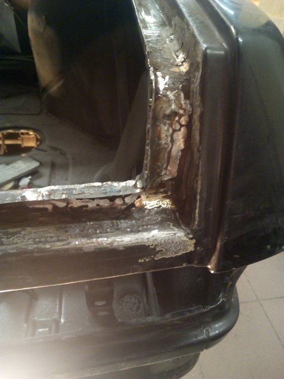

Ce soir je finis de décaper la soudure
Et j'y passe un coup de mastic alu
Et espère presque ou finir le réglage du mastic de l'aile arrière, pour enfin pouvoir apprêter.
Elle est pas simple cette aile...
ayé , finie .

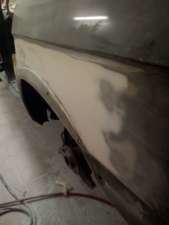

Sur cette caisse c'est longs, il faut se poser dessus sinon il y'a rien qui avance aujourd'hui j'étais chez moi du coup j'ai avancé
Ce soir je finis le ponçage de l'aile au P320

La voilà prête à apprêter reste un petit coup au P400 à la cale (toujours)
