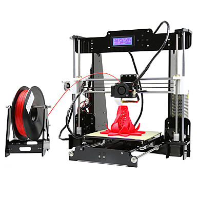

 J'ai un voisin qui possède une Zortrax M200. Une très bonne bécane avec un logiciel fourni donc correspondant pile poile a la bécane mais 2000€ la bête quad même. Il s'en sert pour son taff donc est rentabilisé.
  et j'ai un pote qui vient d'en acheter une chinoise a env 200€ et il en est très satisfait pour le prix. Le probéme c'est que le logiciel est un log à télécharger sur le net, qu ne correspond pas spécialement a la machine et donc il faut trouver les bon réglage au début (température, vitesse...) mais ensuite ça fonctionne
http://www.lightinthebox.com/fr/impression-3d-anet-a8-b-de-haute-precision-de-haute-qualite-fdm-bureau-diy-imprimante-3d_p5081190.html?currency=EUR&litb_from=paid_adwords_shopping&utm_source=google_shopping&utm_medium=cpc&adword_mt=&adword_ct=138474131918&adword_kw=&adword_pos=1o2&adword_pl=&adword_net=g&adword_tar=&adw_src_id=2141113852_660595108_28931197850_pla-264861323433&gclid=Cj0KEQiAtK3DBRCBxt-Yxduq5p4BEiQAbFiaPbjXOfBqENZpV7Ks4-rNMW1mPucqmMCkkJgaz-Kaa_UaAr0R8P8HAQ
 Bon, après je n'y connais pas grand chose, je ne fais que rapporter ce que j'ai entendu.
