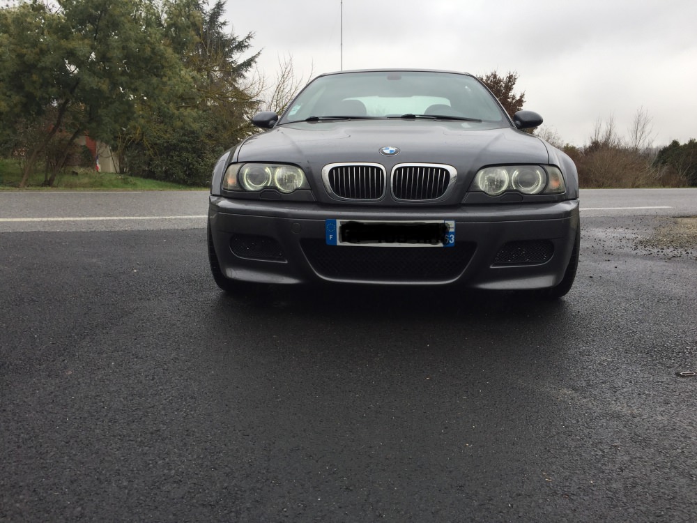

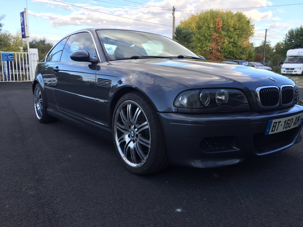

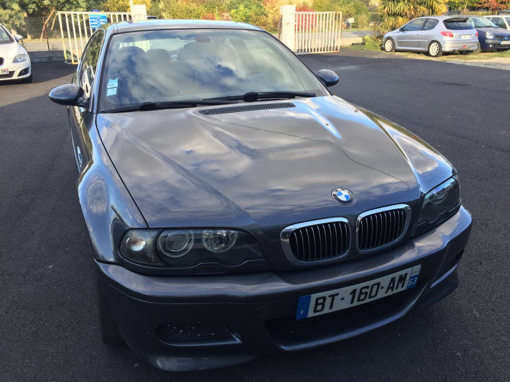

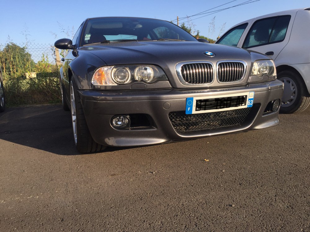

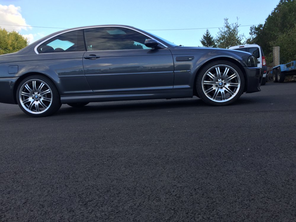

Bonsoir
J'ai acheté il y a quelques temps une E46 avec moteur cassé . Elle est de 2003 phase 2 127000 km SMG.
J'ai fini le remontage moteur avec un bloc refait ( coussinets et segmentation ) et en ce moment je finis le remontage du pont qui était un peu malade ( comme toutes les E46 ). J'ai pris la decision de le remonter avec un autoblocant de M5 E39 de façon a ne plus etre ennuyé avec ça.
Quelques photos pour commencer avec photos de ce qui reste d'un piston et d'une bielle.

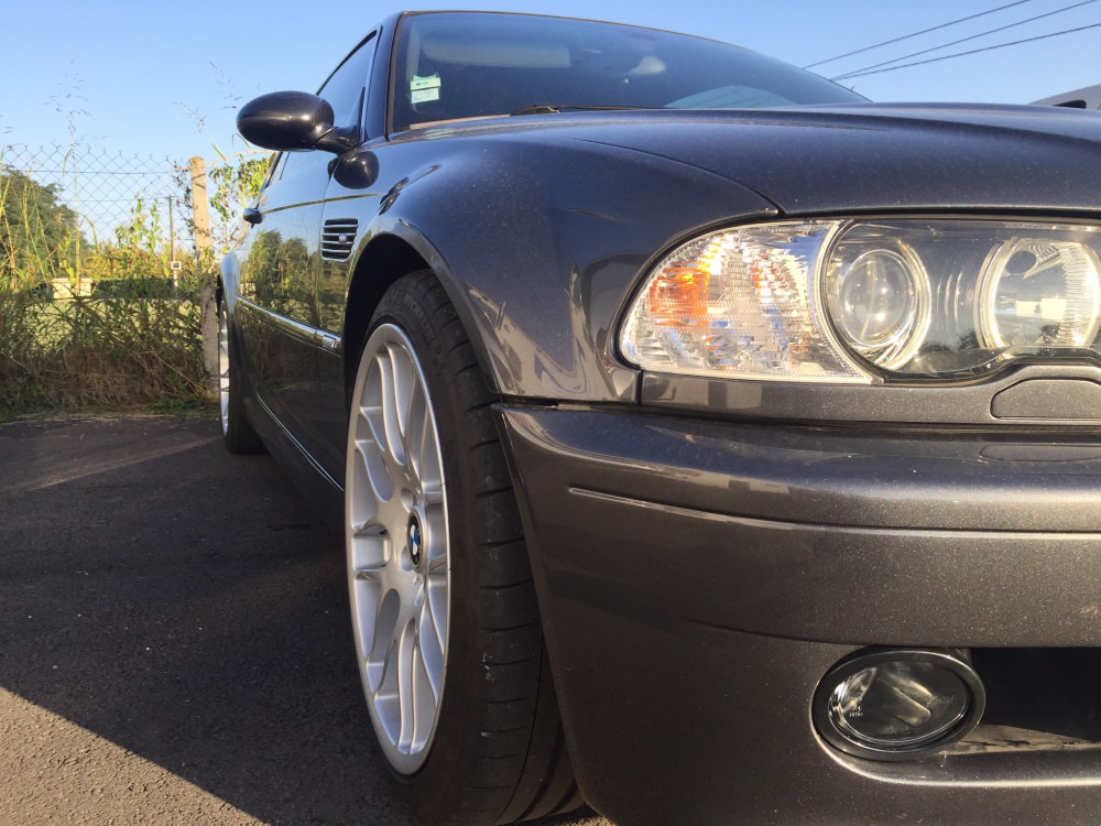

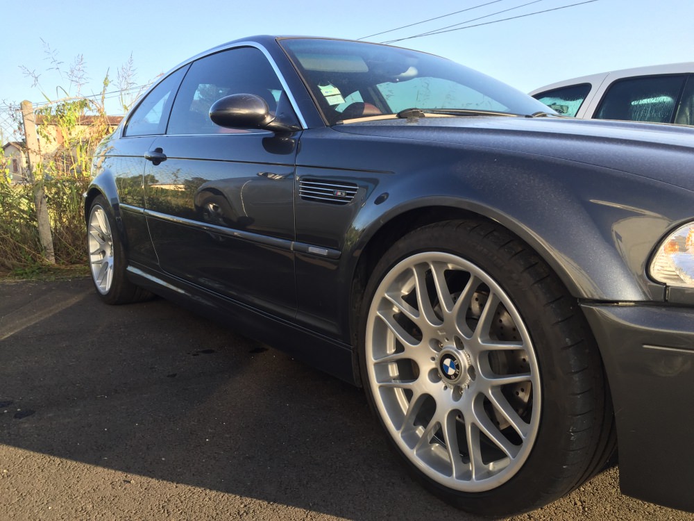

Super propre pas une seule rayure. Pour le moment j'y ai mis les jantes 18p de mon m3 e90 le temps de faire refaire c'elles d'origine qui sont en 19.

La vache ! Par contre je ne savais pas qu'on pouvait avoir une M avec les contours de fenêtre chromée ! C'est d'origine ?

il y a 30 minutes, Yannis a dit :
Je penses que oui , la voiture est d'origine italienne

Il y a 2 heures, Tony a dit :
Certains payaient l'option "chrome line" à la place du shadow line...les gouts et les couleurs
