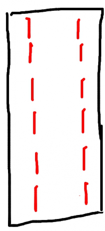

Bonsoir tout le monde..
 Je suis en train de faire l’éclairage de mon garage. J’aurais besoin de votre avis.  C’est un garage trois voitures en configuration côte à côte. J avais dans l’idée de mettre quatre réglettes par place de voiture. Après j’ai un petit doute sur le sens. je vous mets 2 dessin.
soit dans le sens des voitures soit perpendiculaires.
ou alors y’a la solution des spots encastrés ...
Qu’est-ce que vous me conseillez ?

Tu as quoi comme finitions sol/murs/plafond?
Tu bricoles dans le garage ou c’est juste pour stocker les voiture ?
Moi j'ai choisi la version dans le sens des voitures (le premier dans ton cas)
Dump et Farmboy lève deux points important à prendre en compte...
et j'en propose un 3ème: quel est la puissance en Lumens de tes réglettes ... ???
Personnellement, j'ai mis 2 réglettes par place de véhicule, mais il y a plusieurs puissances ;)
J'ai des réglettes LED assez puissantes, avec mes murs à 2/3 blanc et malgré le sous bassement gris foncé + le carrelage gris, il fait jours dans le garage la nuit

Je bricole un peu sur mes voitures.  Je me suis prévu une prise au plafond si je veux mettre une baladeuse pour travailler sur le moteur (bougies etc...)
A vrai dire, j aimerais bien que ça fasse comme un hall d expo ?
Modifié par thomaspicard45

Bonne question..
je voulais tabler entre 300 et 400 lux. Soit des réglettes d environ 2000lumens.
vous avez quel puissance / lumen par mètre carré dans vos garage ?
J ai fait le même chantier l'annee passee.
j ai choisi les spot encastés, faisceaux larges, blanc chaud, env 400 lumens par ampoules ( gu10 encastrés).
j ai 8 spot par place de stationnement (5,5m x 3,5 m)
sur la zone atelier qui fait 2.5x2.5 c est plus dense, je suis passé a 9 spot juste sur cette zone.
J avais des reglettes avant, que j ai supprimé
penses a regarder l angle du faisceau lumineux, il y en a des etroits et des larges.

Ok, ca te fais donc 166lux au dessus des voitures et 576lux pour la partie atelier.
Pourquoi est ce que tu as retiré les réglettes au profit des spots?
On est donc dans le même profil de garage finition soignée un peu comme un hall ....
les néons suspendus c’est pratique et économique mais la lumière pas terrible pour l’effet recherché.
Dans mon cas je suis parti sur deux systèmes d’éclairage :
- le premier fonctionnel via des spots de gros diamètre encastrés qui s’allument via un interrupteur. C’est bien pour bricoler, passer l’aspi Dans la voiture, nettoyer le sol ...
- le second une cornière Alu qui court sur les murs à 20 cm du plafond dans laquelle j’ai déroulé une gaine Led. Ça éclaire vers le haut, donne une impression de perspective, une lumière très showroom, j’ai peind le plafond en noir mat (quelle galère!) et ça s’allume via un capteur lorsque je rentre ds le garage en voiture côté portail ou à pied côté porte.

j'ai 57600 lumens pour 100m2 ?
et du blanc neutre (4500k).... surtout pas de blanc chaud on va pas se maquiller ...
