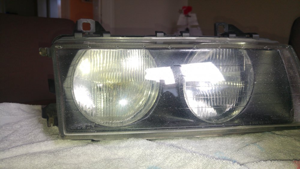

Ce sont les mêmes sur ph1 et 2 ?
Non les optiques ne sont pas les mêmes

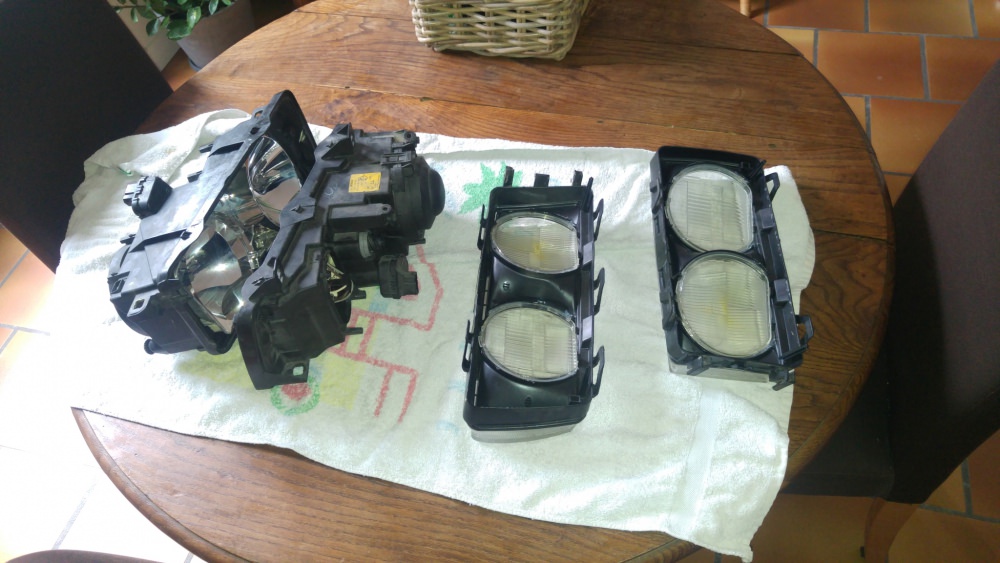

Le 17/12/2017 à 09:41, ACS3 a dit :
montres nous ce que tu as , et on te dira ce qu'il te faut ...
Voici le modèle de phare
C’est du phase 2 les lentilles sont en plastique je crois c’est pour ça qu’elles jaunissent
donc , ça c'est des bosch , les lentilles ne sont pas vendues séparément , il faut changer l’ensemble verre + lentilles
les refs sont :
63 12 8 363 505  et 63 12 8 363 506
Ah bien dommage ça...
Merci pour l'info en tout cas ?
Le 19/12/2017 à 09:42, Titi29 a dit :
Pour ma part, j'en ait déja ouvert et les lentilles étaient en verre, peut-ètre 2 modèles..
