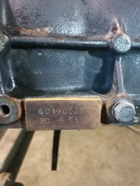

Ah j'ai oublié le texte, le bloc est déposé, j'ai regardé les numéros vu que je m'attends à tout avec ce qui a été fait par banet sport, et je vois que sur la plaque il est marque 30 6 S1 et j'ai peur que ça veuille dire que c'est un 3L c'est ce qui m'inquiètes fortement !
comment_1051473
J'en ai bien peur le 3,2 c'est 32 6 S1 je crois !
comment_1051485
Quel bordel... Bloc de 3l bielles de E46 vilebrequin je sais pas encore... super Banet Sport vraiment du bon travail bien propre comme on l'aime

il y a 1 minute, bix a dit :
Ah ouais,je suis désolé pour toi, par contre tu es sur et certain de la responsabilité de Banet Sport?
Parce que, c'est une boîte à la réputation plutot sérieuse, je suis étonné d'un gloubi boulga comme ça sur ton moteur.
comment_1051488
il y a 1 minute, Bimmerboy a dit :
Alors je crois qu'en effet ils ont une bonne image, mais j'ai eu au tel des pistards en m3 qui sont dans la même région que banet (au début je cherchais juste un vilebrequin...) ils m'en ont dit du mal mais comme il faut! Et il suffit de taper son nom sur google et de voir les avis quand le mot escroc revient régulièrement en général c'est pas bon signe ! Ce que je sais c'est qu'ils ont "refait" le moteur de ma voiture (et que l'ancien propriétaire que je connais plus ou moins l'a achetée juste après et c'est pas lui qui a touché au moteur), et que tout est flingué après 60 000 km alors que les vidanges ont été faites régulièrement et avec la bonne huile, en plus le bloc on voit qu'il y a des goujons qui ont été changés et quand on voir la qualité du travail ça fait peur... alors je ne les accuse pas encore mais je constate beaucoup de choses très étranges sur ce moteur. Dans tous les cas je vais les appeler pour essayer d'avoir des infos plus précises sur ce qui avait été fait à l'époque !
