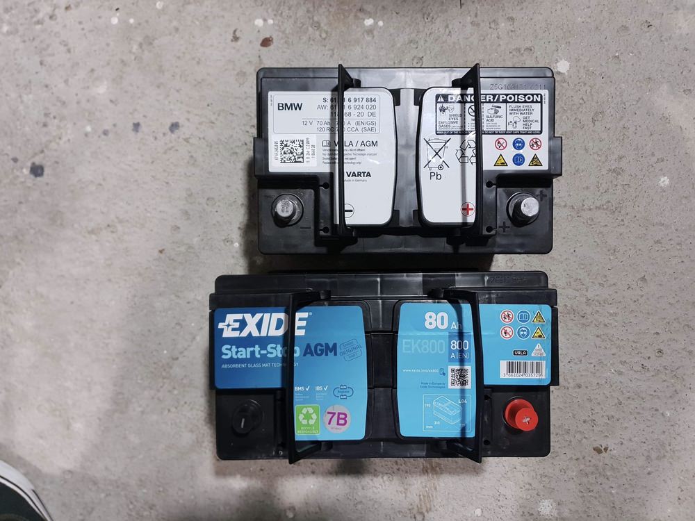

Posté(e) le 16 octobre 20197 a comment_992529 Le 14/10/2019 à 20:03, Arnaud07 a dit : Salut a tous, Je viens de vendre la baby et le nouveau proprietaire m'annonce que la batterie ne tient plus la charge ,je voudrais lui en envoyer une , mais j'aimerais que quelqu'un me confirme les dimensions de la batterie (le propriétaire n'est plus a coté de la batterie pendant plusieurs jours) Voila ce que j'ai trouvé Longueur 315mm Largeur 175mm Hauteur 190mm Merci d'avance L’ancien propriétaire m’en a installé une nouvelle mais plus grande. Elle passe mais il n’a pas pu remettre la vis que maintien la batterie pour éviter qu’elle bouge. Suite aux problèmes que je rencontre avec le message « batterie fortement déchargée » et des voyants ABS par intermittence. Ajouté à la taille qui n’est pas bonne. Je vais me rabattre sur une batterie BMW. Je te conseille de faire de même. Sans oublier qu’il passe chez BMW faire un reset à la valise. Signaler
Posté(e) le 16 octobre 20197 a comment_992577 Voila j'ai trouvé la dimension c'est 278x175X190 ,voila un lien pour la batterie identique a l'origine ,147,70€ livré https://www.batteryset.com/batteries-auto-voitures-4x4-vehicules-start-stop/2-batterie-varta-start-stop-plus-agm-E39-4016987144503.html Signaler
