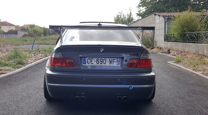

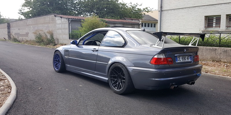

Salut tout le  mone,apres 1 semaine de vacances on reprend les choses sérieuse! Enfin sérieuse... plutôt tuning! :mrgreen: J'ai récuperé un aileron, j'ai fais quelque photo de l'aileron posé sur la BMW, j'aime bien!
Vous en pensez quoi?

Sur une pistarde ça ne me choque pas du tout ! ;)
pareil sa me choque pas pour une voiture de piste
Sinon la jante bleue je suis moins fan
Ok merci!
Apparemment les malles d'M3 sont les m^mes que celles des autres E46, et une malle de 320d coute 40e. Donc je vais en acheter une autre pour mettre l'aileron et garder la OEM pour quand je voudrais l'enlever! Merci de vos avis!
Sinon pour la jantes bleue, moi j'aime bien! :nickel4:

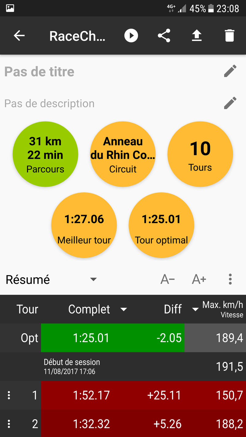

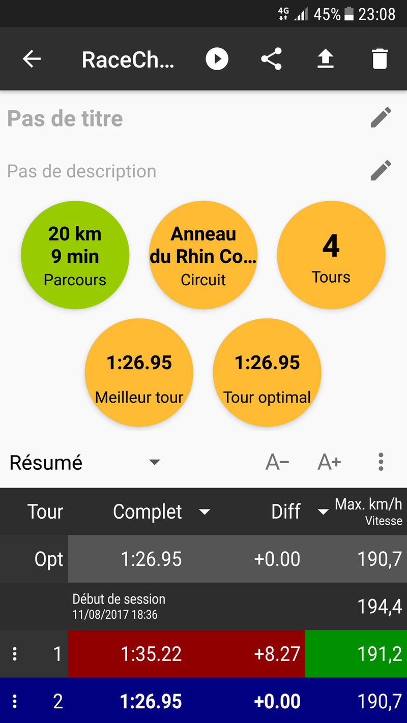

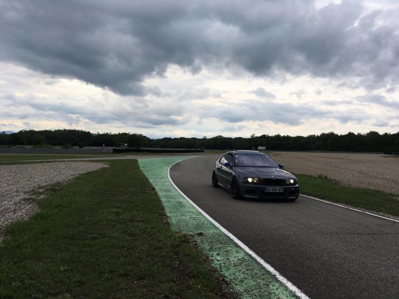

Salut tout le monde!
Petit CR de ma petite session à l'anneau du rhin hier soir! J'ai été invité par un copain membres du club qui roule régulièrement la bas!
Donc c'etait sur le petit circuit (moins bien que le grand quand même, mais c'est pas trés grave). On était en comité restreins (seulement les membres du club peuvent rouler les soirs).
Du coup même pas 10 voitures en piste. C'est moins marrant, mais c'est bien pour essayer de faire des chronos!
Comme voitures presentes sur la piste il y avait 1 M3 E92, 1 cayman gts, 1 370Z, 1 clio 3 RS, 1 944, 2 M3 E36 et je crois que c'est à peu près tout...
Sinon niveaux chrono, mon meilleur temps est 1'26"9 et mon meilleur temps optimal est 1'25"01 donc il y a encore du boulot!
Le copain qui m'a invité qui est un habitué tourne en 1'24"5 en M3 E36 (qui au passage fait 150kg de moins que la mienne)
Sinon comme à chenevières, je perds souvent le train avant... Je vais essayer de mettre 1 poil plus de caro à l'avant voir ce que ca donne!
Encore une fois je n'ai pas beaucoup de photo du roulage...
Sympa un petit roulage comme ça un soir!
Et ton E46 est bien jolie! Pas super fan des ailerons un peu démesuré comme celui là mais sur un jouet pour la piste ça ne choque pas!

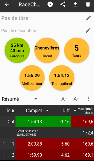

J'ai fais mon meilleur chrono à la 1er session, j'ai eu quelques tours clairs et il ne faisait pas encore trop chaud!
J'ai gagné 1 secondes sur mon meilleur chrono, je suis à 1'55"29

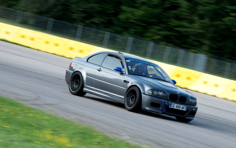

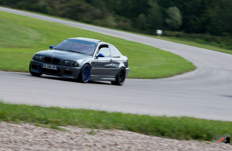

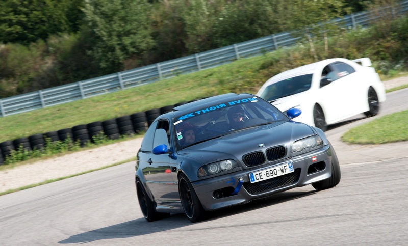

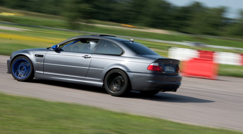

Salut,
j'ai recuperé quelques photos de la journée de samedi!
Superbe les photos :)
Avec les jantes noires c est top
merci
Tu roules toujours avec un passager? Par chez moi c'est systématiquement interdit, c'est dommage :(
Par contre la piste en short et manches courtes, je comprend pas...

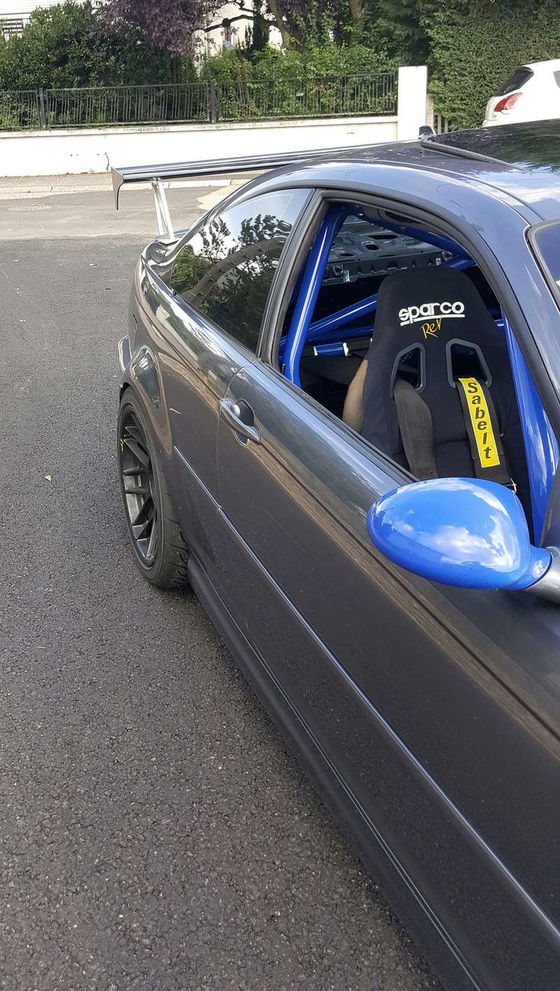

Si tu perds l'avant, j'ai vu que tu as un arceau (Wiechers 6 points ?) as tu une barre anti rapprochement avant ?
Ensuite si déjà tu perds l'avant, ne monte pas un aileron qui va charger l'arrière.
Tu peux essayer de descendre l'avant ou monter l'arrière, en fonction des possibilités que tu as sur l'auto.
Si tu as des barres anti roulis réglables genre HR, tu mets au plus souple devant, voir au  plus dur derrière dans un deuxième temps.
Quel carrossage tu as ?
Tu as quoi comme pneus devant derrière ?
