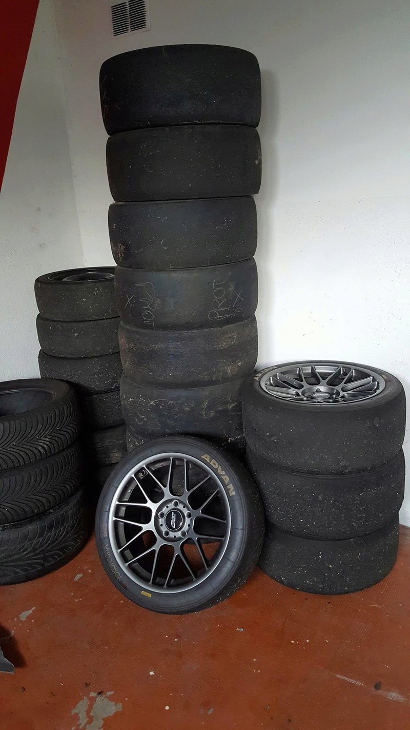

Un peu de stock pour l'hiver!
12 slicks yoko, 4 apex arc8 en 18" par 9.5" ET 33 et une malle arrière en fibre!
Merci doc_cupra! :allright:
Au programme de cet hiver, monter la batterie light, la malle arrière, supprimer le toit ouvrant et peut être changer les combinés suivant le budget et les opportunité!
Et dernière journée de "roulage" le week end du 9-10 décembre au téléthon à chenevières!
Super tout ça, l'inscription PROT sur ton pneu, je la connais très bien c'était le team xxxxx qui a arrêté premier semestre 2015, , dis toi que ce pneu a courru en championnat du monde des voitures de tourisme. Mazette !
Amuse toi bien avec tout ça .......
Oui il vienne de chez toi! ;)
Je devrais bien m'amuser avec, j'en suis sur!
j'ai informé notre ami de la provenance Spéciale GATOUILLE :nickel4:
Super merci, les jantes c'est quoi comme largeur ET?
9.5" ET 33
Top tout ça ;)

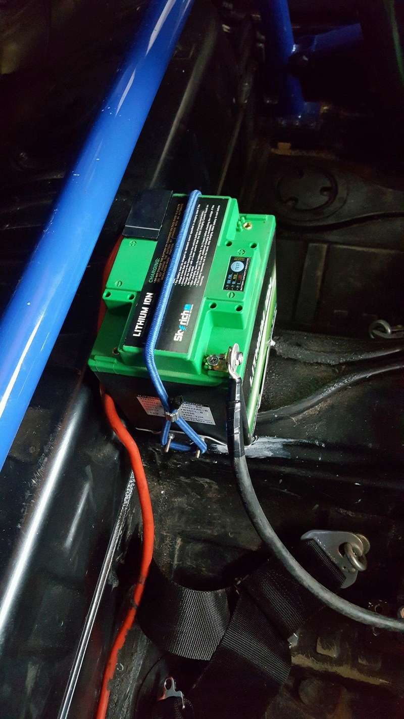

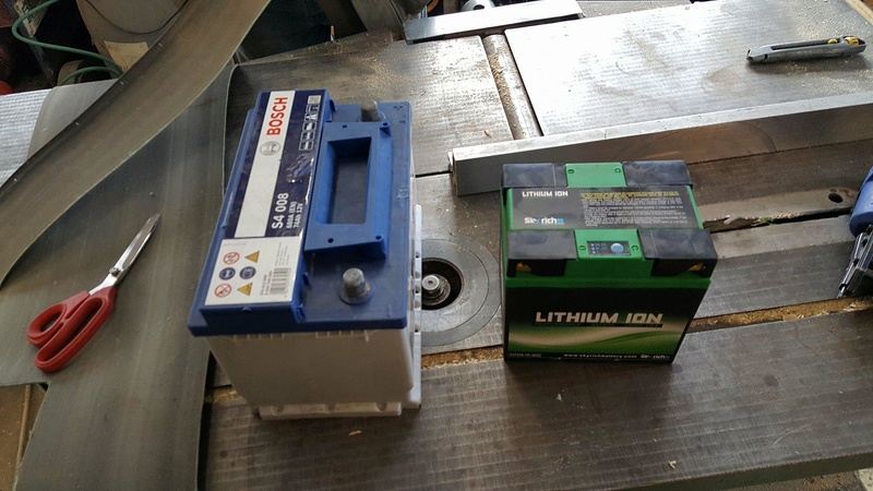

Un peu de news de la mémère! On la met au regime pendant l'hiver! Au programme, installation de la batterie light et suppression du toit ouvrant! pour un gain d'environ 35 kg!
La différence entre les 2 batteries! la grosse fait 19kg, la petit 2kg! :mrgreen:

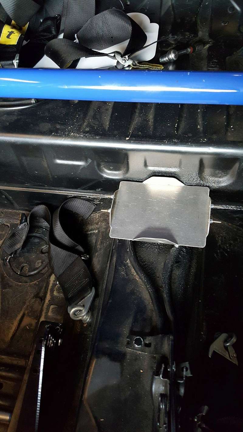

Quitte à changer la batterie, on en profite pour la deplacer, on la met derrière les 2 sièges!
LE supporte de la batterie coller à la colle PU!
La batterie fixer juste avec un gros élastique! 2kg, ca ne devrait pas bouger!
On à installer un coupe circuit au niveaux du frein à main pour ne pas oublier de couper le jus quand elle est longtemps sans rouler!
Je mettrain une photo globale quand ca sera fini!

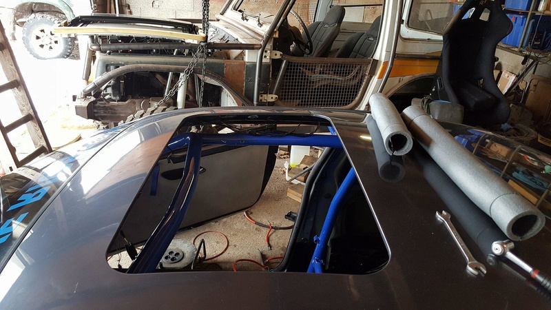

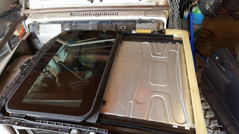

Ensuite on s'attaque au toit ouvrant! Un peu casse couille à virer car il faut démonter une partie de l'arceau...
Voila le bébé de 15 kg!

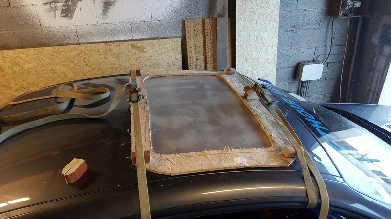

Et pour reboucher le trou, on passe en mode mamaillou... :whoa:
ON à découper un tole en alu de 2mm à la largeur du trou, ensuite on à découper un cadre dans une plaque de contre plaqué qui est sangler à la voiture pour que ca prenne bien la forme du toit, on cale la tôle depuis l’intérieur contre la plaque en bois on colle la tôle à la colle PU! :lol:
Pour cacher tout ca je ferais faire un covering noir ou carbone pour le toit!

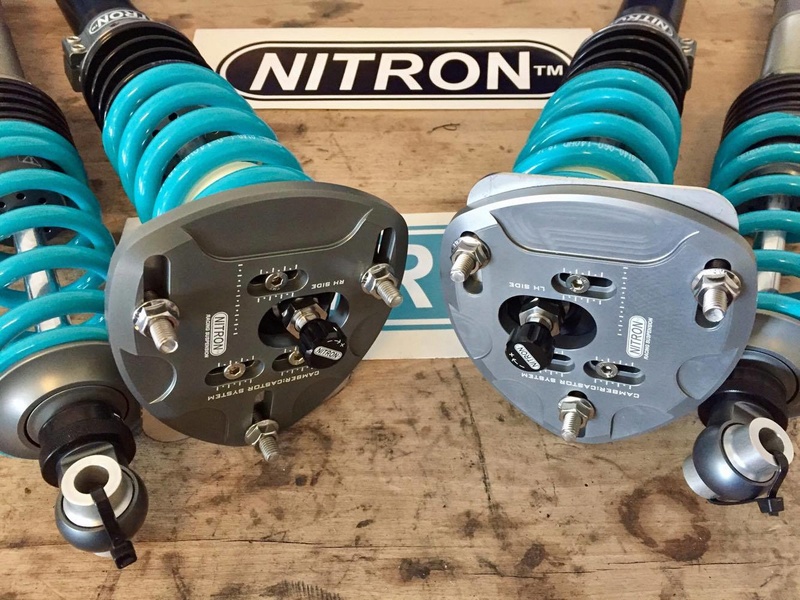

Sinon j'ai commandé et recu mes nouveaux amortos! J'ai donc pris les nitron R1!
Il sont actuellement chez SRB Motorsport, je lui emmène la voiture début janvier pour le montage et la géo!

J'aime beaucoup les Nitrons :nickel:

ça avance !!!
ça va être une autre voiture entre les amortisseurs + les APEX en SLICK !!
