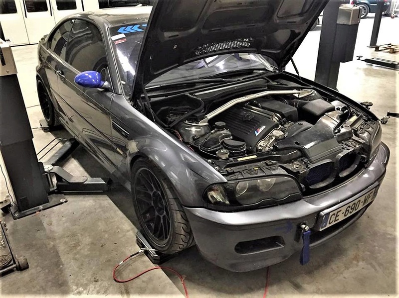

Salut tout le monde,

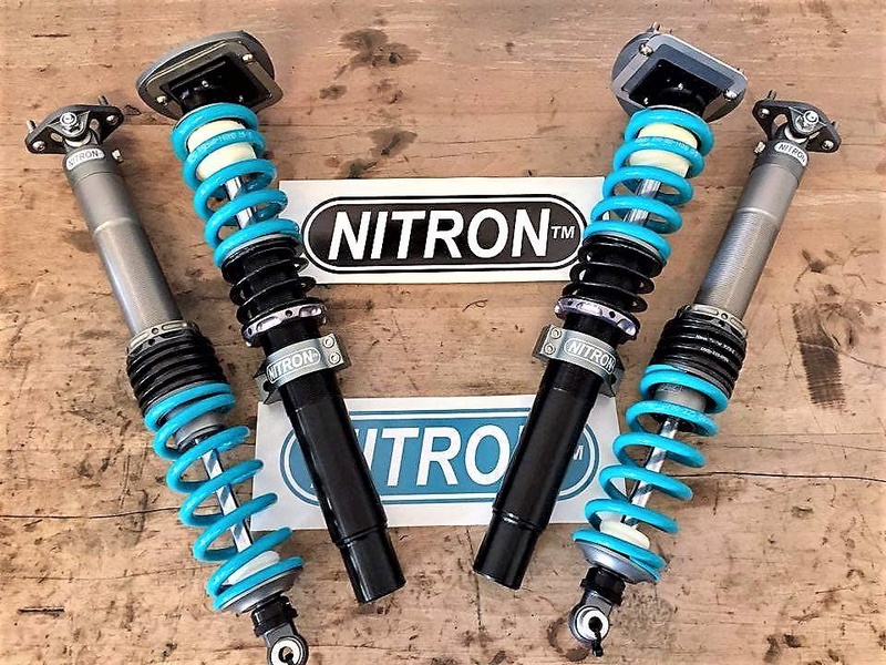

J'ai recuperé la bête vendredi, elle etait chez SRB mototrsport pour la pose des nitrons et pour la géo!

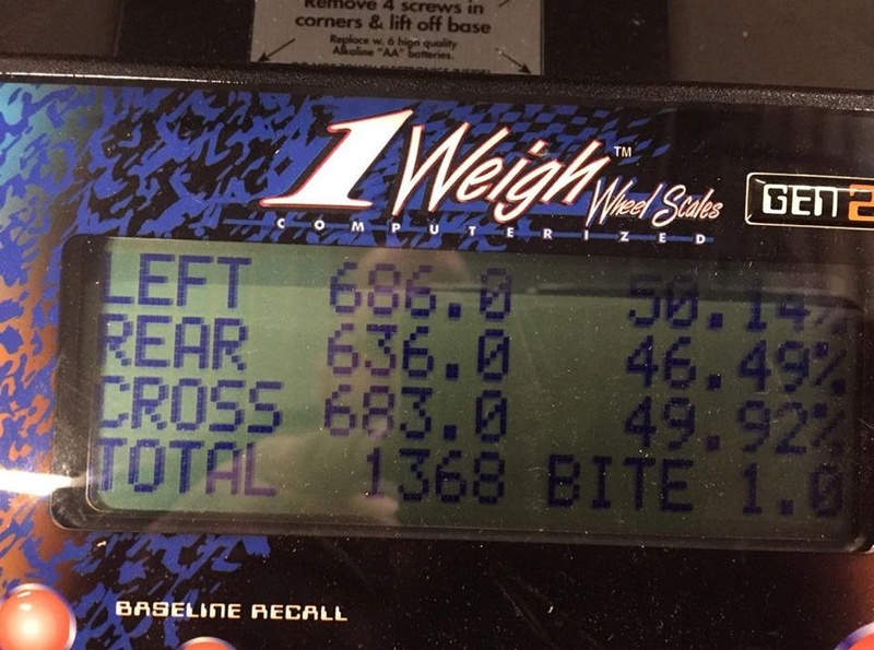

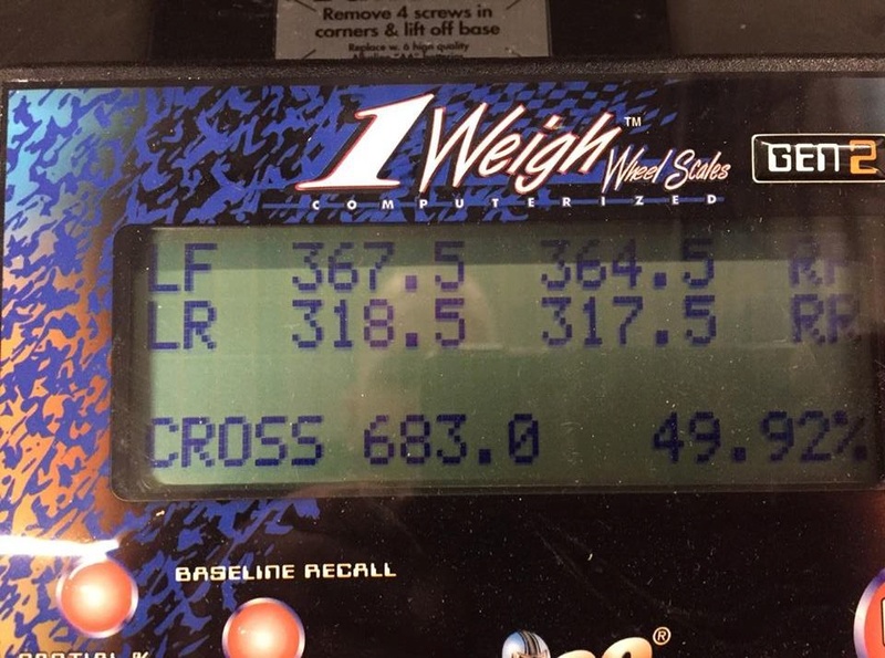

Le tout pour un poids de 1368 kg avec la moitié du plein! Sachant que mes roues slicks font 16kg de moins ce qui fait un poids d'environ 1350kg!
J'ai 3.8° de carrossage à l'avant et 2.5 à l’arrière!
Il me reste à (re)faire le covering du toit (j'ai essayer, mais c'est la cata, il y a plein de bulles) et surtout à changer mon silent bloc avant de pont qui est mort!
Reprise de la piste le 31 mars à chenevieres pour tester tout ca! ;)
Du bon matos comme d'hab ;)
