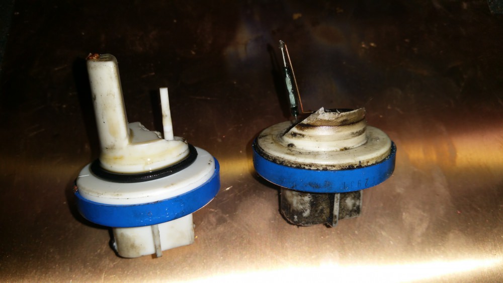

Bon, j'ai reçu le nouveau capteur (<20€). Il a bien une continuité à 0ohm. Donc je démonte l'ancien et je le retrouve complètement explosé. Il doit y avoir des morceaux dans le fond du diff. Il va falloir vidanger.
Néanmoins, j'ai remonté le nouveau capteur. Et bien, ça marche toujours pas... ouin.....

Je retourne donc vers le capteur dans le diff, neuf changé il y a une semaine. Et bien, cassé comme le premier!
Du coup, la couille est sûrement dans le diff et de toute façon, j ai des bouts de capteurs qui se promènent dedans...

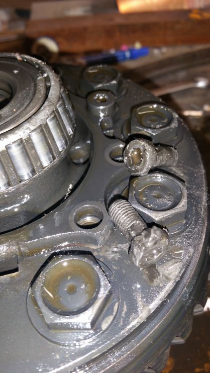

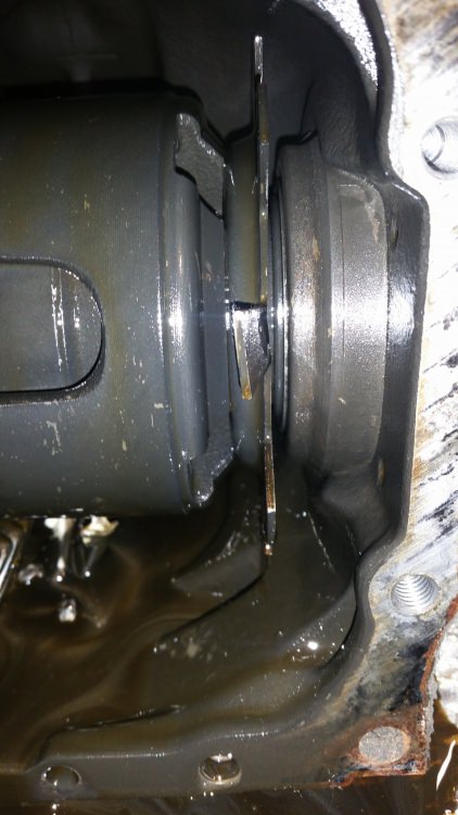

Diff déposé, C est bien par là que ça se jouait! Le disque denté a une dent pliée qui est à l origine de la casse des capteurs.
Mais il y avait également deux vis de fermeture de l autobloquant qui se promènent dans le fond. Certainement a l origine de la dent pliée! Les autres vis de l autobloquant étaient egalement toutes desserrées.
Bon, plus qu'à changer les vis,remonter tout ça à la loctite et changer les joints, etc...
