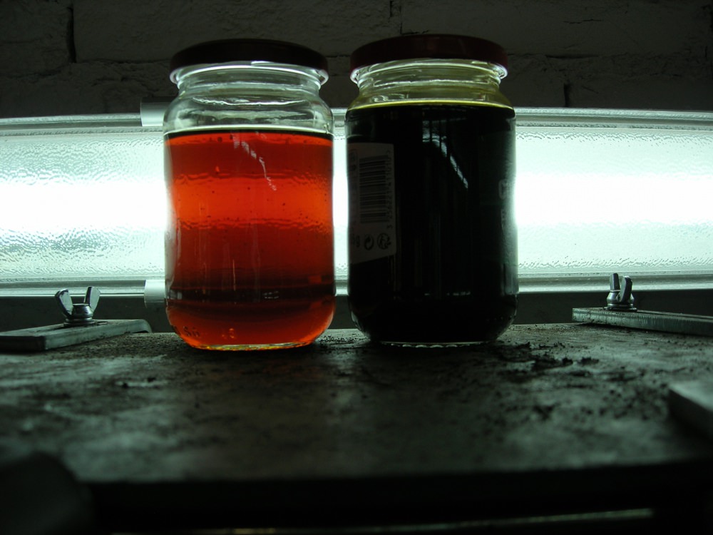

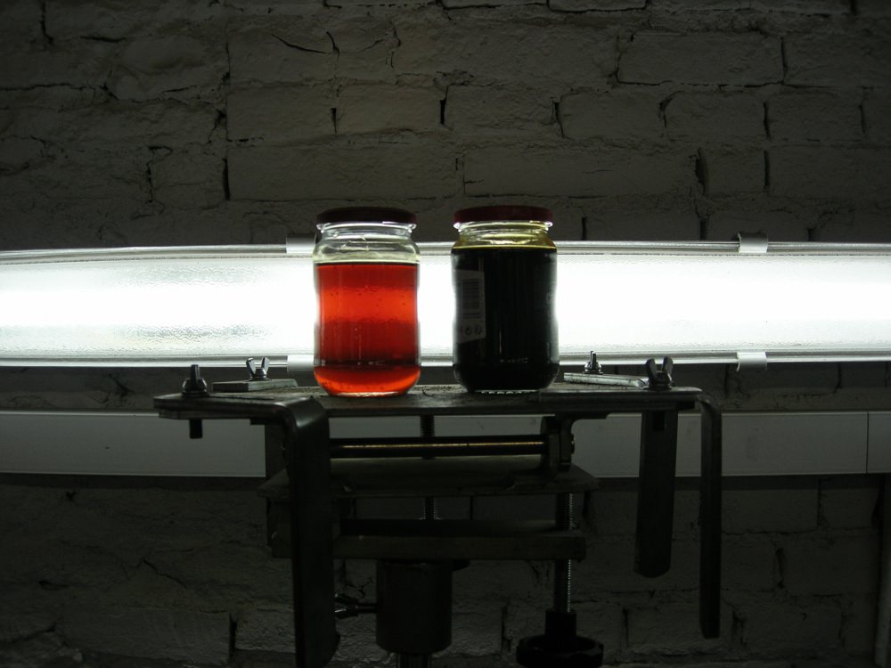

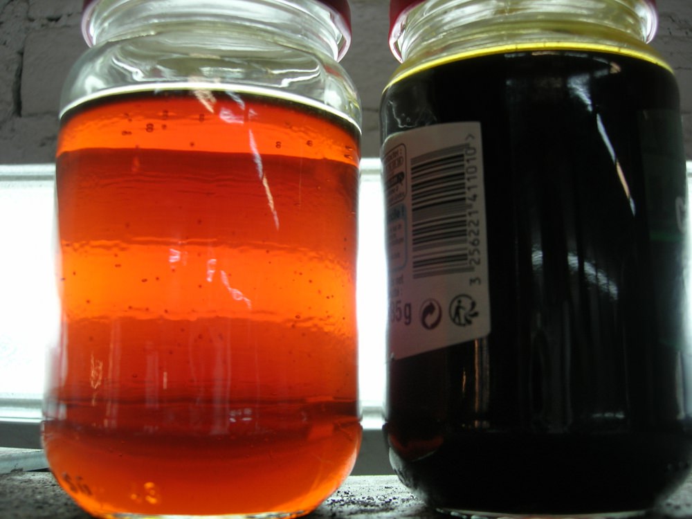

aprés avoir nettoyé consciencieusement toutes les pièces que j'ai démonté,le carter d'huile la pompe etc ... , j'ai décidé de faire un "lavage" moteur ...
filtre à huile neuf bien sure ... zou de la 10w60 toute neuve ... et je mets l'auto dehors à tourner au ralenti pendant 40 minutes ...
puis moteur bien chaud vidange ...
à gauche de la 10w60 neuve pour comparer ... à droite ce qui est sorti du bloc au bout de 40 minutes ...
âme sensible , n'allez pas plus loin ... vous risquez le malaise cardiaque ...

On dirait l huile d un diesel !! :o
En voilà une huile qu'elle est détergente! :nickel8:
il y a 9 minutes, gegette a dit :
c'est clair ... euh non , c'est foncé :ptdr:
Je crois que c'était vraiment le truc à faire le "lavage" du moteur vu le résultat :oui:
Il va falloir garder des intervalles de vidange très rapprochée pour les 2/3 vidanges à venir? Le temps que tout soit "rincé"?
oui , là , je preconise à minima une vidange tout les 3000 km , 3 fois ... et rodage jusqu'a la prochaine vidange , donc piano piano , en attendant la prochaine vidange , il faudrait pas que la crasse levé par l'huile aille se coincé au mauvais endroit à haut regime ...

il y a 31 minutes, ACS3 a dit :
C'est bien ce que je me disais,ça ne se fera pas en une seule fois...
C'est plus qu'une sage précaution ces dispositions :oui:
Avec ce traitement,dans 9000km le moteur sera beaucoup plus propre (nickel?).
