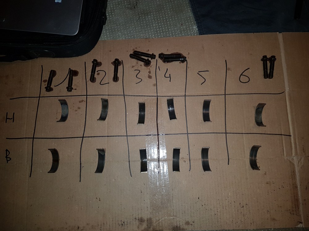

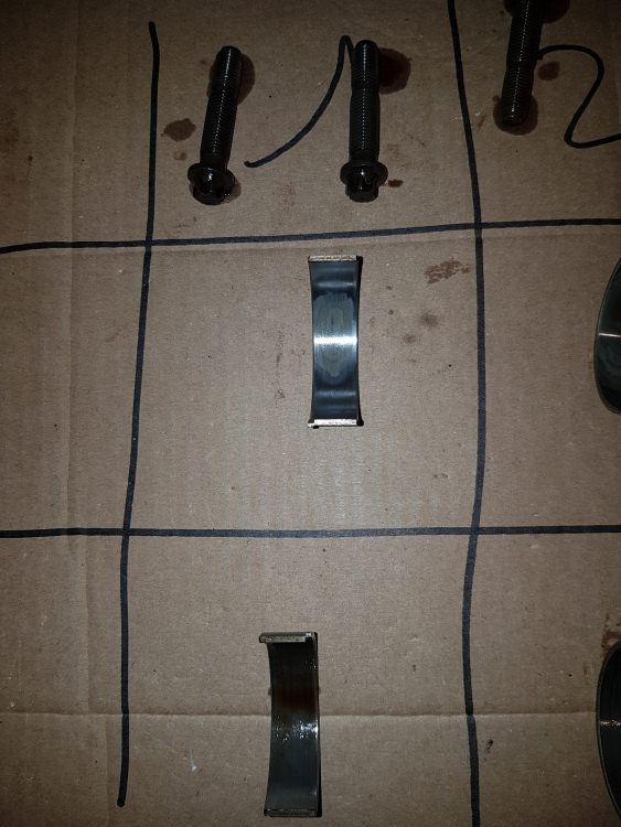

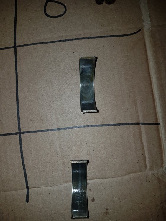

le client est prévenu et a accepté le simple remplacement des coussinets ...
ça peut tenir ... on a vu pire ... qui vivra verra ...
tout dépend de l'usage de l'auto ... sur piste , ça tiendra pas , c 'est certain ...
il y a 55 minutes, brunom3 a dit :
Moi perso je le sent très mal ce bas moteur...:ph34r:
A cause des rayures sur le vilebrequin?
Ça sent la fenêtre dans le bloc moteur :ph34r:
