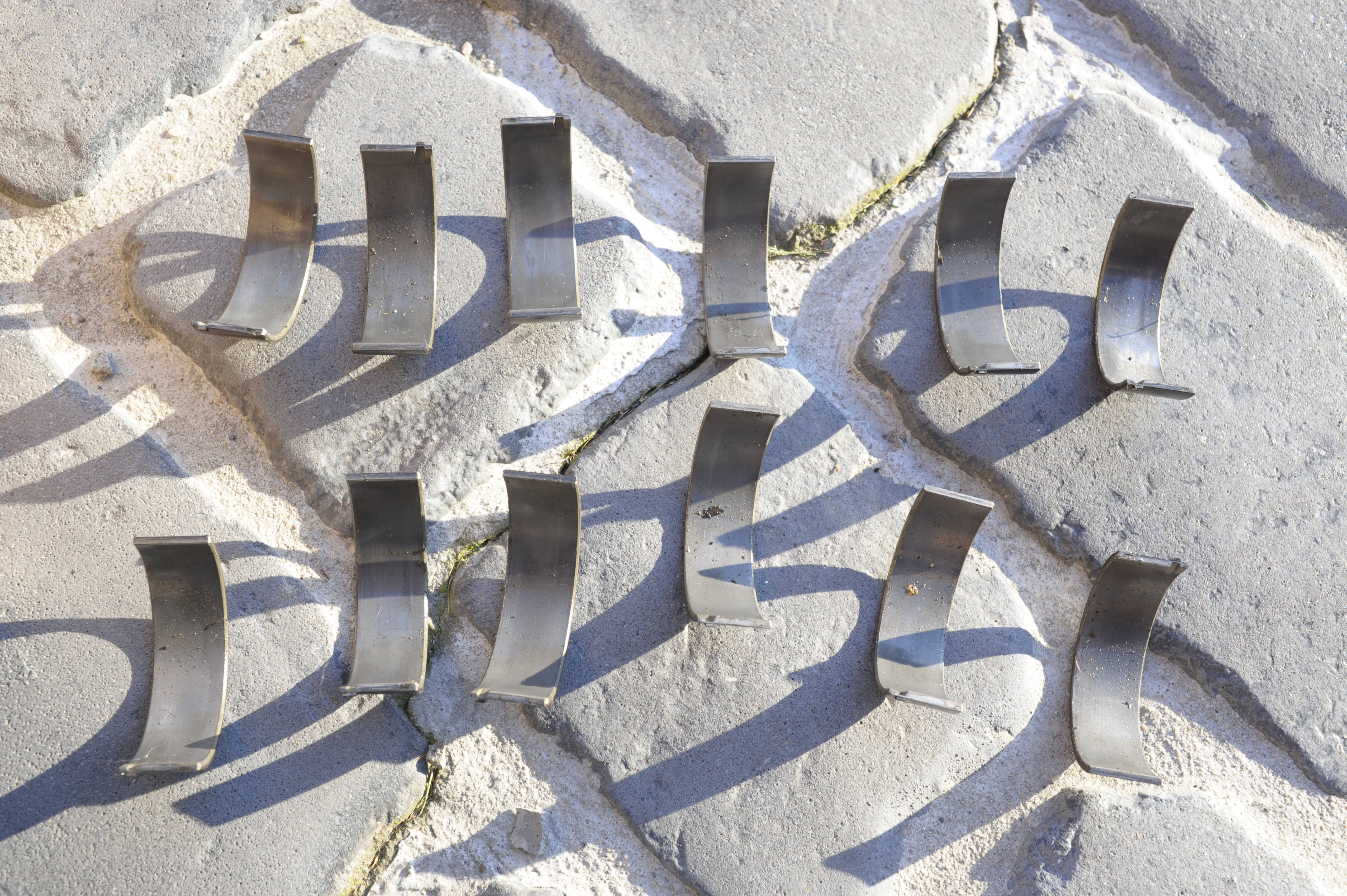

Je ferai de la mm façon des clichés comparatifs d'E36 et de ma 309 pour laquelle je dois faire les coucous en fin d'année, avec là des défauts connus:longue course + descentes d'huile trop petites, certes sur un bloc qui date des 80's...

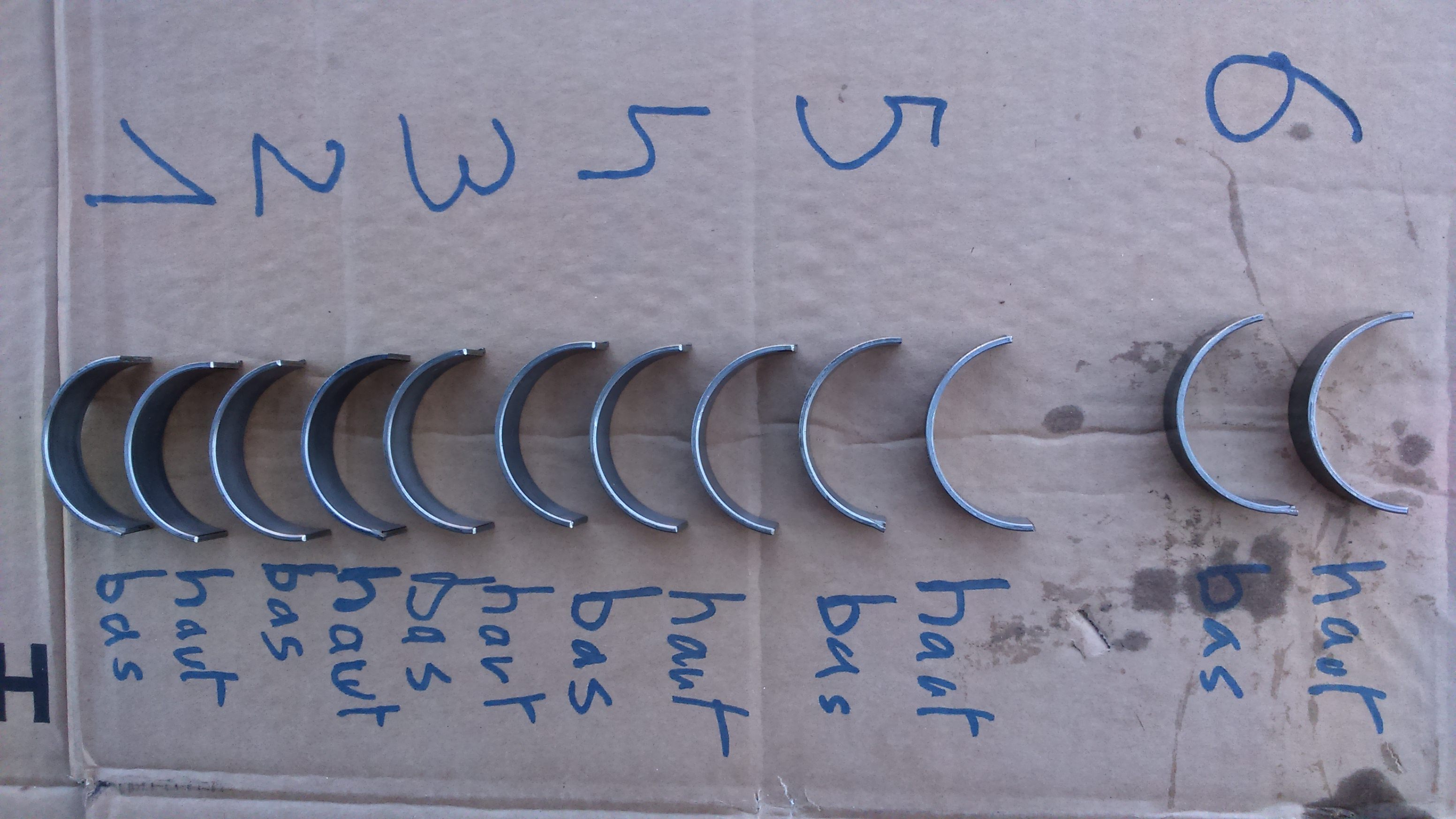

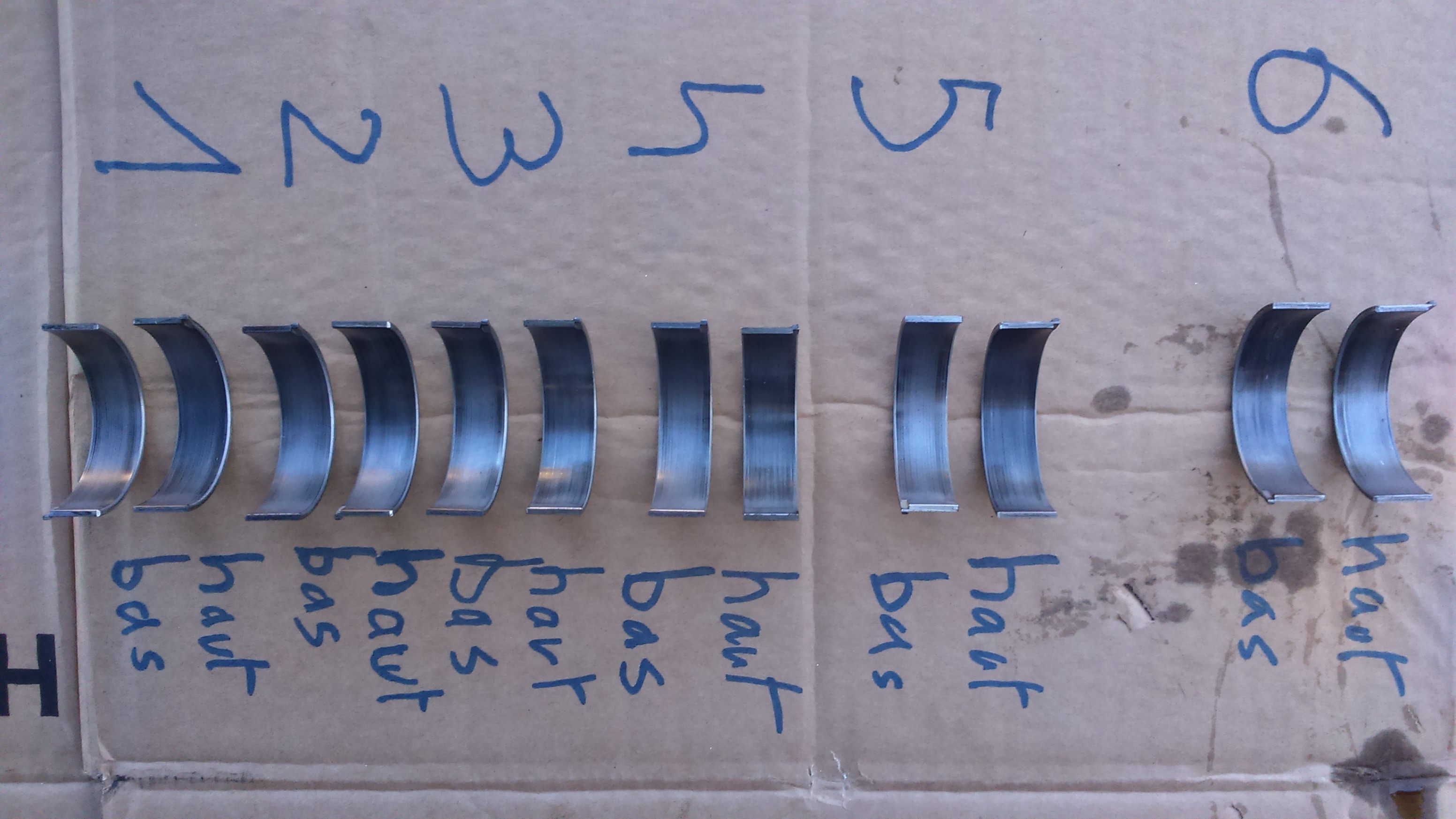

Pour la question du comparo de ceux d'E36/E46 et concernant la vitesse de rotation, ci joint les miens qui avaient 190mkm et qui ont tourné avec rupteur décalé à 8000 pendant au moins 50mkm (et vu le niveau intellectuel de celui qui a mis ma donneuse sur le toit, je ne pense pas qu'ils aient été épargnés....)
impressionnant!!!!!!!!!!
c'est parce qu'elle a été bien traitée et entretenue dans sa jeunesse;)

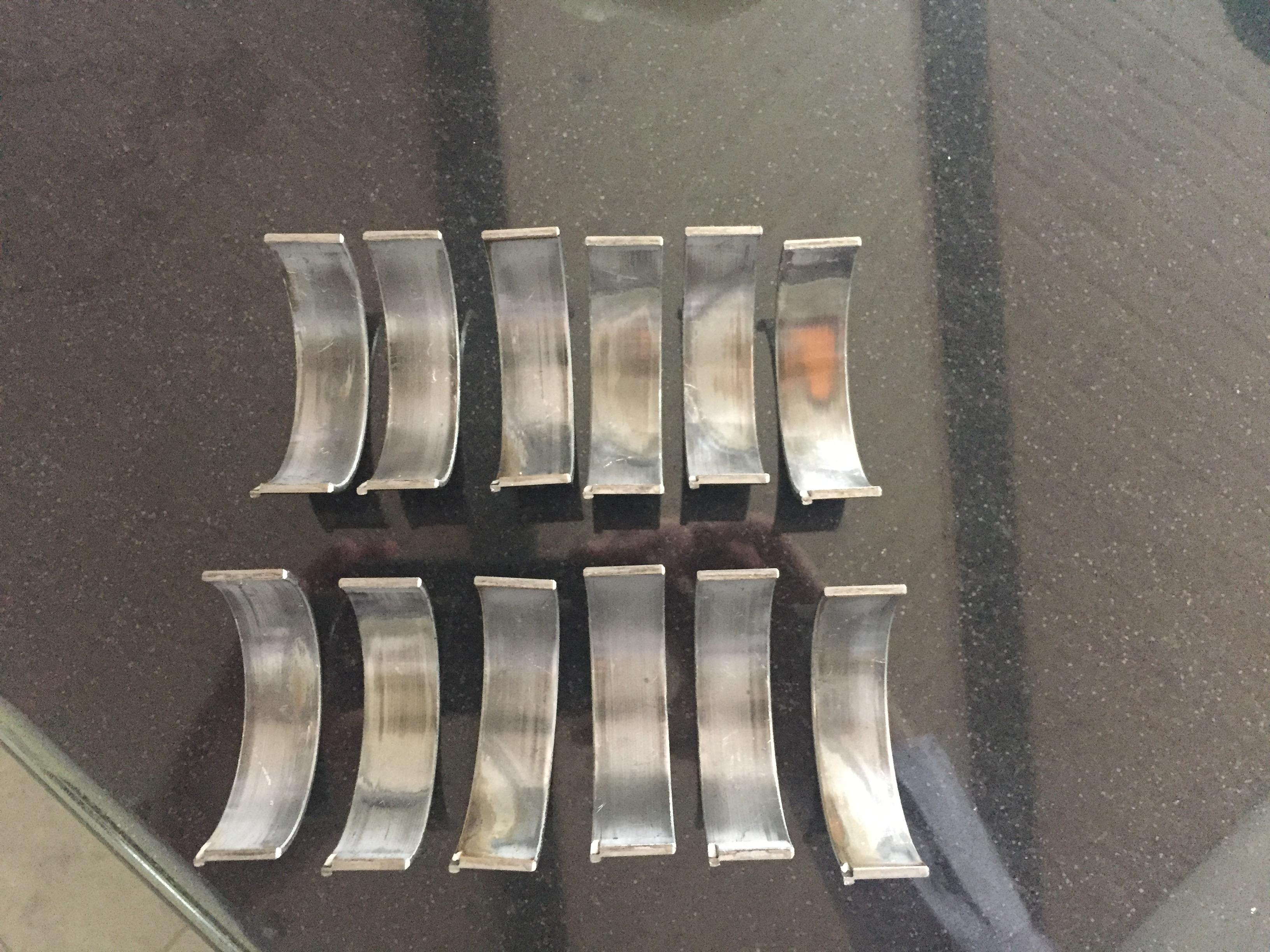

A mon tour, de faire un retour sur l'état de mes coussinets. Ils ont été fait à 99956kms précisément ^^ Ils avaient été fait en rappel mais je n'ai pas le kilométrage. Résultats, ils étaient impeccables et j'aurais pu faire plusieurs milliers de kilomètres sans problème. Aucun coussinet n'est marqué. Quelques traces noires mais aucun marquage et l'épaisseur était quasi identique aux neufs. Je pense que ça confirme le bienfait des vidanges régulières (tous les ans) et le respect strict des temps de chauffe. Ça me confirme aussi que les anciens proprios n'étaient pas des bourrins (même si je le savais déjà)!!
Modifié par dams90
Merci de ton retour!
Très intéressant, comme quoi il y a pas que la conception, les "bons père de famille" respectueux de la mécanique y sont pour quelque chose.
Tu peux les revendre tes coussinets ils sont neufs :nickel6:

il y a une heure, dams90 a dit :

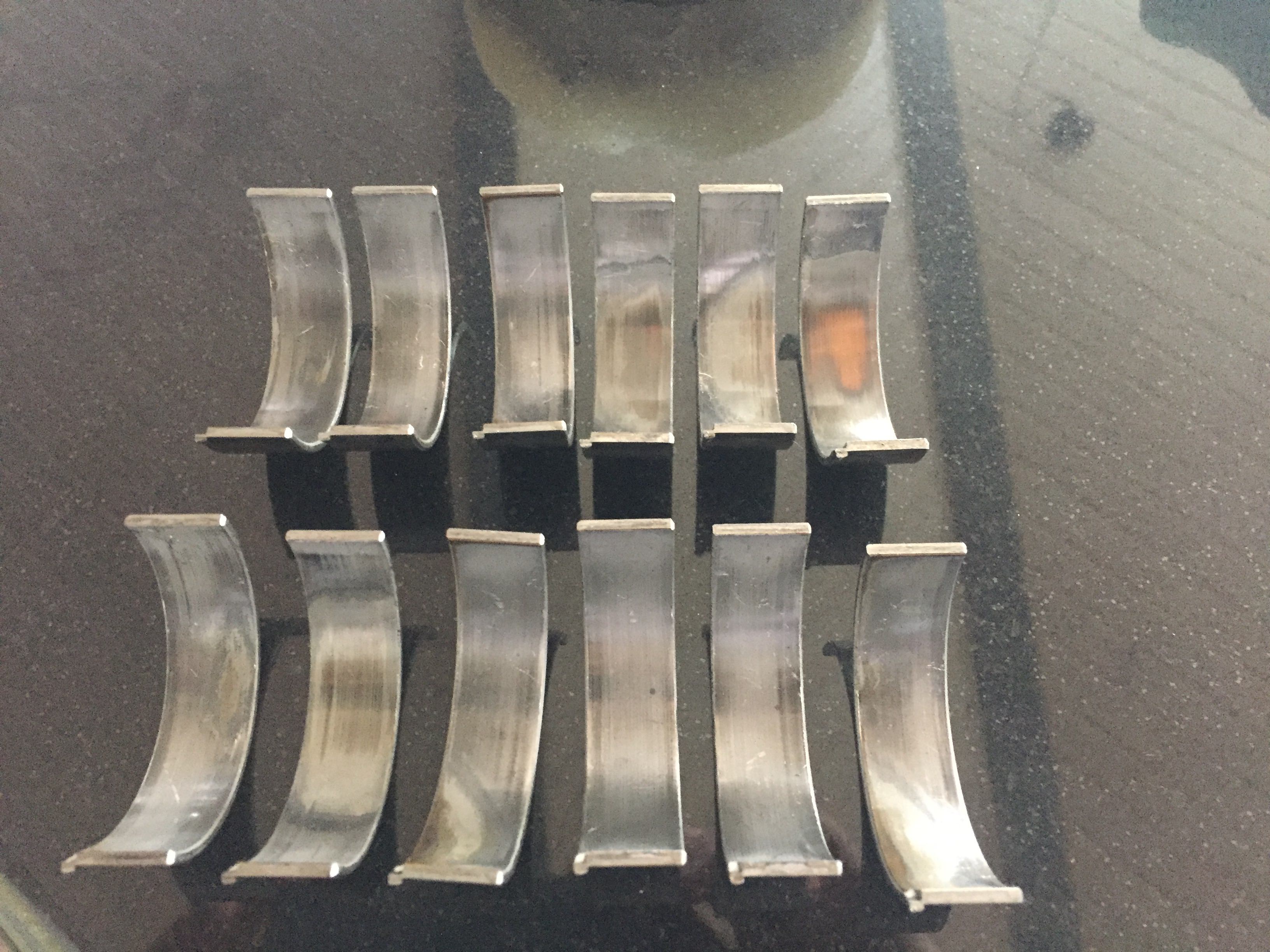

Voilà coussinets de bielle fait sur le Z4M Coupé à 89'210km.
mon mécanicien était surpris de l'état des coussienets alors que tout le reste était nickel et propre  (vilebrequin, bas moteur, etc...) ?
Comme quoi cela vaut vraiment la peine de les faire lorsque l'on prend une ///M d'occasion sur laquelle cela n'a pas été fait (on ne sais jamais comment les anciens propriétaire les ont utilisés ?)
C'est quel cylindre qui est aussi marqué ? Le 6?
Bien vu ! :)
Le préventif est toujours utile et sécurisant quand on sait pas comment a été menée l'auto ^^
Tu peux rouler sereinement maintenant !
:nickel8:
Il y a 23 heures, dams90 a dit :
Je ne sais pas mon mécanicien les avait mélangé... :roll:

Non malheureusement c'était bien les miens ? il était surpris de l'état pourtant ils en fait des tas de E36 - E46 - E92.
Vu l'état il pense que la personne ne respectait pas le temps de chauffe (coup de gaz à froid?) ou mais ça l'étonnerai manque d'huile...
Vu le reste de l'état de la voiture qui est vraiment super propre et en superbe état cela l'interpelle car même les disques de freins sont encore ceux d'origine.
Le bas moteur était nickel, vilebrequin pareil, huile de pont et boîte neuve.
Bizarre ?
