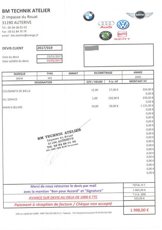

Je prospecte un peu autour de Toulouse pour faire differents devis ... 1ere réponse aujourd'hui de BMW TECHNIK à Auterive (31) j'y avais été il y a quelque temps faire une Inspection 2 sur mon 325d e90 LCI sport design et j'avais été satisfait de leur prestation... Question combien d'heures de main d'oeuvre nécessite l'intervention complète avec le Oil Service bien sûr... parce que j'ai l'impression qu'ils gonflent un peu les heures de main d'oeuvre et le devis est pas bien détaillé... 19 heures de MO ça me parrait EN-ORME !! 20170123_183510.jpg
Vos avis ?
Merci messieurs :)
Trop cher :perenoel: et les vis???:ptdr:
Franchement ils se gavent....
27eur ht le coucous??? du vol...
Ils utilisent les logo des constructeurs en plus pas très sérieux....
Manque les joints divers joint carter.....la vis de la crémaillère...écrous des biellettes
Modifié par louisrousillon
Merci louis, je m'en doutais ! Comme tu dis ils se gavent ... abusé.
Quid des heures de main d'oeuvre ?! 19 heures si c'est pas abusé... ils comptent peut être les heures de sieste et de pause café avec :!:
hi hi hi hi ...
faudra m'expliquer comment on remplace les coussinets sans vidanger l'huile ...
19h , ça fait plus de deux jours à temps plein .
sans aller dans l’extrême, à vouloir remplacer la moindre vis ou le moindre écrous , comme Louis l'écrit , c'est de toutes façons trop cher et mal rédigé .
soit comme moi , on ecrit Forfait coussinets de bielles  , ce qui évite de détailler , toutes les pièces employées ( même si je précise sur la facture que le replacement de l'huile et du filtre sont inclus dans le forfait  )
secondo : 19h , c'est abusé en travail non stop , je pense que cela représente environ 8h MO , que moi effectivement j’étale sur 2 jours , du fait que je dois aussi répondre au téléphone , au mails etc ... cependant l'idée de facturé le temps que l'auto passe sur le pont elevateur ne m'a jamais traversé l'esprit ...
aprés je veux bien comprendre qu'une grosse structure facture le tarif/horaire plus cher que moi , c'est normal les charge ne sont pas les mêmes , mais dans le cas present mieux vaut mettre l'heure de MO à 90€ plutot que que d'annoncer 19H ...
Sans vouloir les soutenir, si le mec commence à 16h, et qu'il finit à 11h le lendemain, il va bosser environ 6h dessus. mais 11h(j+1)-16h = 19h. CQFD.
Salut Acs3 :)
Tu as mal vu, sur le devis ils m'ont mis le Oil Service à 220€ HT... Quand aux 19h de MO ça m'a choqué, c'est pour ça que je me suis permis de poster leur devis ...  en plus ce n'est pas une grosse structure, ils sont 3, un mecano, le patron touche a tout et la secrétaire/comptable.. Je vais pas donner suite bien entendu ! Je veux faire remplacer mes coussinets mais à 2000€ TTC juste pour ça je vais aller voir ailleurs ! Dommage que tu sois si loin je serai bien passé voir ton laboratoire et envisager quelques entretiens chez toi, dont ses fameux coussinets. :oui:
Modifié par Stussy31
Skitophe tu m'as fais rire ^^
et pardon mais j'ai rien compris à ton raisonnement (sans vouloir t'offenser :nickel8:)
ce que je voulais dire : c'est qu'il est absurde de dissocier l'oilservice du remplacent des coussinets , puisque pour acceder au coussinets il faut vidanger le moteur ...
à l’extrême , celui qui n'y comprend pas grand chose en mécanique lira le devis ainsi :
le mécanicien va faire la vidange , attendre 18h et les coussinets vont sortir avec l'huile ... mais ça prend du temps :ptdr:
puis il faut environ 1h pour remettre de l'huile , un filtre et des coussinets neuf ... démarrage , remise à zéro de l'indicateur de vidange , et hop facile :nickel4:
Sans parler des silentblocs moteur ACS3 dont tu as déjà parlé, la dépose du carter inférieur facilitant l'opération....
