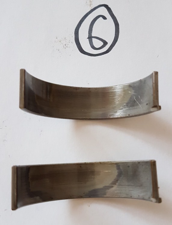

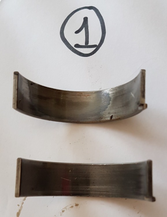

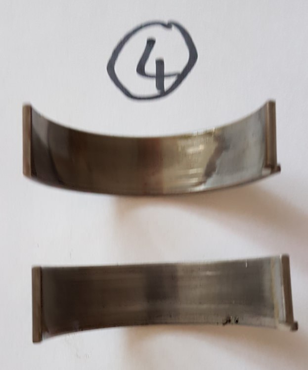

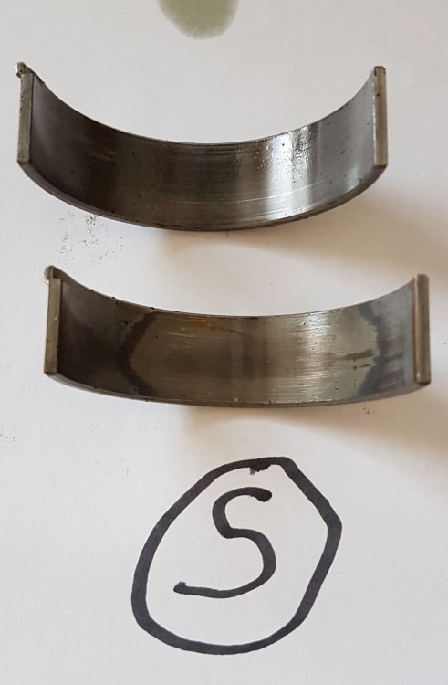

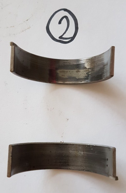

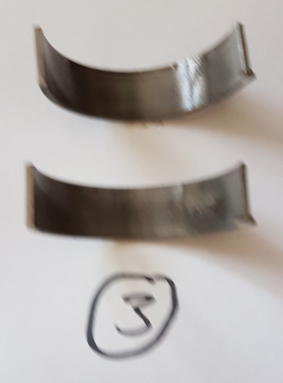

Salut a tous ! Je rafraîchi le topic, les coussinets ont été changés mercredi sur ma \\\M. J'en ai profité pour faire l'inspection 2 avec jeu au soupapes (il n'y en avait pas... :)) changement des courroies accessoires, vidange boîte, pont, liquide de frein et de refroidissement.. ect. Tout ça fait chez @Tony a Villemur sur Tarn pour les Toulousains ! Travail très soigné, prestation de très grande qualité et contrôle du véhicule par la même occasion. Tarif très correct par ailleurs... Comparé a d'autres escrocs qui traînent a droite a gauche :ph34r: je ne peux que vous conseiller d'aller chez lui.
Bref, j'ai voulu les faire changer en préventif, la voiture n'ayant que 101500 kilomètres... Mais comme je n'avais que trop peu (pas assez) de traces de vidanges régulières et que surtout je ne savais pas comment l'auto avait été menée auparavant, j'ai bien fait ! Ils été bien attaqués, preuve de vidanges pas assez régulières... La preuve en photo :

Exact, ils avaient donc bien 100000 km de rotation.
La vache ils sont bien attaqués à 100mkm !!
